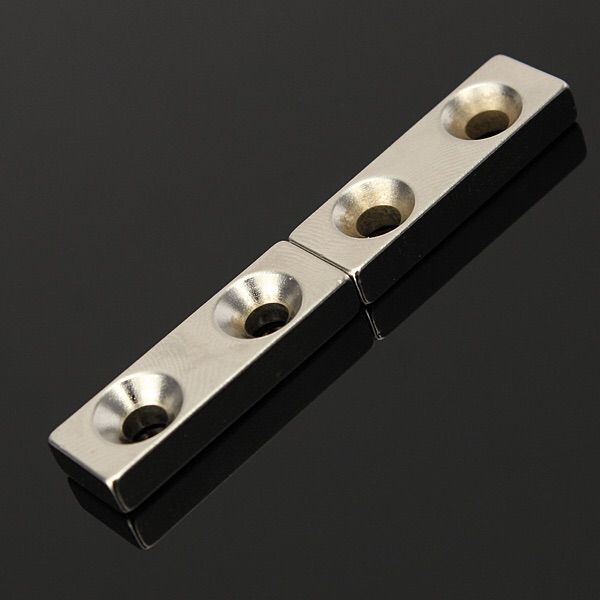

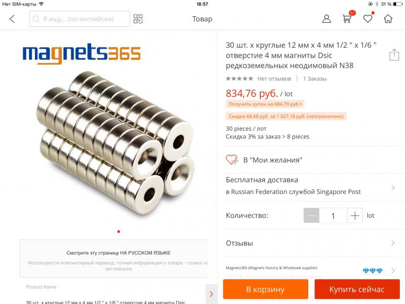

Как где? Родной алиэкспресс! http://ru.aliexpress.com/item/10pcs-Str ... 80063.html
http://ru.aliexpress.com/item/10pcs-Mag ... 17063.html

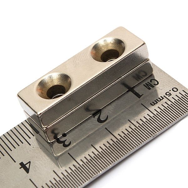

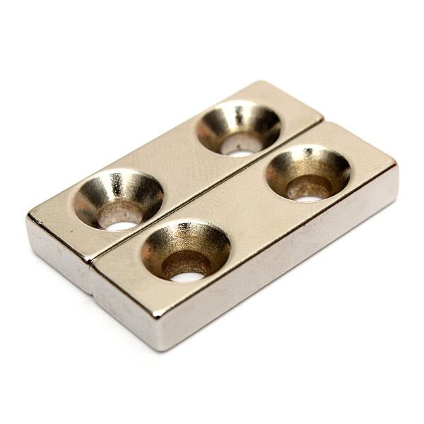

В общем идея у меня такая была, на корпусе лодки закрепить магниты с двумя отверстиями, а на ткани круглые с одним отверстием. Крепить и там и там хотел на вытяжные заклёпки. В месте крепления может клей какой резиновый использовать для усиления, или например стеклоткань приклеить предварительно.
Кстати Казанка 5м позволяет и с обратной стороны магниты прикрепить, снаружи будут только неприметные шляпки от вытяжных заклепок.

На сетке они не неодимовые кстати. Идея классная вообще-то. Вот только цена вопроса? На тент надо 30 магнитов Дорого выходит :) http://ru.aliexpress.com/wholesale?catI ... 0%B8%D1%82
пробовать надо, т.к. одна поворотная застёжка на тент 170р у нас стоит.
Сразу вопросы возникают: он ржавеет? чё там скоррозией будет если его на алюминий крепить?

Я находил лоты по 30 шт. Где то 1500 рублей стоит.

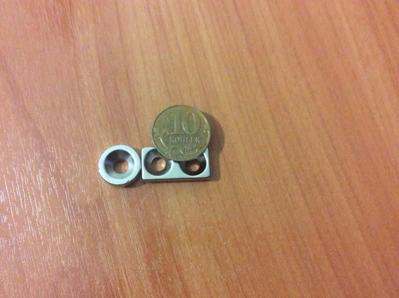

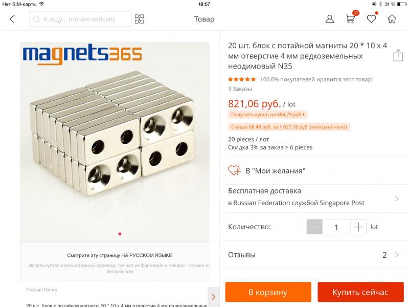

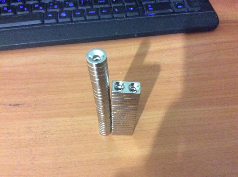

В итоге вот что заказал:

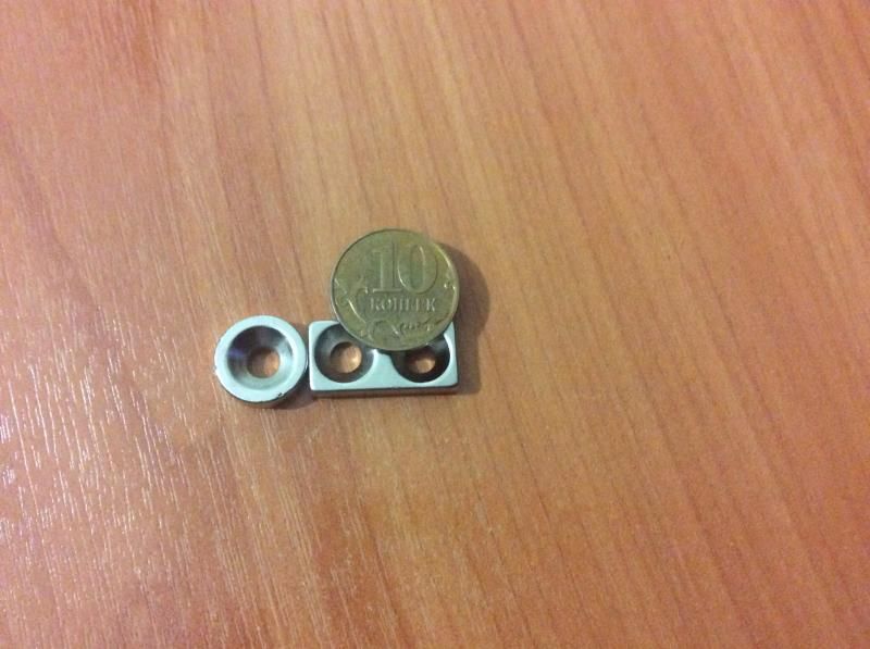

Забрал магниты, тяга дикая, если один положить на стол он начинает реагировать на остальные сантиметров с 15! Два слепленных магнита очень сложно разъединить не сдвигая их относительно друг друга, ухватиться не за что...

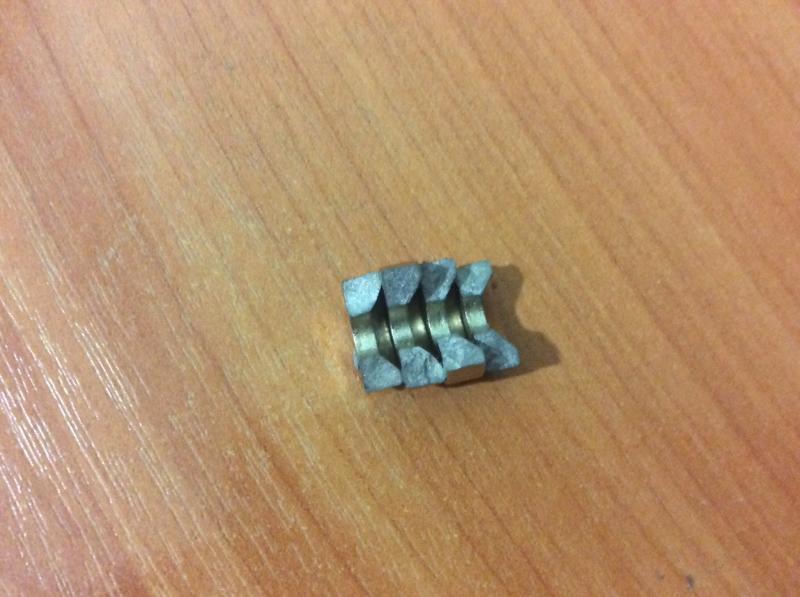

2 магнита раскололись следующим образом: один положил на стол, другие начал вертикально на него опускать - когда он взлетел, щёлк и пополам...
Через плотную, толстую ткань держит крепко!

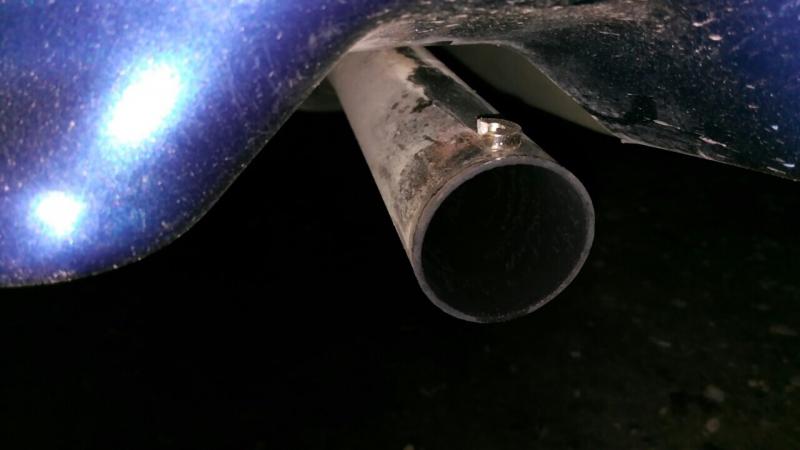

По поводу ржавеет или нет решил тест провести, посмотрим как магниты себя на выхлопной трубе будут чувствовать...

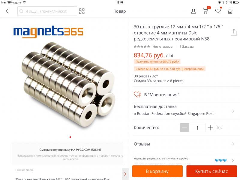

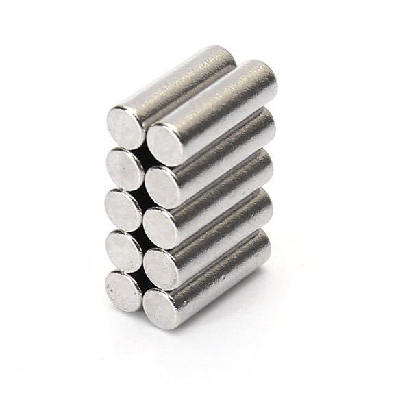

Еще таких заказал, планирую вшить в тент!
28 259
2 880
Интересно увидеть конечный результат, но имхо не практично это будет.

1. При ветре будут хлопать ушами
2. Хрупкие
Я их в баню привезу, будем на простынях тестировать )

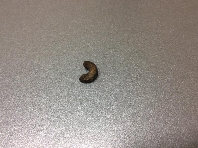

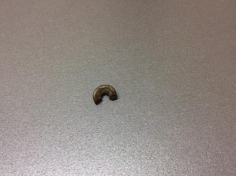

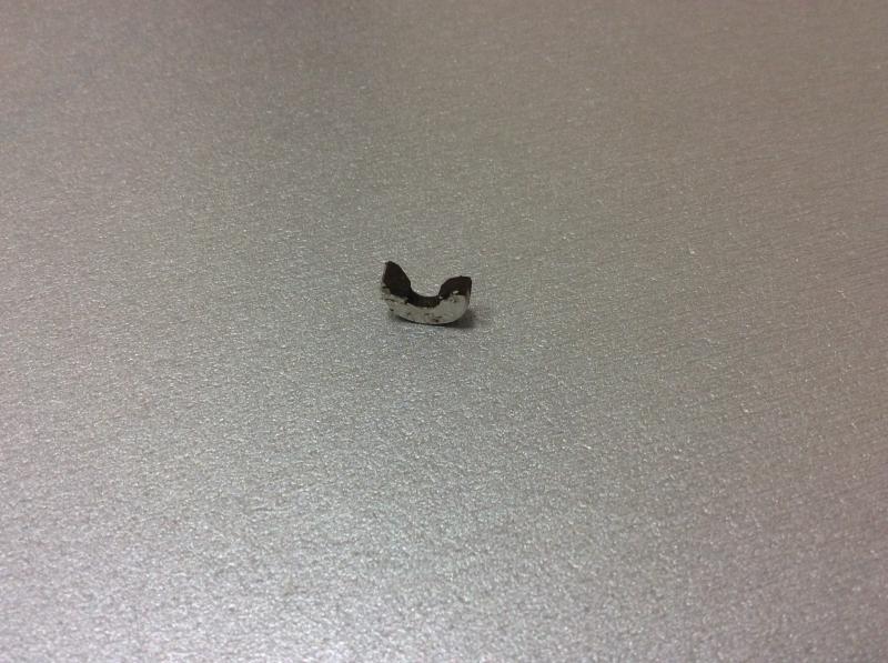

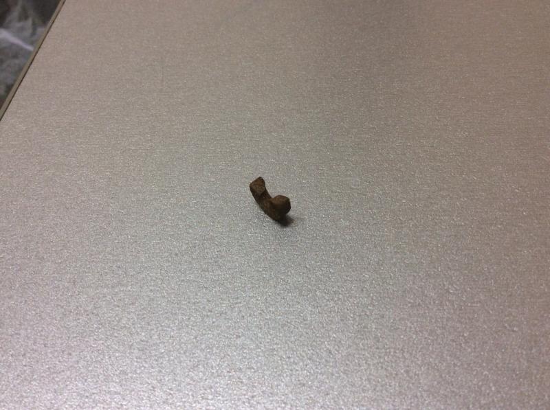

И так тест окончен, вот результат.
Надо понимать, что магнит катался в довольно экстремальных условиях (постоянная смена температуры от -10 до стольки до скольки труба может разогреться, плюс повышенная влажность, грязь и.т.д) еще ко всему прочему он был располовинен, и на сколе не было гальваники, которая его бы защищала. Испытания проходили 19 дней.
Виктор_Саратов
27.04.2015
532
Казанка 5м2 (был прогресс 2 с вихрями 20,30. Suzuki DT30RS)
Suzuki DT40WRS

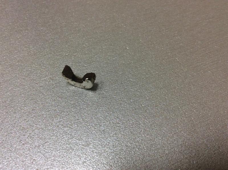

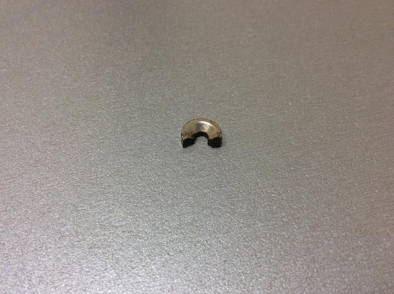

Он же после мойки.
Как видно, гальваники почти не пострадала. Так что если магнит сохранит целостность, гнить не будет...
