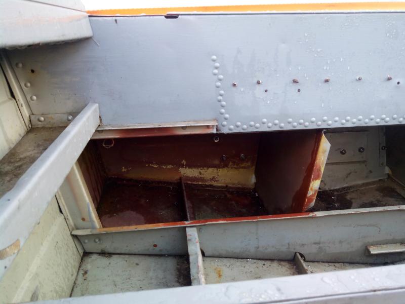

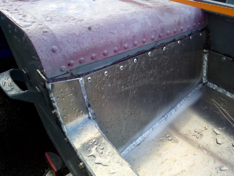

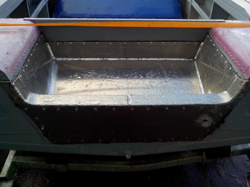

Одна из фирм мне усилила транец! Оцените пожалуйста, мне кажется не халява ли это?

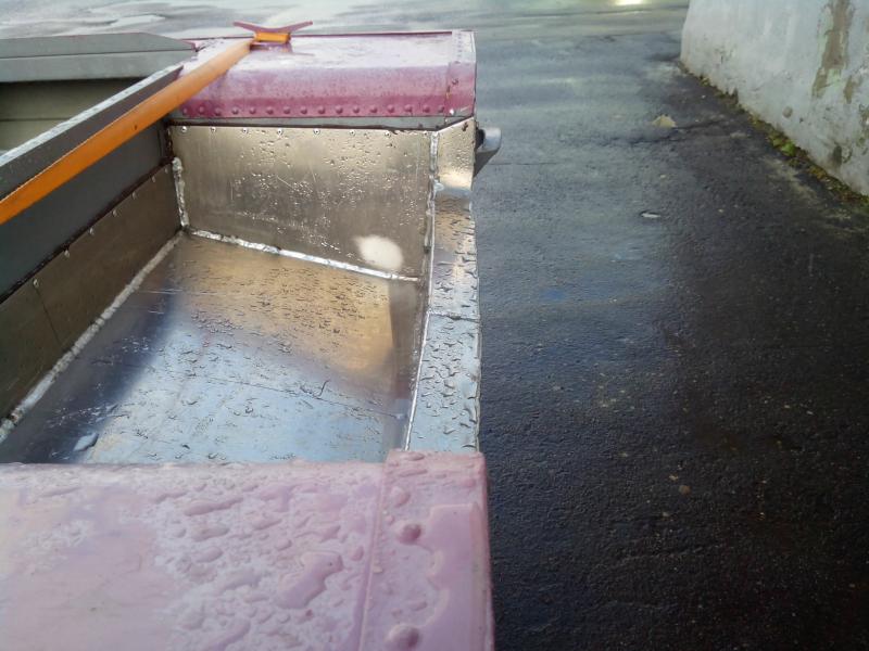

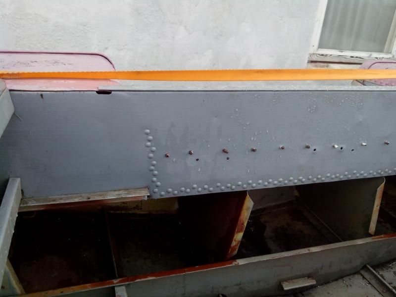

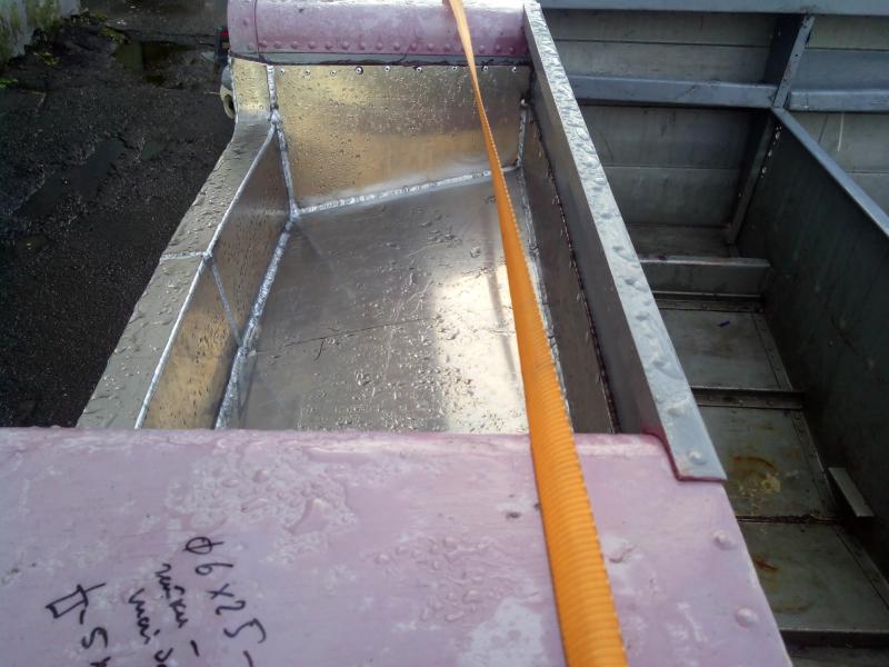

Вот еще фото. КАК вам?

Транец внутри пустой, доску не положили. Почему он выгнут??? Одни вопросы....

Это развод на бабло а не усиление!

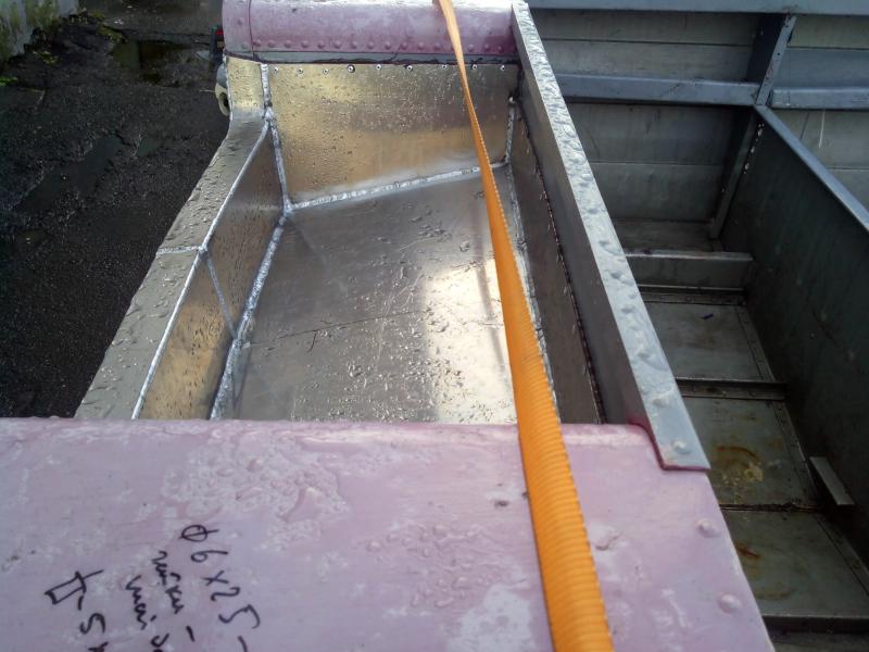

Его снорее всего не усилили а просто наростили,хотя сделано качественно за исключением вытяжных клепок ниже ватерлинии и при небольших доработках из этого можно сделать усиление.

Ну во первых со стороны кормы( можно и из нутри,но нужно перегородки уберать затем занова ставить)под лист бакелитовую фанеру или венилпласт,текстолит....... мм10-12 и опустить ее вместе с листом до угла днища и транца.из нутри где усилители установить дополнительные и проклепать имеющиеся и дополнительные к днищу рецеса
11 756
5 270
И еще нужно проклепать весь рецес по периметру снизу по вертикальной плоскости.

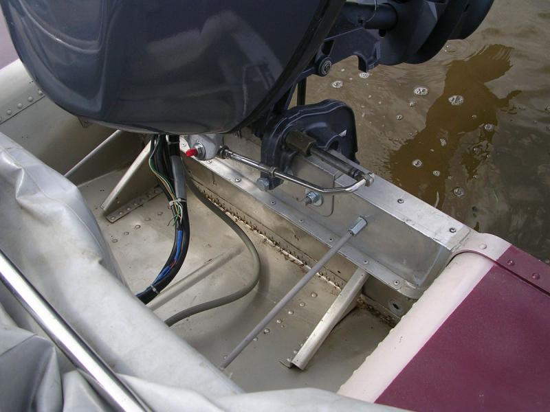

Растяжки -- обязательно!!,, Вывернет без них нах.. Ну вааще-то мож я не увидел,, под какой мотор????
Есть тема, как я усиливал под Яму 4Т с клином, закованным в люминь.. года 4 назад :? , не знаю где , чтоб дать ссылку :unknown: пошукаю = найду - выдам :yes:
Глянул ешшо раз фоты -- низ ввалит внутрь -- нет опоры,, верх вытянет наружу, нет удержания :yes:

По растяжкам я понял, от транца к перегородке. А как усилить низ,подскажите плиз..

Про доску уже написали, также снизу можно установить косынки связывающие корму и днище. Пары будет вполне достаточно для 40ки.

самое крепкое место это угол,поэтому усиление нужно опускать до него и делать чтоб эта конструкция работала как рессора.
Или ксиливать из нутри.

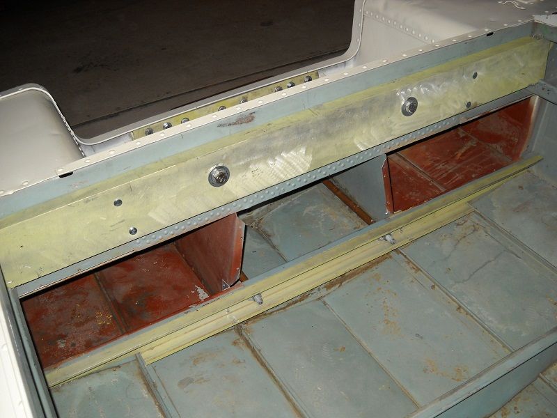

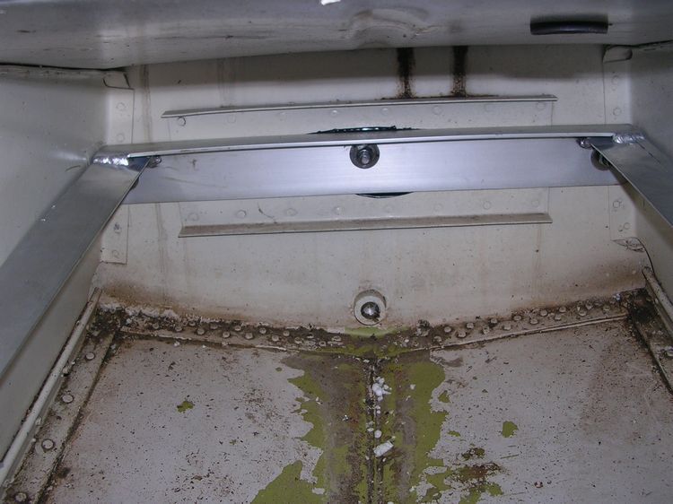

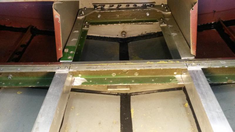

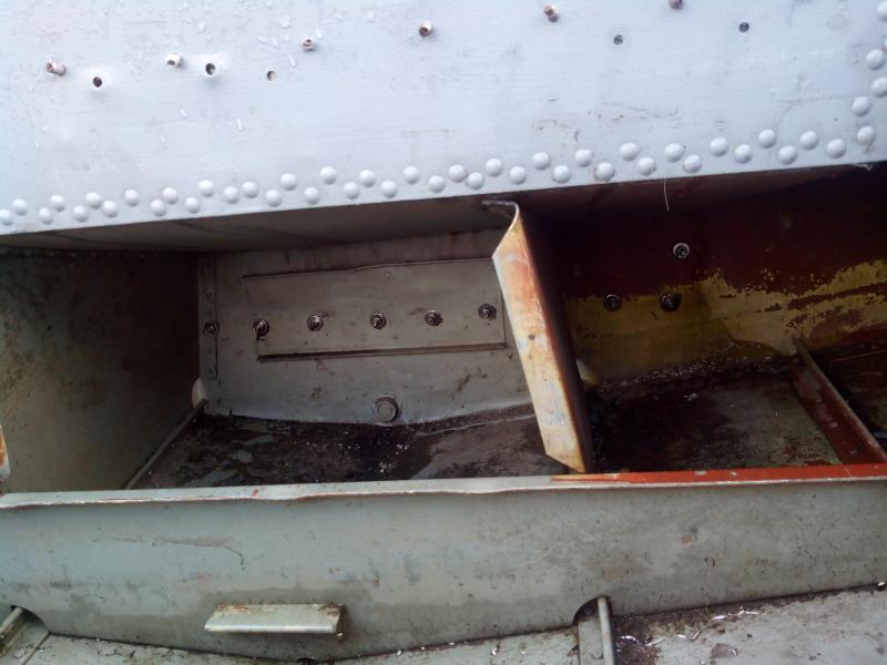

Глянь мою давнюю тему "Усиление транца и транцевая доска на Южанка-2" в нашем подразделе -- там как раз нижнее усиление сфотано.
Это всё завязано на поперечный усиливающий уголок :yes:
И под растяжки на перегородке или уголок или профиль заводи :yes:

Александр, спасибо) Янадеюсь товарищи из фирмы мне не испортили лодку???

Да не :) ,, не испортили, ток не доделали чуток :yes:

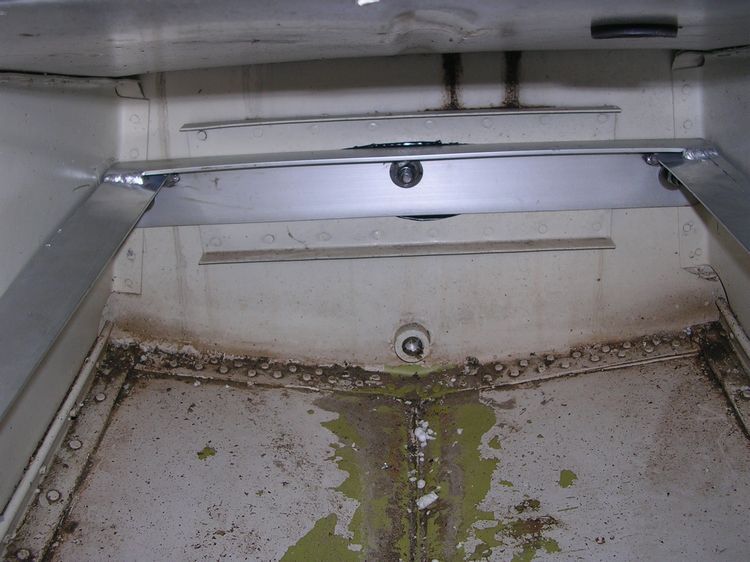

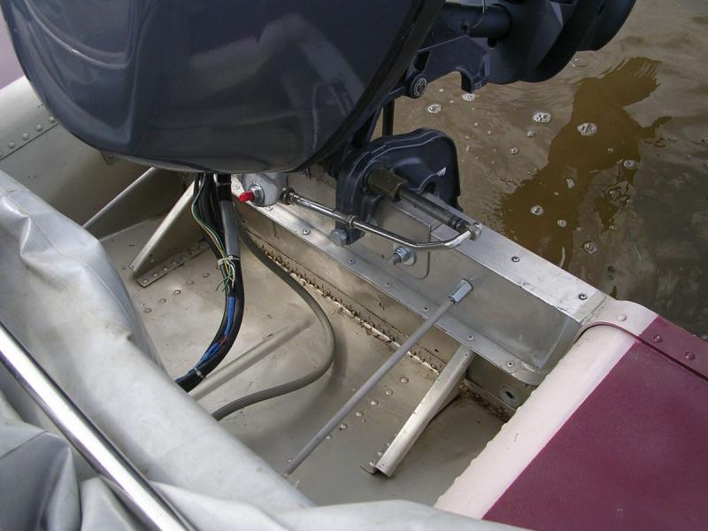

jeka_vdv
15.09.2011
148
Украина, Черкассы
Южанка-2, ПВХ Bark
МС-40, Вихрь 30, Вихрь М, Ветерок-8м, Прибой, Suzuki df 2.5

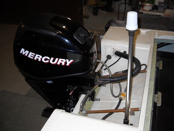

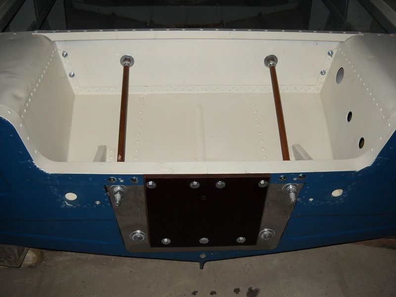

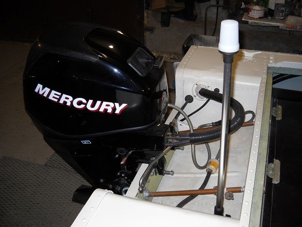

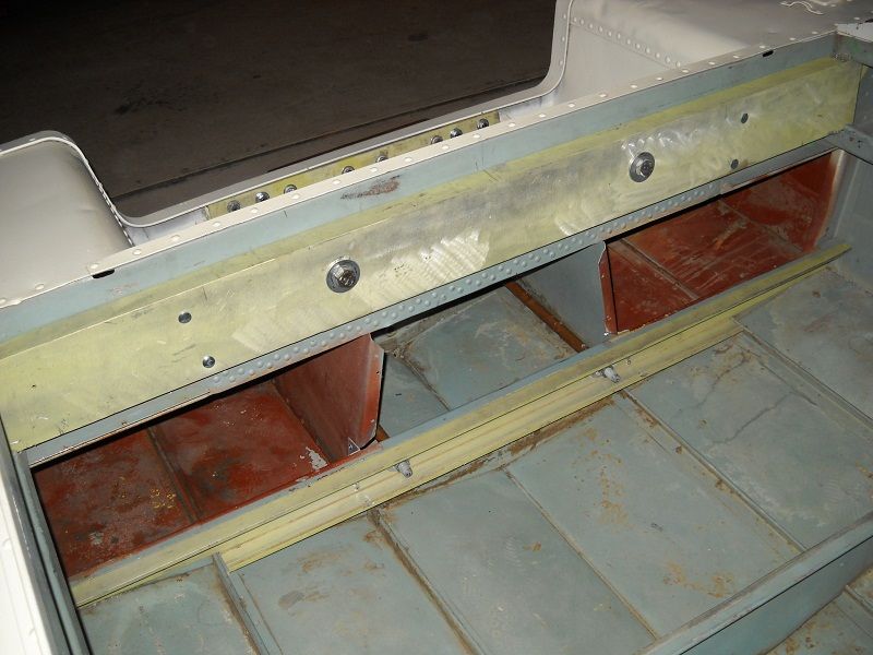

С разрешения Ilyicha добавлю несколько фотографий его лодки и Андрея ( думаю они не обидятся :drugi: )

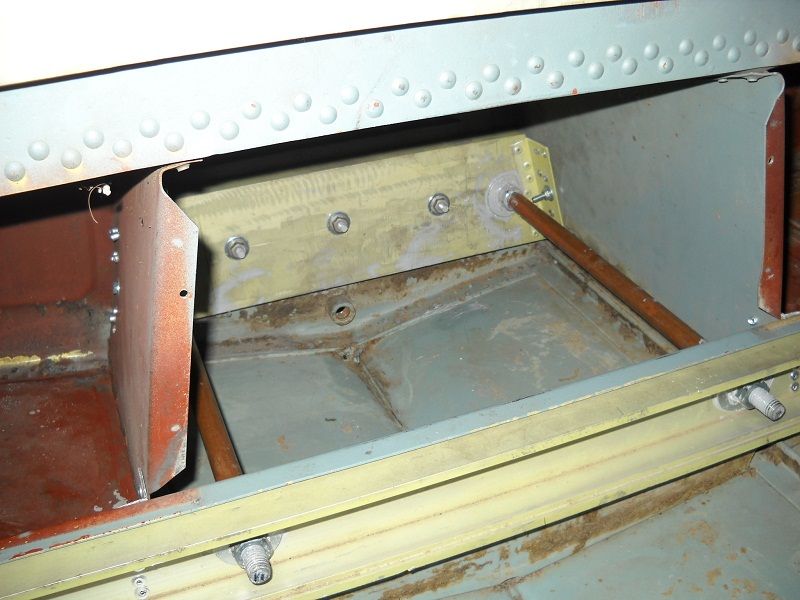

Еще если транец пустотетый то нудно в местах крепления двигателя и стяжек вставить втулки.
Можно в верхнии отверстия крепления мотора пропустить шпильки и убить двух зайцев.
ilyich
14.12.2010
2 991
408
66
Южанка-2
Мерк 30 2Т,Yamaha F40BET
С разрешения Ilyicha добавлю,,,
Я всегда всем разрешаю :yes: :hahaha: Даж Спасибо скажу :yes: сам-то в поисках не силён, а подсказать готов :pardon: Ну в смысле,, что знаю.. :)

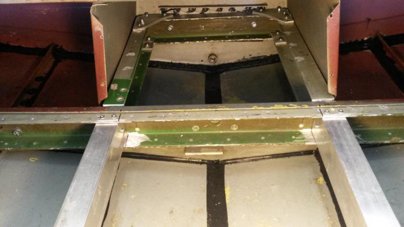

Вставлю и я свои 5 копеек но "нижнему" усилению :)

shamana76, по-моему могут возникнуть проблемы при необходимости установки клина, т.к. ширина струбцины мотора не позволит поставить нормальный клин. надо было сразу при усилении угол формировать.
