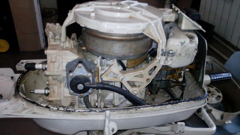

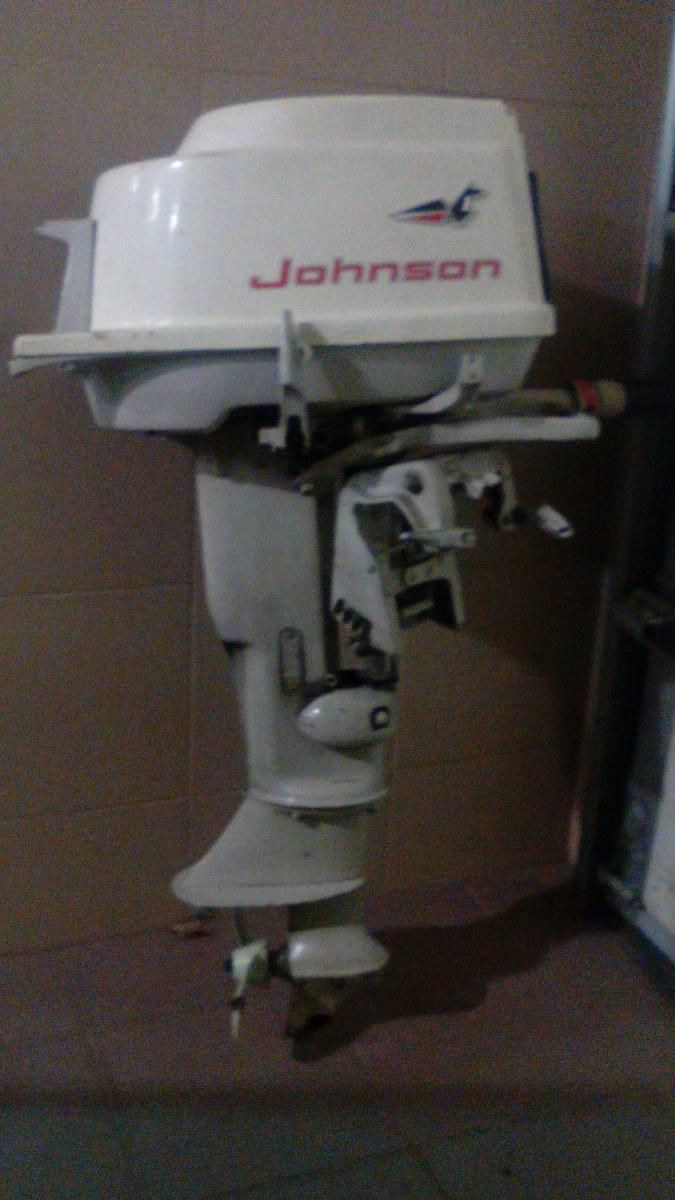

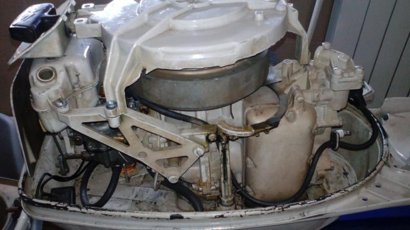

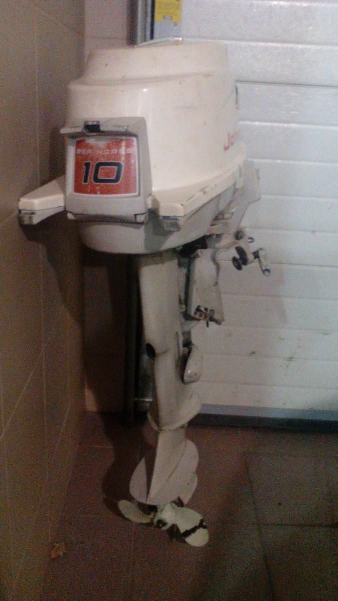

Всем привет примите в свои ряды,на конец то сбылась мечта ,даже сам не ожидал,хотелось бы послушать мнение опытных товарищей,что скажите про этот моторчик? винт понятно не с него,а где взять и сколько стоит?

Моторчик норм)винт ищи на Ebay,новый стоит как самолёт)

Ни чего найдем я не тороплюсь зима длинная, знатьбы какой винт искать ?

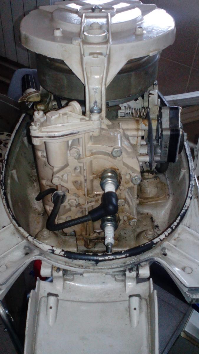

Можно фото под колпаком по подробнее? Винт шпонка вроде. 8" думаю оптимально для вашей лодки.

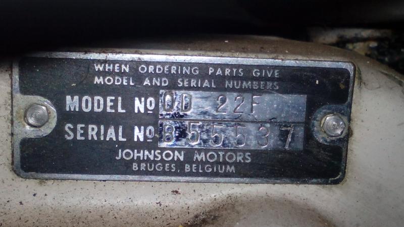

По наклейкам на колпаке 1961 год, если на шильде QD 22 то точно этот год. Крыльчатка и винт подойдут от чуть более поздних Джонсон/Эвинруд 9,5.
10 092
1 471
Колпак у 15ки такой же формы. Фото мотора нужно и винт на мосин похож.

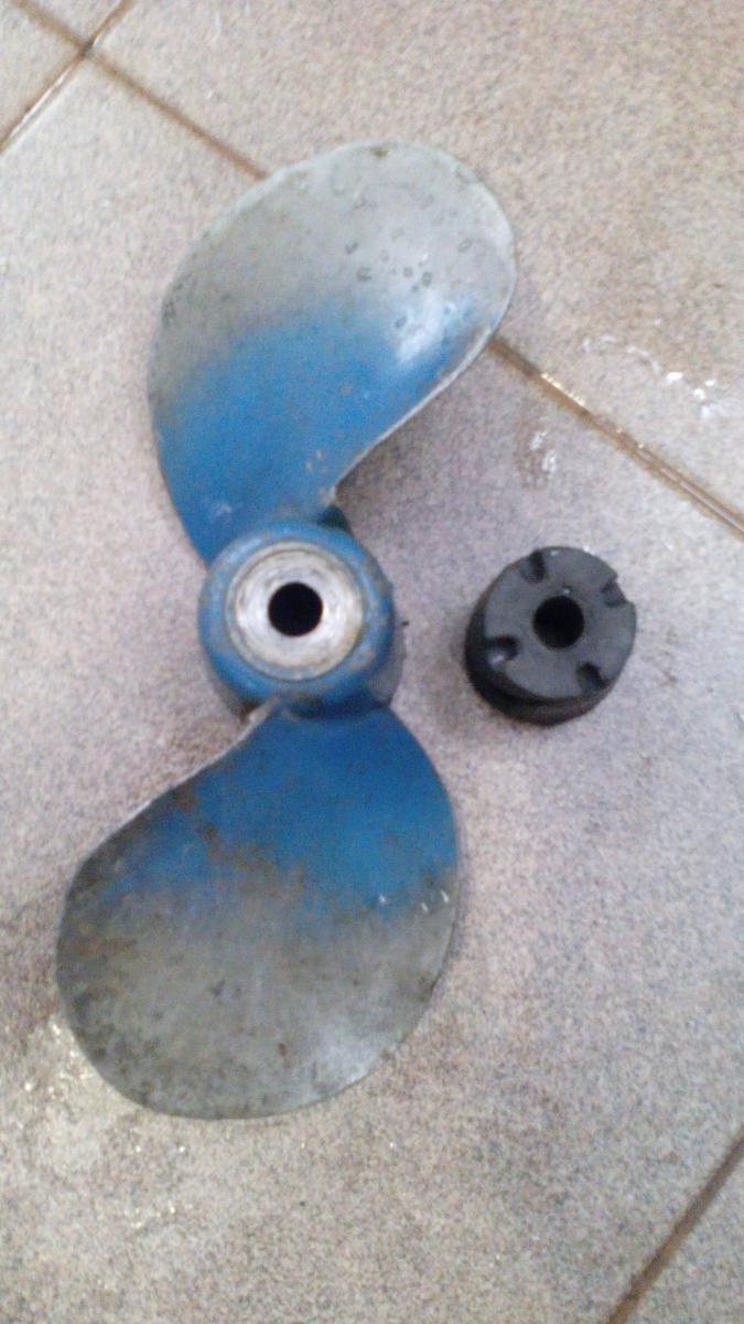

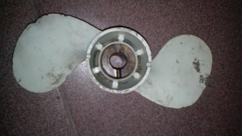

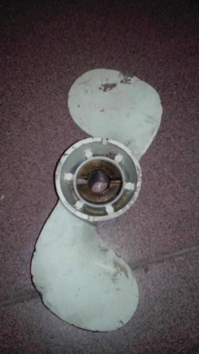

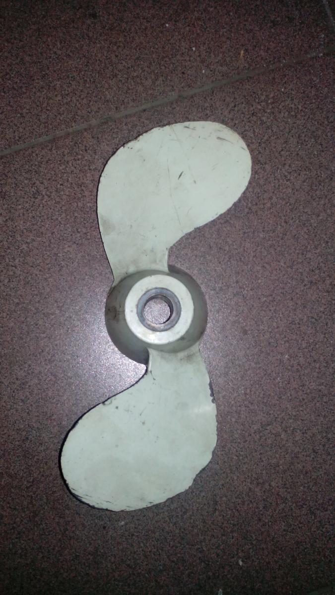

фото как и обещал,винт не родной, а с чего и какой родной?
Похоже, что сюда подойдем винт от маленькой Москвы.

http://www.leeroysramblings.com/johnson_QD.htm Почитай здесь про этот мотор.
спасибо очень полезная статья,все не прочитал но позже проштудирую обязательно

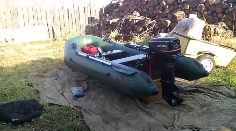

мотор зверь лодка будет взлетать :good: :good: у меня Evinrude-10xp 1992 года и лодка тайга т-290 на весь газ 2 человека страшно :shock: :shock:

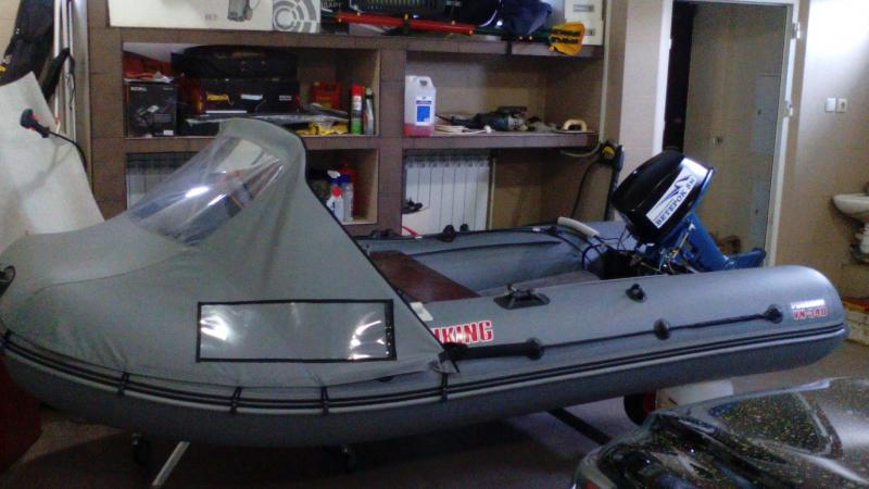

у меня викинг 340 с дистанцией я думаю будет не так страшно

запасные части все подходят с Evinrude-10-15

винт должен подойти со старых сузуки.москва
москва у меня есть у них другое вращение,синий от москвы

какое вращение на валу правое или левое

тогда только смотреть сузуки там правое да он и похож на сузуки

замерь диаметр вала и диаметр втулки винта и посмотрите по каталогу сузуки можно подобрать

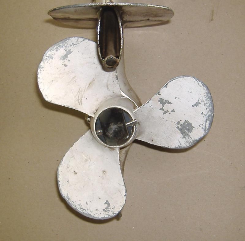

Винт есть такой, а у моси др.вращение и он гораздо меньше. Винтов как грязи и новых и б\у на Ебее, только плати. :hahaha:

Винт подойдёт только родной и от Дж./Эв. 9,5. У 15 возможно диаметр вала больше, так как из неё выросли 18-25, а у них точно больше. Крыльчатка тоже только 10 или 9,5, так как у этих моторов диаметр вала даже больше чем у 18-25.

замерил вал получилось 14 мм
