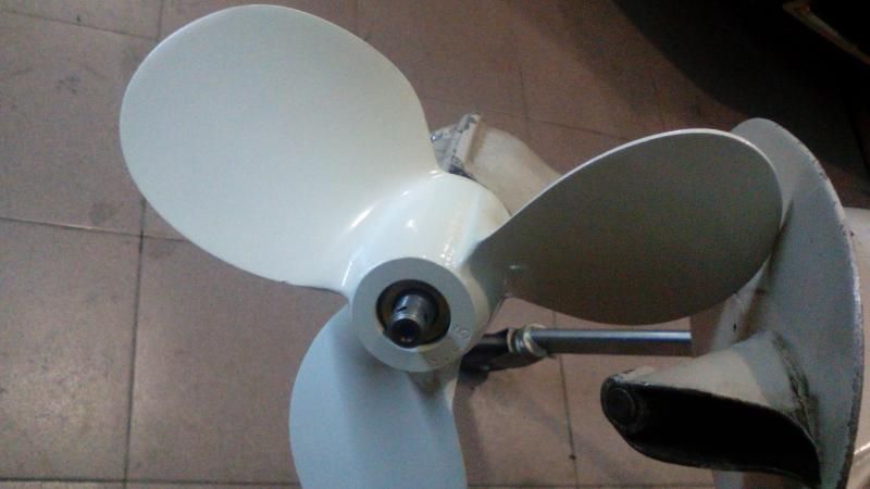

ученик68 сказал(а):
https://www.avito.ru/nizhniy_novgorod/zapchasti_i_aksessuary/grebnoy_vint_omc_jonson_6-8_l._s._3h8.2h9_shp_330906357 На Авито появился винт.
такой же только белый ,примерно на пять мм больше и то если в притык к кав плите а так на все восемь

garik64 сказал(а):
Не удивительно у него на дюйм диаметр больше. Винт от Ямахи?

ученик68 сказал(а):
garik64 сказал(а):
та что этот подойдет ? а то уже мозг закипает
