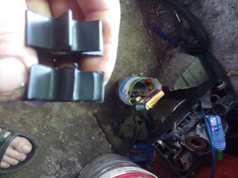

Вот что с крыльчаткой за несколько минут работы

Фотка не четкая,но не должно так за несколько минут сточить даже из говняной резины,смотри может срезает обо что то!!!

или зеркало не совсем зеркало, или все-таки на сухую терлась. с водой такого бы не произошло. ну или резина не совсем резиновая. зеркало желательно отполировать по максимальному классу. все заусеницы и задиры - загладить, отверстия для забора и выхода воды обработать края, чтобы не цеплялось нигде. и обеспечить рекомендуемый натяг крыльчатки. только в таком случае она будет работать долго и продуктивно. ну и в межсезонье проворачивать КВ на 3/4 оборота хотя бы раз в две недели-месяц. имхо.
Александр привет.Зеркало у помпы по14 классу шероховатости. То есть зеркало.Ни за что там не цепляется , заусенцев нет.Это резина гавно .Края лопасти по всей ширине полосой съело.Ладно если наднях не привезут нормальную крыльчатку то буду ставить опять 8 лопастную.

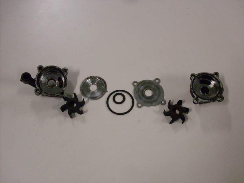

Никто не видел фото разреза помпы. Что то я совсем запутался.У меня на мке . Мне интересны уплотнения которые должны стоять между корпусами и зеркалами .Мотор мне достался весь разобранный в мешке А по паспорту не разглядишь , больно мелко и качество печати никудышное . В инете ничего не найду никак.
Losysh
19.11.2015
159
Рязань
Норвик 320,Риф 320
Прибой,Привет 22,МоскваМ
Фото не мое,,прошу хозяина извинить

Вот все как у меня...Вот теперь вопрос.В одной , в верхней половине стоит в проточке кольцо круглое резиновое уплотнение , там же , в отверстии где вращается вал рессора стоит маленькое , на фото внутри большого кольца. А где должно быть большое резиновое кольцо? Между зеркалом и нижней половиной корпуса помпы , или между зеркалом и 3 деталью с права , что на фото ? Вставил в коорпус помпы крыльчатку, затем прокладка кольцевая ??? Один ее край будет тереть крыльчатка , так вроде не должно быть. Вот тут я в смятении . Не хочется еще раз что нибудь накосячить.

Извините..А на фото детали расположены не в порядке сборки разборки ???

Крыльчатка,зеркало,резинки обе,второе зеркало,крыльчатка,крышки и привинчиваем. Ну все и шпонки не забудь.))). Да, порядок как на фото.

Вторая крыльчатка только там не правильно лежит.
