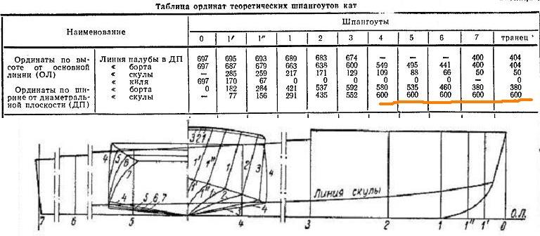

...если посмотреть на днище Казанки- ближе к корме оно расширяется,и расширяется очень не хило относительно миделя.даже шире чем на миделе.
а это если с верху смотреть-к корме- борта как бы сужаются,но днище в р-не транца наоборот расширяется.ширина днища на транце
без малых сантиметров почти как у Крыма)....
Когда кажется, надо....смотреть таблицу плазовых ординат. ...И не мучайте лодку, только порвёте обшивку или вырвите заклёпки.

shalagin сказал(а):
получается ,что от 4 шпангоута и до транца днище больше не расширяется.(" "на глаз" выглядит иначе,согласен что на "глаз" бабушка "......" :) )
Сергей ,спасибо за таблицу
