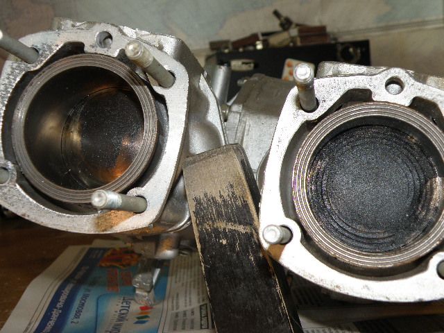

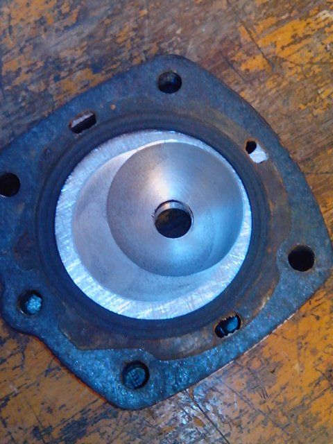

ГИбридную прокладку под ГБЦ думаю сделать - по буртику гильзы медное кольцо (0.3мм в наличии), по водяному контуру (там не только контур требуется, а ещё и перегородкой между водяными полостями служит) из искомого материала. Паронит 0.3мм (а есть ли такой?) хлипковат будет, лакоткань тоже.
Такой тонкий потому, чтобы головку не стачивать, у Приветов так просто не сточишь. Старые головки испорчены (были сточены под Нептуновские поршня), теперь появились новые, надо бы получше сделать. Полностью из металла не хотелось бы, присутствует некоторая неплоскостность.

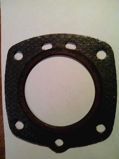

Прессшпан был бы получше, но боюсь, так как всё-таки прокладка сслужит в том числе перегородкой между водяными полостями, всё равно размокнет. Это не только быть зажатой между двумя плоскостями, а телепаться, с двух сторон будучи омываемой водой. И родная-то прокладка из 2мм кренгелита и то разбухает и лопается. Надо что-нибудь из пластиков подыскивать, благо их сейчас развелось.
