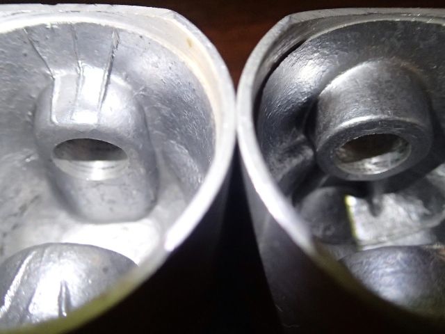

Может конструкция поршней разная, точнее разный способ литья, вечером сфоткаю, покажу чем могут отличаться поршни. За интерес сейчас взвесил два поршня В-8 разной конструкции, но оба под установку пальца для шатуна с втулкой. Разница в весе 16 грамм.

Вот фото поршней, видно что на левом поршне бобышки усилены значительным объёмом металла, а на правом поршне усиление в виде двух лучей. Поршень справа более современный, видимо другая технология литья. Оба поршня новые, тот что слева ещё совдеповский, справа не знаю, но изготовлен качественно.
На моем 8 ветерке было 16 грамм разновеса, я смог выбрать его. Сверлом и заточенным на конце напильником, сострогал.
