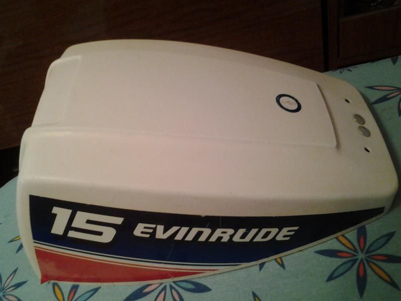

Вчера завел в бочке,все гуд вода идет струйкой как положено,все включается передачи без проблем,единственное свечи разные ,надо будет поставить то что должно стоять и все в принципе.весь замыл продул,все смазал, одним словом ВЕЩЬ,теперь на лодку испытаь осталось.А так в целом мотор в дойстойном состоянии,просто ему не уделяли внимания.Я доволен.

Ну пока снимать не буду,хороший съемник сделаю там видно будет,как говорят не мешай механизму работать))).Малость подтрухивает его на холодную,но прогревается все ровно работает.Свечи другие надо поставить и еще косяк обнаружил что одна катушка на сердечнике болтается малость,что тоже может влиять на работу,думаю подклеить ее и все.Просто хотел убедится что с мотором в целом все в порядке,брал его в темную боялся что будет больше головника, время есть и потихоньку доведу до ума.Ну а так все доволен,классика!
