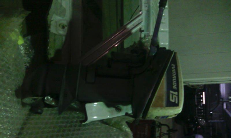

Здравствуйте. Вот стал по случаю обладателем данного мотора. По состоянию комплектный, все крутиться передачи включаются. Прежний владелец толком ничего не сказал, что мол просто перестал заводится и все так и валялся у него. Год выпуска тоже неизвестен, есть номер на шильде E15BACIS. Так вот интересует г.в? С Чего начать ревизию и дальнейшее восстановление, чтоб не на косячить. Буду рад любой информации и дельному совету по ремонту и тех обслуживанию. Заранее Спасибо.

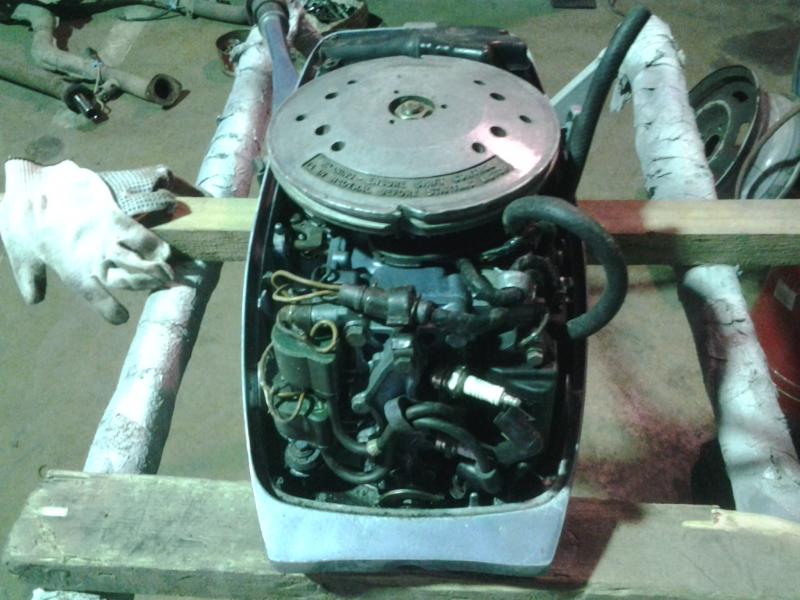

Фото под колпаком нужно. Станд.процедура- компрес? Замена всех сальников: редуктор,голова. Ревизия редуктора.

Фото получше

В выходные планирую завести его,есть правда несколько моментов.Смутило что свечии в масле и не работает газ.Пытался покрутить все упирается где то под маховиком и получается что все сочлинение тупо чуть шевелится.Крутил маховик от руки делаю оборот происходит щелчок будто за что то цепляется.Может подскажите куда лезть и как полностью отрегулировать и сделать газ?Как то все сложно выглядит устройство привод так сказать.
Re: Нужна помощь Эвинруд 15.
7 для этого мотора - гут, маховик СНИМАТЬ ОДНОЗНАЧНО, а не пытаться крутить!!! Для начала фото подмаховичной части и маховика изнутри - в студию :yes:

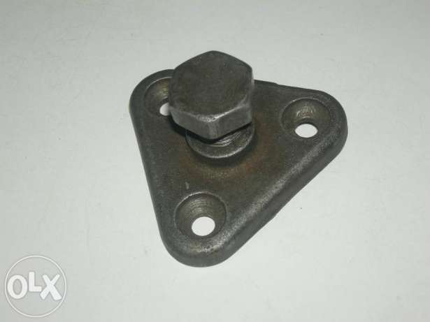

Не, ну, можно конечно найти пластину стальную 15мм. и из неё 3угольник вырезать и приварИть гайку, болт обточИть на конце под конус :yes:

Завтра попробую сделать съемник,как сниму скину фотки.А то были мысли без него снять)))

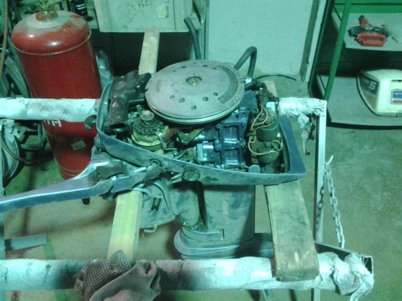

Всем Привет.Сделал съемник подобный как на фото,но снять маховик не получилось,резьбу вытягивает вообщем хз.думаю как быть.
Ром, ты просто не правильно его пОльзуешь. СлЕдует прикрученный съёмник просто "напрЯчь" центральным болтом, и резко(но без фанатизма :) ) постУкивать по болтУ молоточком, после каждого удара пробовать слегка подтянуть его ключем. Сразу маховик редко снимается - факт :yes:
з.ы. Аккуратно пользуй этот метод что бы не повредить подшипники КВала ;) ... и эта... смажь резьбу ШРУСом хотябы :)
