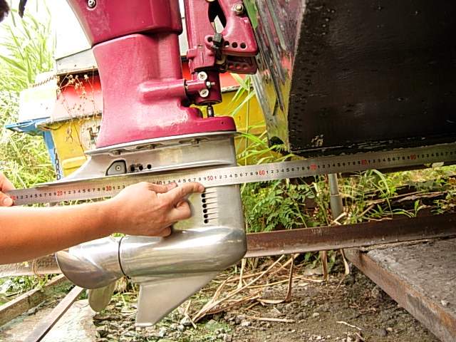

grald сказал(а):
И какое расстояние должно быть от оси винта до киля или до транца?
Буду ставить на прогресс 2.
Спасибо.
Вот примерно так и должно быть.
Между линейкой и килем от1-3.5см.
