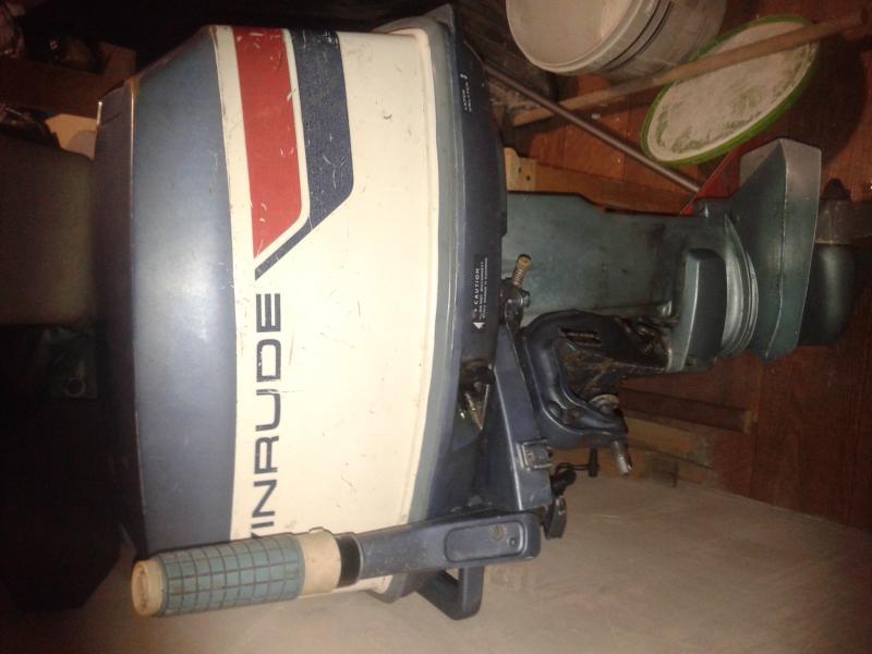

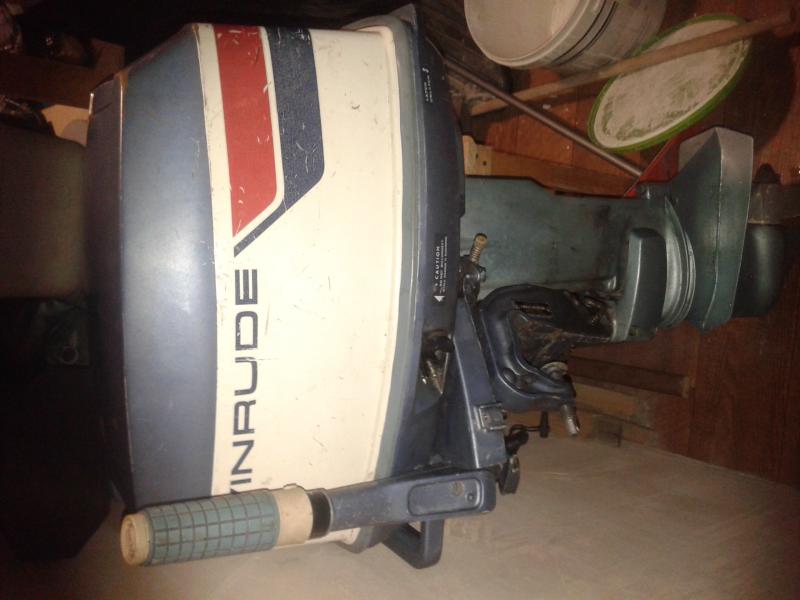

Купил Еvinrude20, но не могу выяснить год выпуска , №204B62mb3881 это на табличке, подскажите пожалуйста кто шарит.

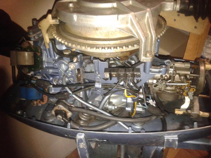

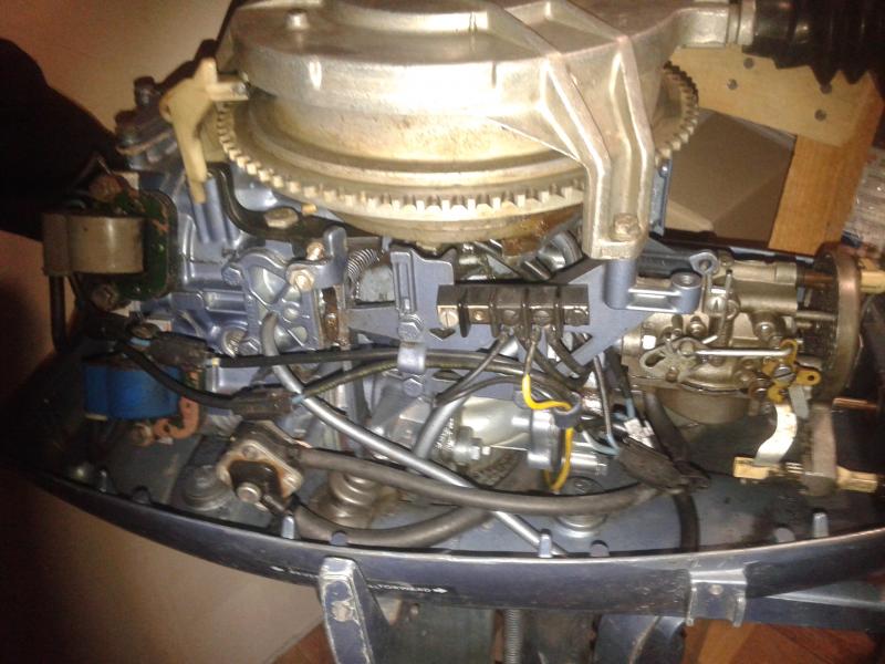

Проще будет по фото мотора выяснить.

Старый знакомый 360-ти кубовый мотор, по наклейке на колпаке 1974 год.

Легенда,можно сказать :) Думаю самый массовый по кол-ву мотор в мире.

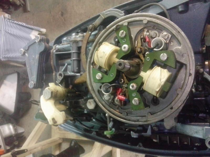

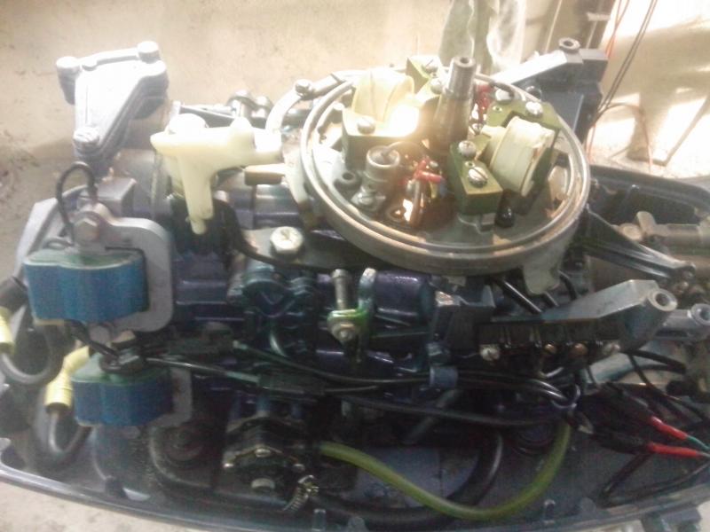

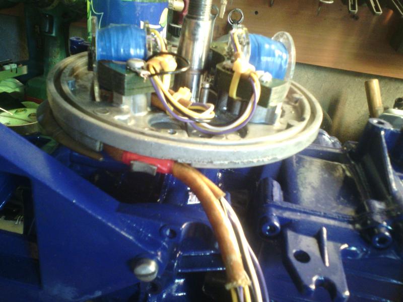

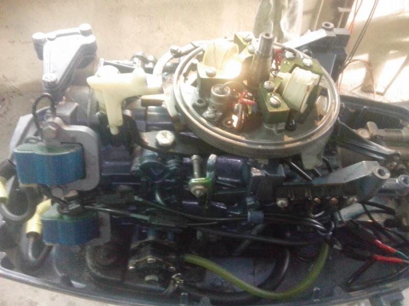

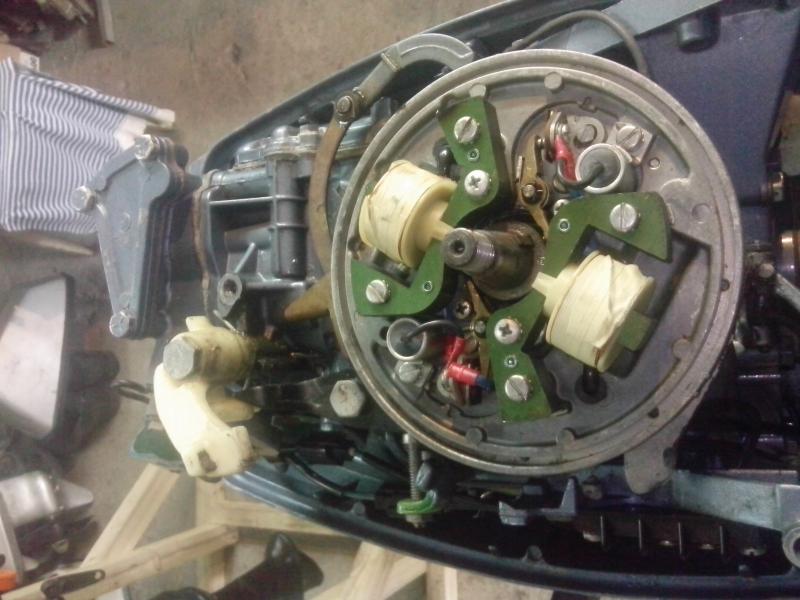

Пытаюсь до ума довести такой же мотор, сначала его колбасило, выставил кулачки, вроде перестало, но не держит стабильные обороты как на высоких так и на низких оборотах и заводится только с подсоса, ремкомплект карба новый, очень много топлива в бочке.
уже весь мозг вынес, подскажите в чем проблема?
10 097
1 476
Знакомо :hahaha: . Выкинуть кулачки и поставить эл.зажигание.
поставил бы с удовольствием, но маховик с двумя магнитами и двухканальная сстема сюда не пойдет
10 097
1 476

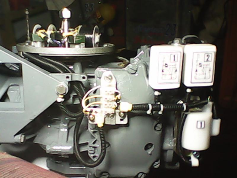

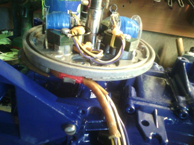

Фото под маховичного основания есть?

а какой должен быть зазор в кулачках? я выставил 0,3-0,4 мм

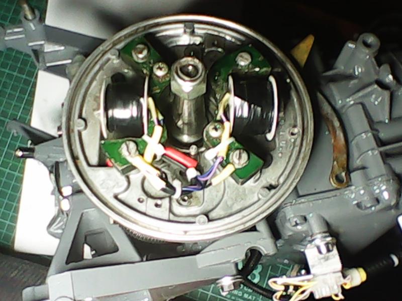

Зазор 0,02 дюйма или 0,508 мм, так по мануалу. Да и на маховике должны быть цифры 0,02.
Melitopol
11.01.2015
Украина
Виталий
Navigator ЛК330
Evinrude 6, Evinrude 9.5, Evinrude 15, Москва 12,5
Для более точной установки зазоров, пока не установил электронное зажигание, руководствовался следующим видео
Это совет, как обойтись без приспособления по установке зазоров. Хоть и на английском, но всё ясно. Можно добиться точного срабатывания контактов в указанном секторе...

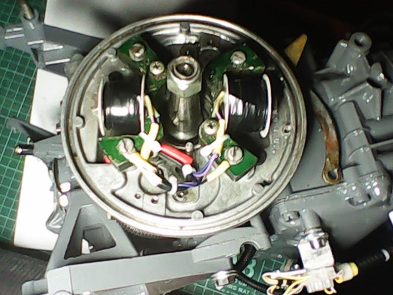

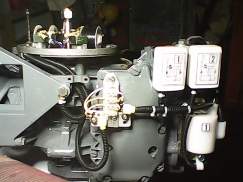

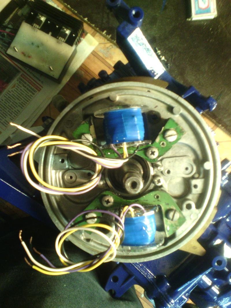

Вот на него и можно поставить двух каналку,проверено лично не один раз. Даже сверлить ,пилить ни чего не нужно.

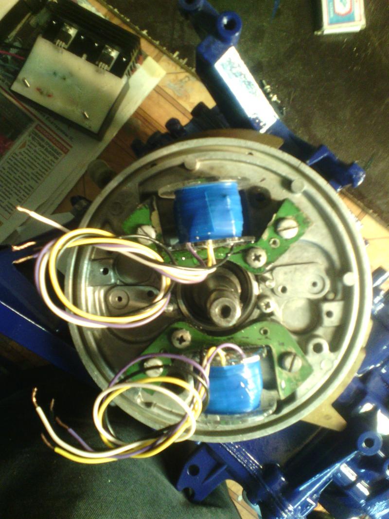

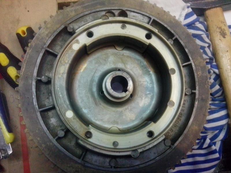

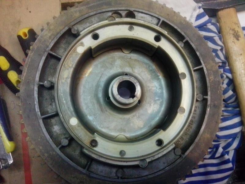

Так маховик с двумя магнитами, или не влияет? Звонил Дмитрию22, так он сказал что вроде бы не будет работать.
Имеется ввиду схема "пятерка"
10 097
1 476
пятёрочка и стоит.компасом проверял? это магнить или груз-противовес?
William
30.07.2014
337
31
Киев
Wiking Seetörn 410, Крым-М
Johnson 35 (80-го) + Много-много Джоников и Эвинов...
это два магнита, молоток к обоим пристает
10 097
1 476
Сниму проверю маховик с рабочего Эвина.
10 097
1 476
На двух по одному маг. и противовес. Проконсультируюсь у Дарьина Алексея, как заедет ко мне.
