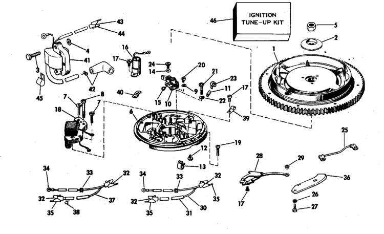

Может разница в том что у меня стоит не просто кулачковое, а кулачковое с выносными высоковольтными катушками, вот такое:

точно, на моих больших их не было. Ну дождёмся Алексея,он точно подскажет что воткнуть можно. Монстр :D

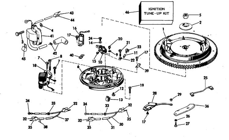

Промудохался с этим мотором 2 дня с утра и до вечера, так ничего и не смог понять. Симптомы все те же: заводится, работает, сразу же начинает его колбасить, стреляет в ногу. Проверил все контакты, провода, менял местами высоковольтные катушки, менял местами генераторную и катушку зажигания (они одинаковые), менял-выставлял по разному-чистил кулачки, два раза чистил карб, поставил ремкомплект - все до фонаря(((
И что примечательно, на верхнем цилиндре работает нормально, на нижнем нормально, но только подключаешь второй цилиндр - и пипец, начинаются танцы.
Свечи постоянно сухие, но черные.
Правда один раз завелся и работал очень хорошо, минут 10 не глушился. Потом опять завелся и то же самое началось.
Макс, у меня такая хрень была на Вихре, по одному оба канала - молодцы, а вместе - фигвам, задевал маховик за сердечники катушек, подпилил/подрегулировал - всё поехало :)

Маховик действительно задевал генераторную катушку, но она не связана с зажиганием, я ее поправил, но ничего не изменилось...

От этого катушке может прийти кирдык
