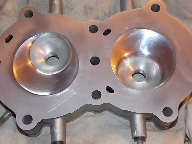

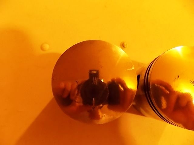

Начну по порядку. Мотор достался мне новый, на родном карбюраторе стоял ограничитель поднятия заслонки, обкатка не завершена была прежним владельцем, но масла он не жалел нагара на поршнях было много, очевидно что использовал масло М8 4Т.
Мотор не разбирался однозначно это прослеживалось по граням родных гаек.
Далее мотор был разобран для удаления нагара и тестирования в целом.
1) Зазор в замках поршневых колец оказался 0.8-1 мм :shock: (паспортный 0.15)
2) Кольца были ещё не прикатаны и имели просветы по диаметру гильзы :shock:
3) Золотниковые шайбы имели кривизну по плоскости :shock: (замена)
4) Каналы впускной и выпускной системы были похожи на вспаханное поле :shock: (чистим режем полируем)
5) Головка блока цилиндров имела разницу в объеме в 1 см3 на верхнем цилиндре. (режем фрезеруем шлифуем)
6) карбюратор К65Л имел уровень (заводская настройка как я понимаю) 8 мм :shock: То есть просто лил топливо в цилиндры. (настраиваем 13 мм)
7) Система зажигания настроенная по меткам согласно инструкции завода показывала разницу момента зажигания по цилиндрам в 4 градуса. (Настраиваем как положено по абрису и УОЗ 30 градусов)
8) Масло в редукторе имело довольно большую плотность и вязкость, а это не может не тормозить двигатель. (заменил на импортное)
9) крыльчатка помпы была посажена в корпус с таким натягом что пластина зеркала пришла в негодность. (доработал высоту крыльчатки сменил корпус и зеркало)
О настройках карбюратора и системы зажигания писать не буду есть темы где это расписано подробно.
Результат после бережной обкатки 6-8 литров в час по счётчику моточасов, проверено неоднократно.
3 914
Да чуть не забыл это поршневая в процессе ремонта подготовлены к установке. Головка срезана на 1 мм.
