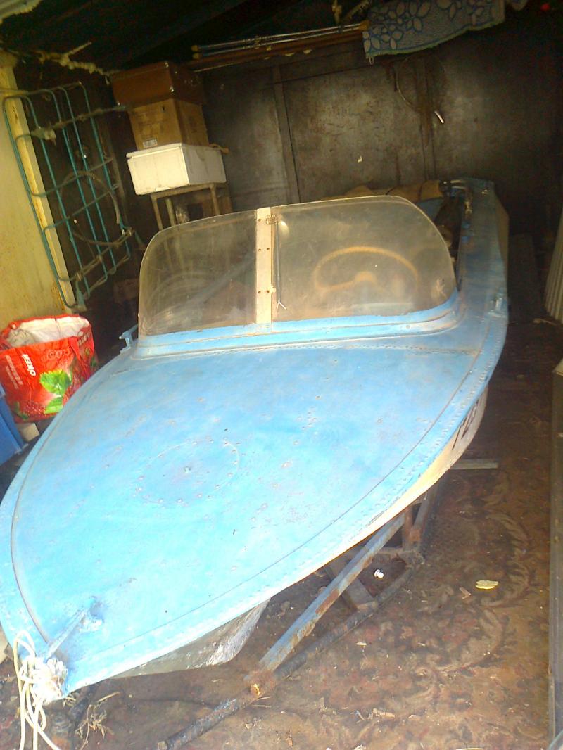

А по поводу рифленки, смотрел, здесь же у многих она используется? Красиво смотрится.Но я пока думаю просто покрасить и транец усилить. Плюс с мотором ещё разбираться. Вихрь 30 плюс Вихрь 25 достались от хозяина. Тридцатка вроде на ходу а 25 на запчасти отдал.
Короче, скину фотки на днях чтоб не голословно. Чтоб оценить фронт работ можно было.

Пока только такое фото есть.

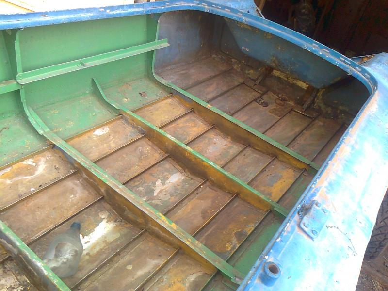

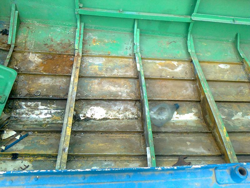

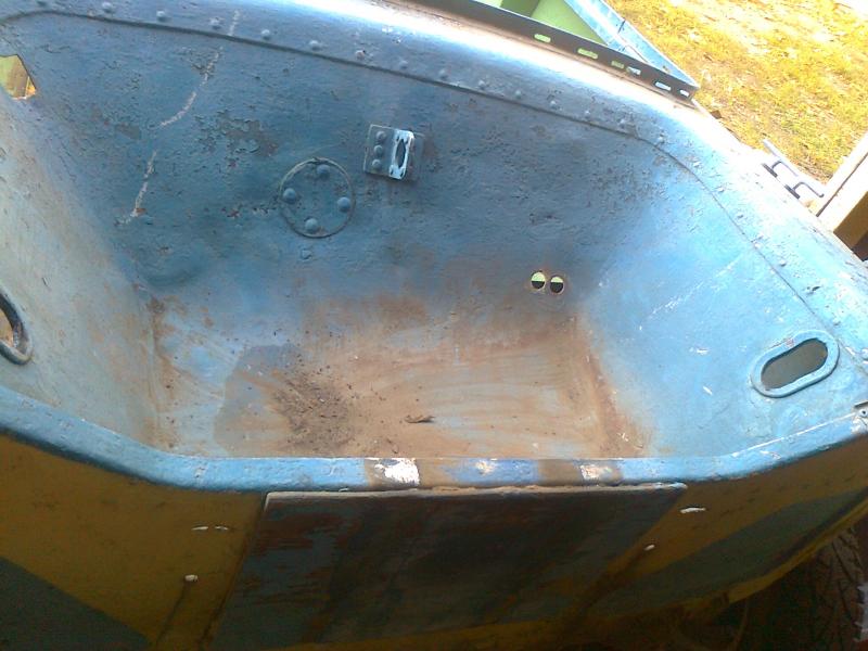

Возник вопрос, надо ли поднимать транец? и если да то на сколько?
И новые фото лодки. Сняли все что было, почти. Обнаружилась заплатка изнутри лодки. В районе киля.
Всё зависит от того, какой мотор будешь устанавливать :yes:
Если с длинной ногой-однозначно поднимать. Да и ВАЩЕ-
поднять на 4-5 см. , думаю, не помешает. Меньше сапога в воде-
меньше сопротивление-больше скорость !!!! Если более полуцентнера вес-
усиливай транец, он не расчитан на тяжеловесные и многосильные моторы. :yes:

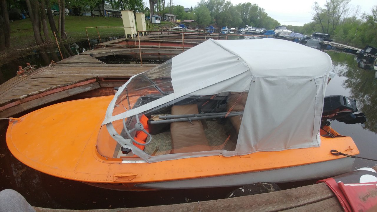

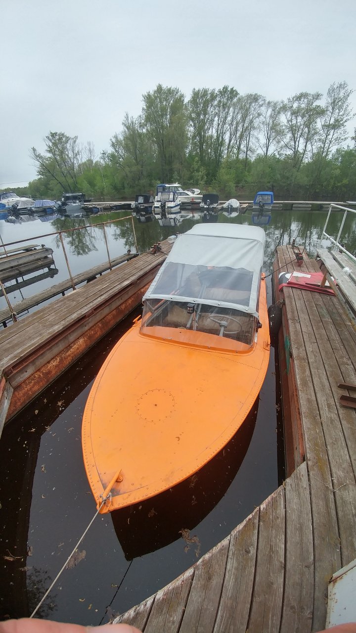

Подниму тему. Прошло 5 лет как купил лодку. Многое было сделано) видно на фото. Хожу под мотором 18 все еще, были мысли перейти на 30-ку.. но жаль продавать новый мотор (купил в 2016). Вопрос вот какой назрел - я хочу сделать консоль рулевого управления, переделать так, чтобы можно было ноги засовывать под нее. Может кто-то из обяшников делал эту "перепланировку"?
П.С. Забыл написать, что как мне и советовали выше (запоздалое 5-летнее спасибо)), я отказался от всяческих модернизаций. Оставил родное рулевое, слани из деревяшек сколоченные старые. Ни разу не пожалел - всегда можно посмотреть что творится под ними)
Посмотри канал Алексея, он делал панель консоль, может что понравиться тебе.
Спишись с ним через ВК, парень отзывчивый, много чего мне подсказавал...
16 782
1 451
Ты про что? Бардачек вырезать?
Дык надо было сразу резать его нах.
Там делов 5 минут и ещё 20 минут уголком рез накрыть.

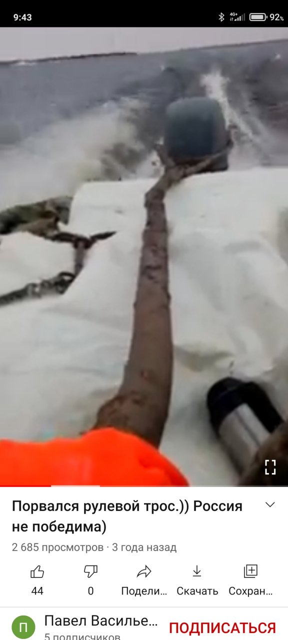

По этому тросиковое управление хорошо , но решил ставит ,нормальное с редуктором.

16 782
1 451
А ты не хочешь показать, откуда у тебя трос слетел?
Я вот все варианты уже перебрал в голове и ни разу не слышал, что бы такое было.
Можешь прям на камеру мне нос утереть, можешь даже рукой или отвёрткой это сделать....... Если сможешь....

simply man
26.06.2012
1 022
922
Проблема в том что если редукторное полетит - то точно до базы на кочерге. А для ремонта штуртроса достаточно в лодочном зип иметь кусок тросика пару метров, плоскогубцы и алюминивые зажимы троса.
