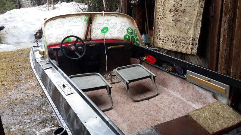

Про ОСБ могу 5коп. добавить. Работая лет 6 назад на доставке пластик. окон замЕтил на территории производства несколько полос этого материала у забора(в упаковке пласт. профиля используются), рабочие сказали что валяется лет 5, визуально и на ошупь повреждений нет, только как Лена сказала - потемнела, ну и слегка деформировалась, полоски то узкие, см по 15-20 :)
Да, что мы тут спорим ни о чем? Прекрасный материал! Непонятно, почему из него лодки не делают... при его влагостойкости.

ОСБ везде пишут- влагостойкая,но закрывать ее ленолиумом не советую,сгниет.( хотя года на 2-3 должно хватитьИМХО)

Влагостойкость и водостойкость не одно и тоже.
Лёш, так и фанера не водо, а влагостойкая.. так что без спец. обработки ничего использовать всё равно низзя :pardon:

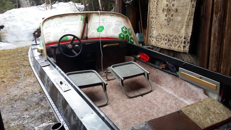

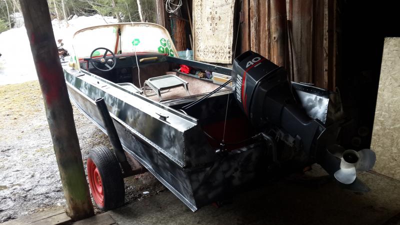

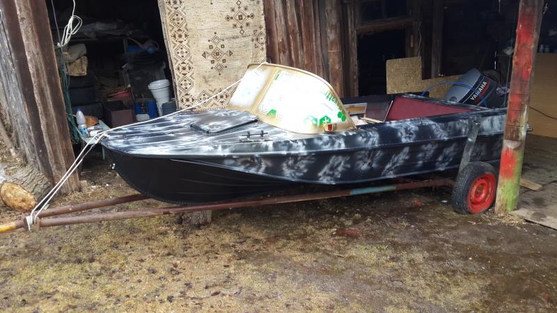

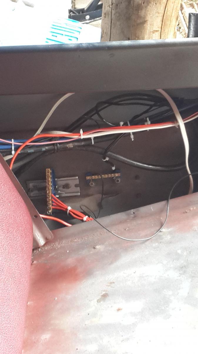

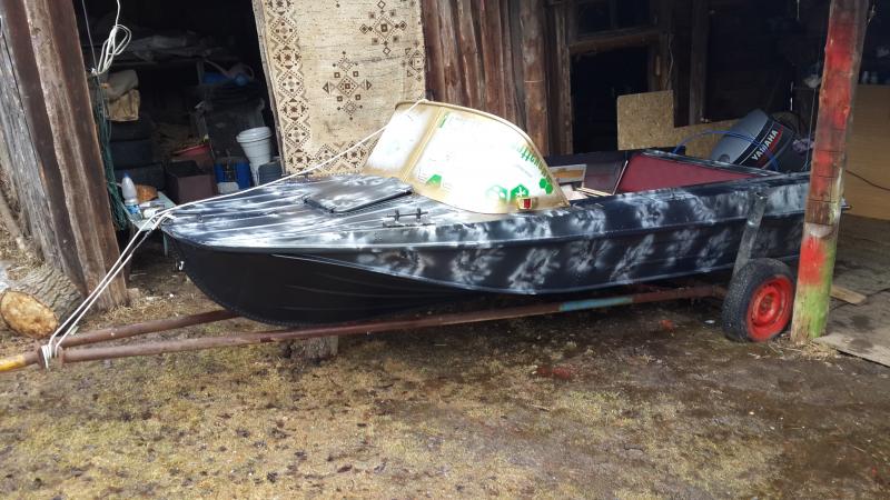

после покраски... Сильно не пинайте первый раз!!!

Может плюсовую колодку в какой-нибудь корпус убрать? Не дай Бог коротнет, ИМХО.

Приятно смотреть на лодочку не измученную тюнихом! Так держать!
За отсутствие "рифлёнки" на палубе +!
Да защиту продумаю какую нибудь...
Спасибки конечно...

Дима с приобретением. А что палуба то какая помятая, надо бы её на место вернуть, как то не по фен шую.
СПС..Конечно же не по фен шую.. Не знаю как выровнять ее обратно....пока что в думках . но уже по красил краска облупиться наверное ени начну что то делать...

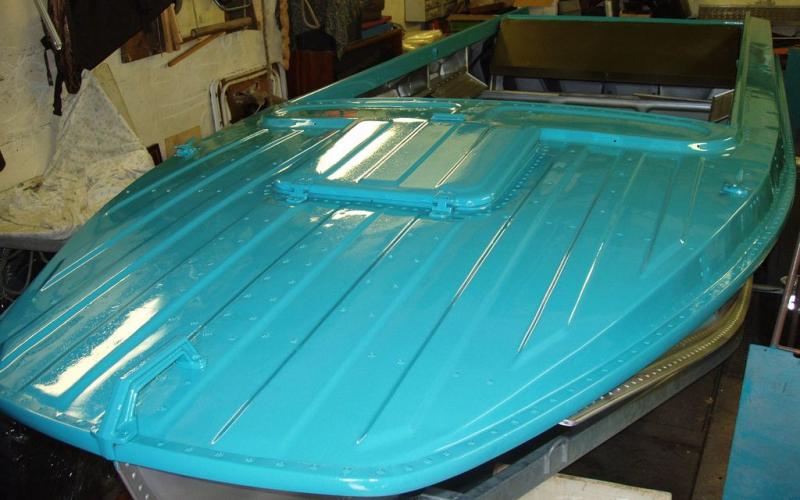

Попробую посоветовать. Но, может кто это проходил, поправит и подскажет более правильно.
Я бы взял четыре обрезка доски, три уложил в нос треугольником. Поставил домкрат, на него четвертый обрезок, который бы уперся изнутри в палубу. И попробовал давить.

Совершенно верно говорите. Мы таким методом на Крыме киль выравнивали.
В зависимости профиля вмятины нужно будет подобрать размеры упора на который будет давить домкрат.

:) Ну как вариант если краска потрескается то можно палубу накрыть куском рифлёнки,заодно и укрепишь .Потому что выдавив вмятину при первом выходе на неё палуба с играет обратно :pardon: Дюраль такая сволочь.Ровно на то место в плоскость не станет.Пружинит потому что.

Если получится выправить, то усиление палубы палубы делать обязательно, чтобы обратно не сыграла. У меня усилена так: полоски бакелитовой фанеры толщиной 9 мм снизу палубы прикрепил вытяжными заклепками 4,8 мм. За пять лет эксплуатации проблем не заметил. Можно, а наверно, даже лучше, приклепать не фанеру, а квадратную дюралевую трубу.

Лучшее усиление палубы!
