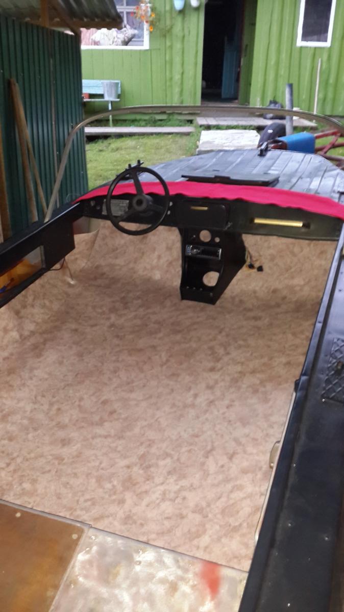

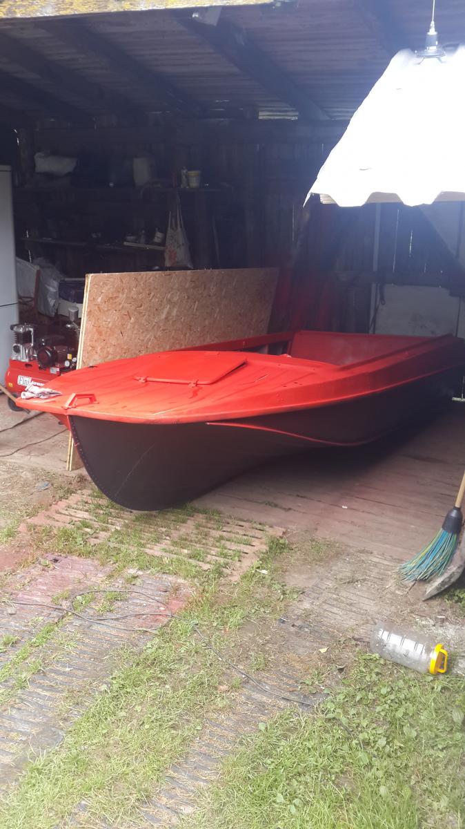

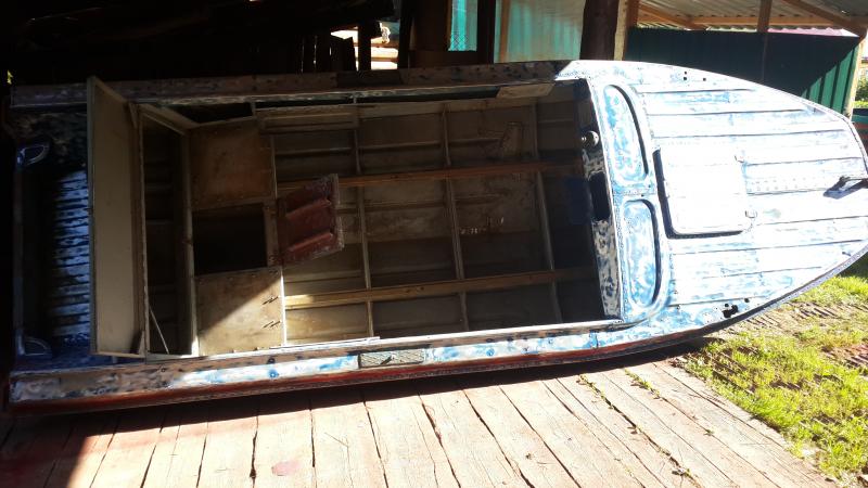

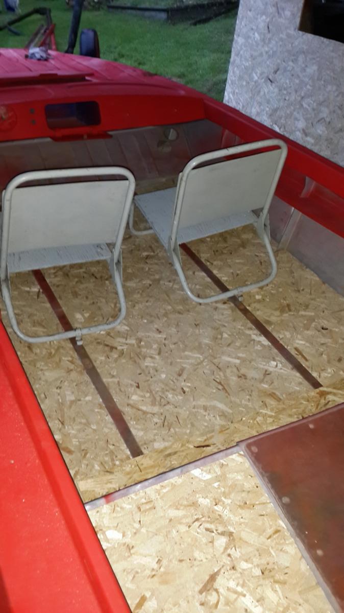

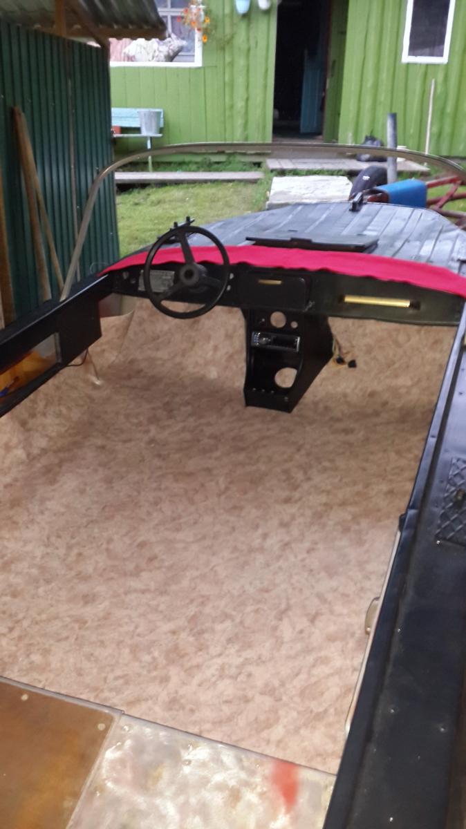

первый раз вижу OSB на сланях

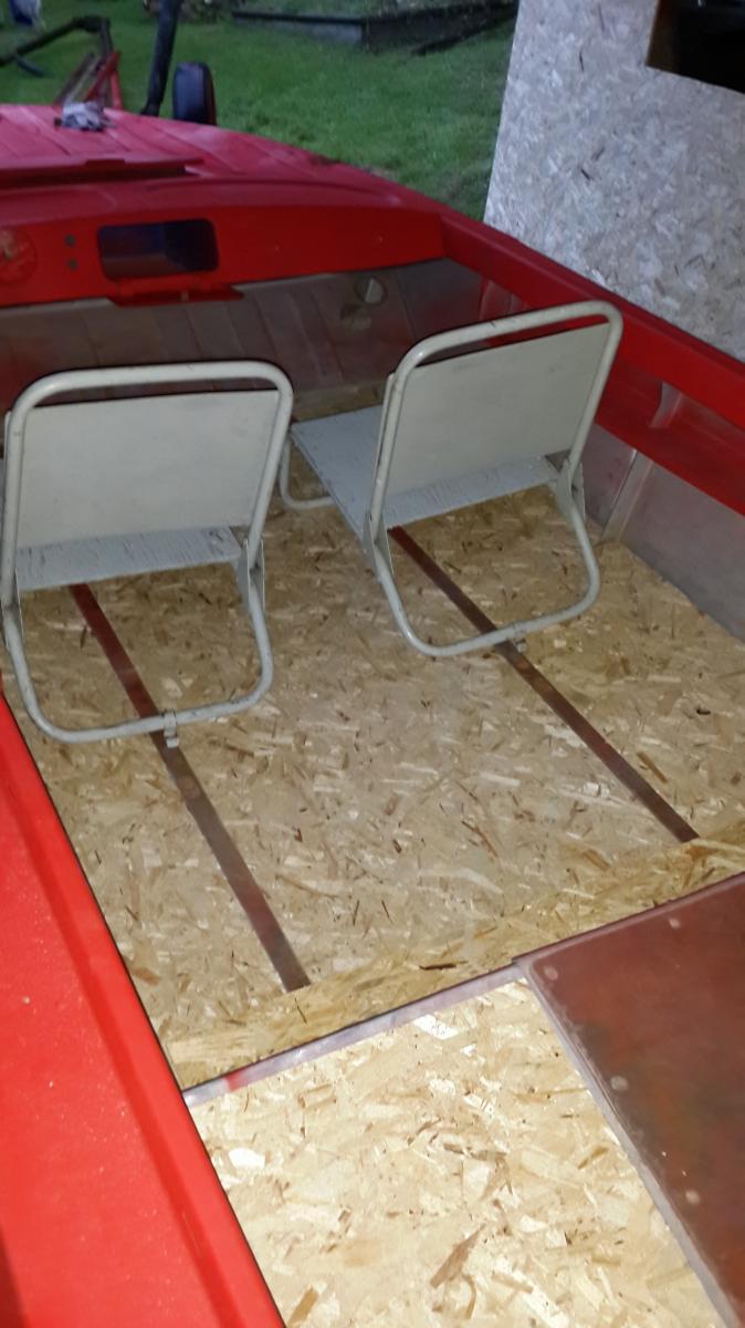

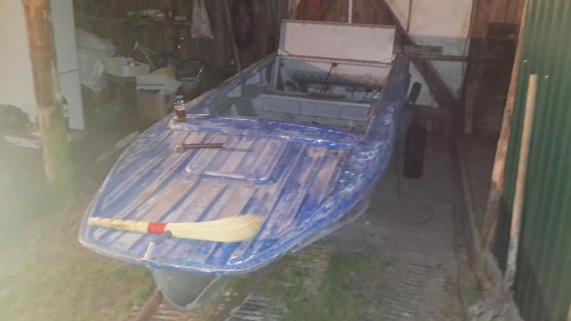

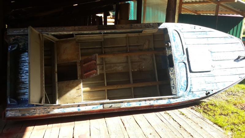

Я говорю из ОСБ зря слани сделал... ну и фотки наоборот запостил .
NIGGER-86RUS
03.09.2015
101
ХМАО Октябрьское
Казанка 5м3
Меркурий 60 elpt efi

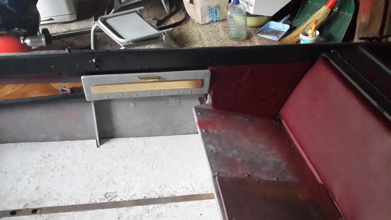

ну ФОТКИ ТО ДА НЕ ПРАВИЛЬНО ЗАПОСТИЛ.А что осб Не пойдет???

NIGGER-86RUS сказал(а):
Дак в итоге то что будет???
Развалится, не лодочный это материал. Хотя смотря как пользовать- если раз, два в сезон и с просушкой, то навечно хватит :)

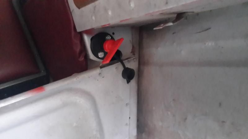

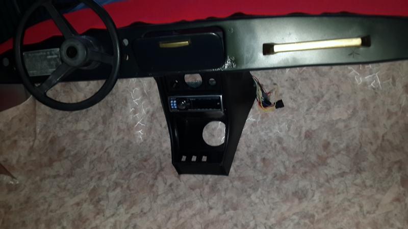

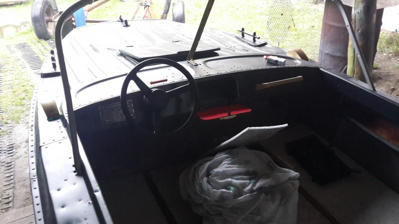

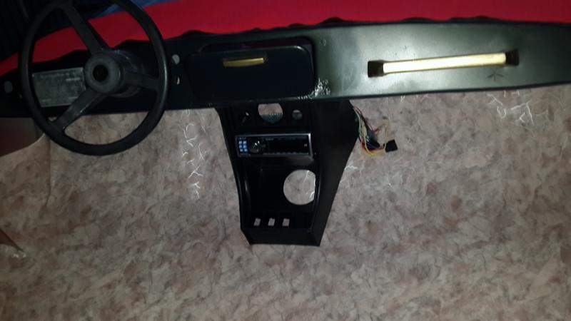

Фотки еще..
9 560
4 780

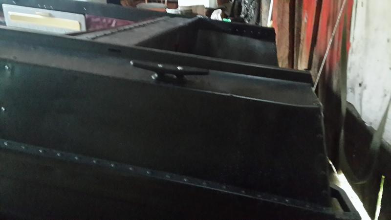

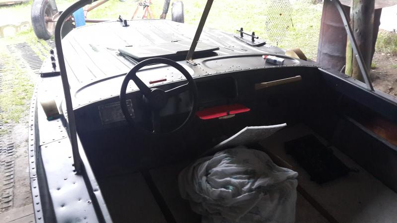

Ходовые огни не для горизонтальной,а для вертикальной установки.Ставить придётся на стекло.
NIGGER-86RUS
03.09.2015
101
ХМАО Октябрьское
Казанка 5м3
Я в курсе они проста так там стоят еще жду стекло,,,,

ОСП (ориентированно-стружечная плита, по русски) с влагой не дружит. Специально оставил на зиму обрезки под крышей навеса, т.е. прямого попадания осадков не было. Они, просто, набирали влагу из воздуха. К весне толщина листов увеличилась в 1,5 раза. Т.е. они разбухли. В лодке, рано или поздно, при любом покрытии превратятся в то, из чего склеены - в опилки.
Как дети ей Богу!
олифишь фанерку и два слоя масляной краски. лет на 10 хватит.
дык потерпи, скоро увидишь :)
Дак в итоге то что будет??? Сверху хочу линолиум положить
Линолиум если не хочешь покалечится выкинь заранее. Пока ребра целые.
28 259
2 880
Поверх фанерки лучше всего положить либо коврик из пенки или коврик резиновый для ванны. Тепло ногам, не скользко, практично.

2 года кусок ОСБ валялся на даче, на улице! только потемнел и никаких увеличений в размере не было!!!!!!!!!!!!!!!!!!!!!!!!!!!!!!!!!!!!!!!

Лена, ОСП (а не ОСБ) имеет три степени влагостойкости. Думаю, что производители тоже играют роль: применение различных клеев, соблюдение технологии и т.д. Если попадутся под руки разбухшие куски, сфотографировать могу (я их сжигаю или отдаю соседке, она ими титан топит).
Закрывать их сверху линолиумом тоже считаю не стоит: он будет играть роль гидроизоляции. Т.е. внизу всегда будет вода, а высыхать ей будет мешать линолиум. Это еще сократит "жизнь" этих плит. Да, и прочность их оставляет желать лучшего, не несущий материал. По-крайней мере, толщиной 9 мм.
Вот на счет крашеной фанеры, согласен абсолютно. С завода именно такие слани шли.

нет Борис,речь идёт об ОСБ,именно её,автор темы,стелит на пол!!!

Хорошо, Лена. Пусть стелет. Желательно, чтобы он поделился своими впечатлениями от своего пола будущей осенью. Может, этот пол на самом деле лучше всех остальных!
Про ОСБ могу 5коп. добавить. Работая лет 6 назад на доставке пластик. окон замЕтил на территории производства несколько полос этого материала у забора(в упаковке пласт. профиля используются), рабочие сказали что валяется лет 5, визуально и на ошупь повреждений нет, только как Лена сказала - потемнела, ну и слегка деформировалась, полоски то узкие, см по 15-20 :)
