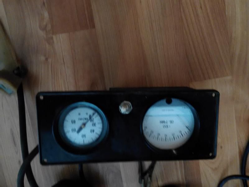

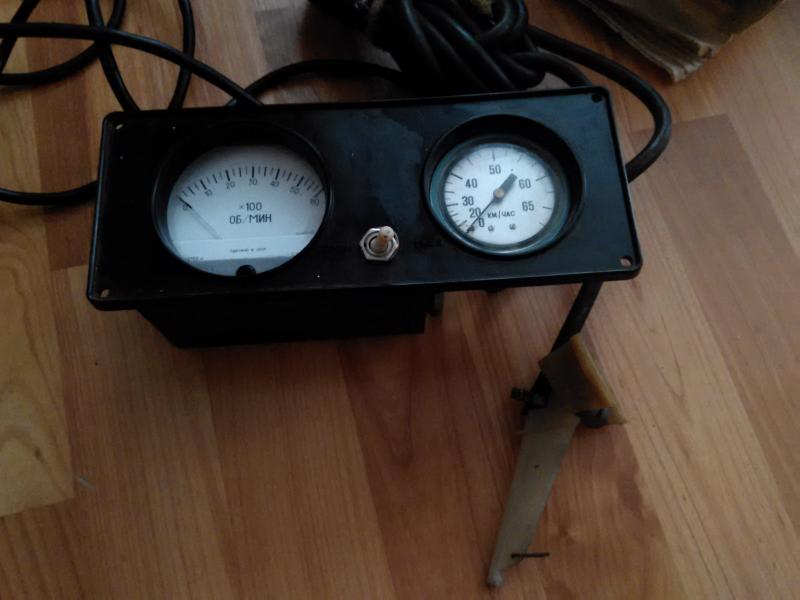

Вчера прибирался в гараже у деда, нашёл в упаковке новый тахометр для мотолодки. Подскажите можно ли его подключить к ипортному мотору, если можно, то как?

Спидометр то я понял, на транец датчик крепится и все. Скорость то и по ЖПС можно смотреть а вот тахометр я бы подключил

я так понял там схема под советское кулачковое зажигание(а у меня цифровое)

Схема этого тахометра работает только, если магдино с прерывателями кулачковыми, т.е. работает от системы зажигания. С электроникой схему нужно полностью переделывать, чтобы оно работало от генераторных катушек 12 вольт. Обсуждалось в теме: topic2560.html
