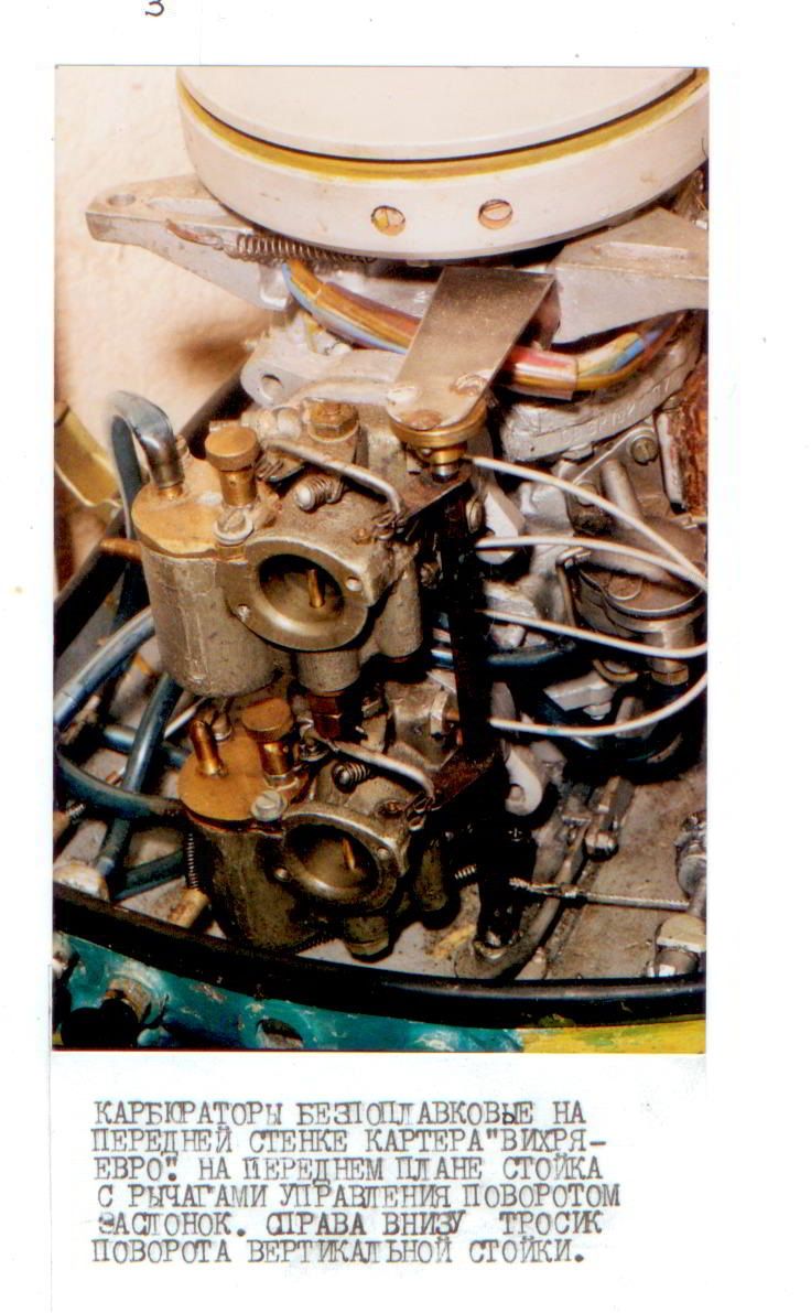

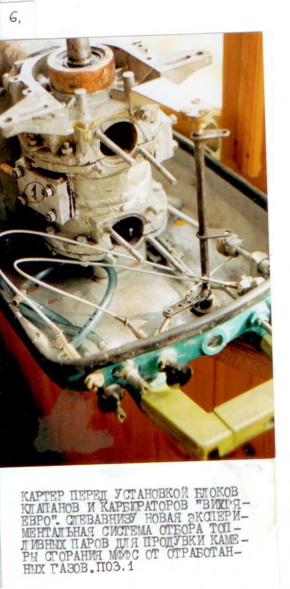

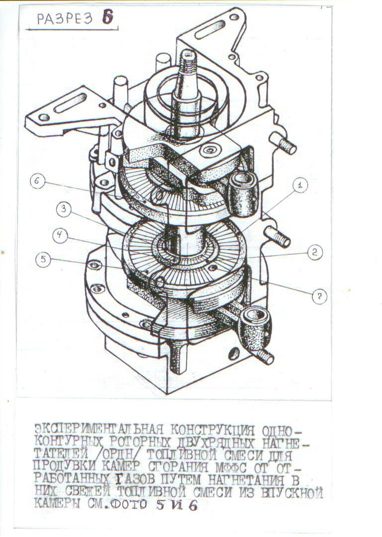

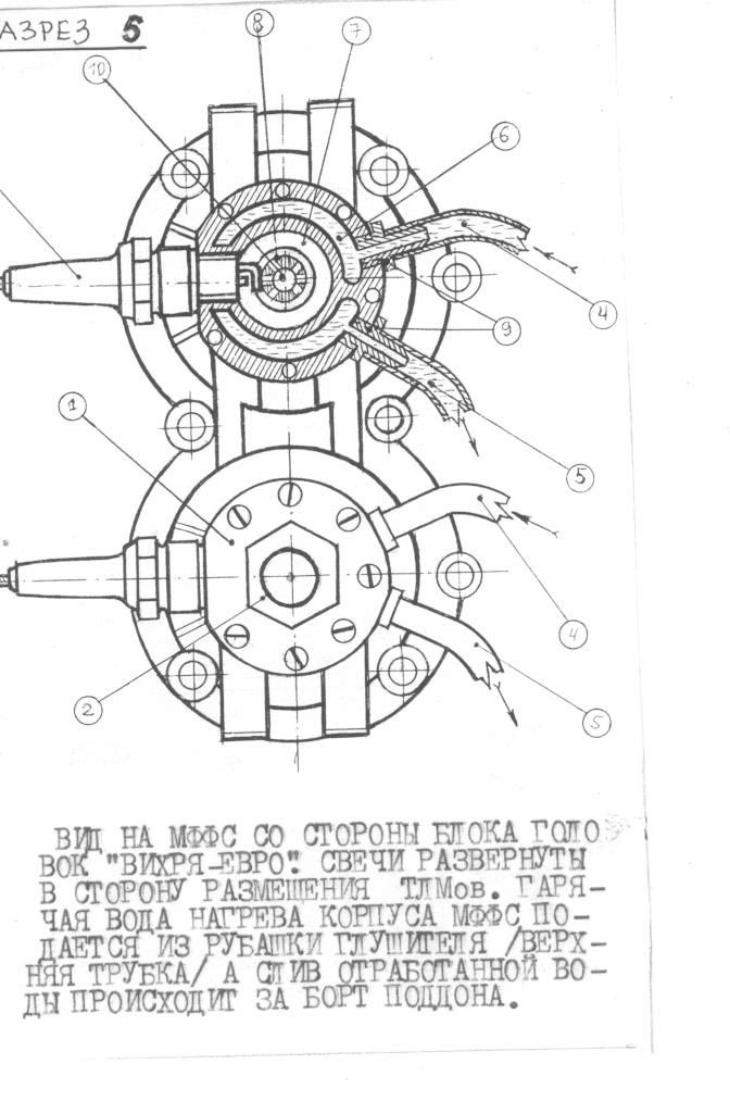

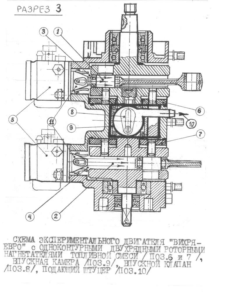

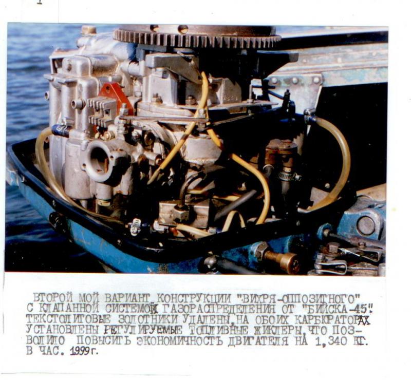

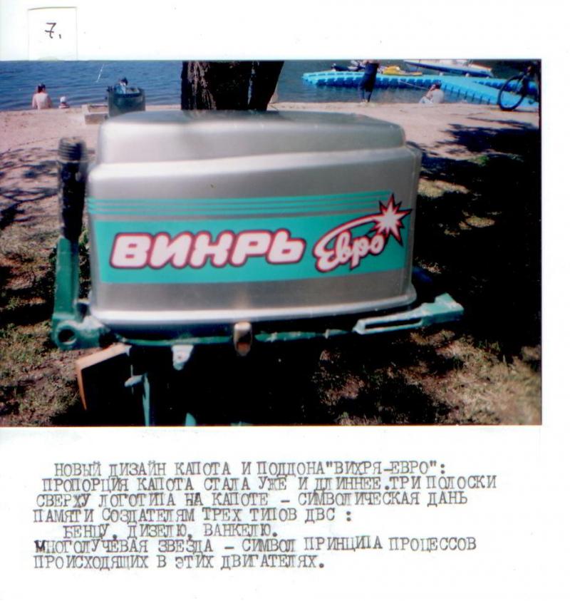

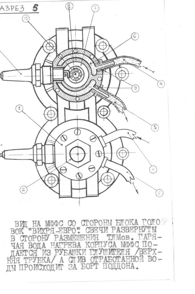

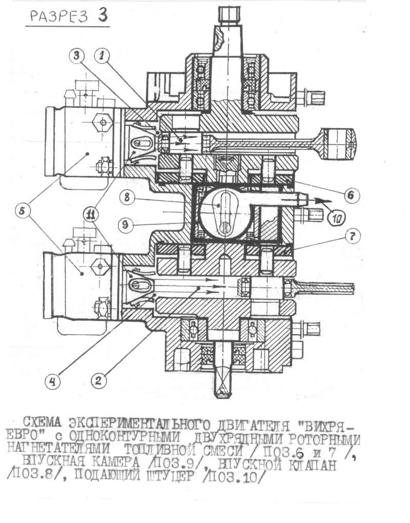

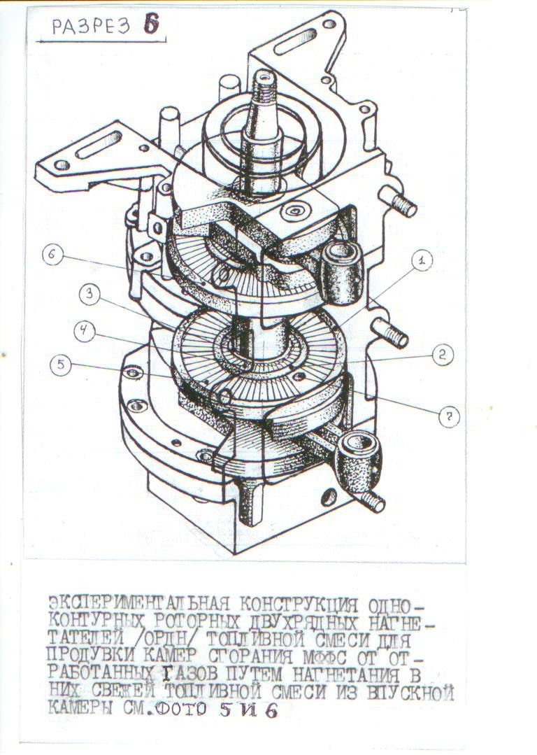

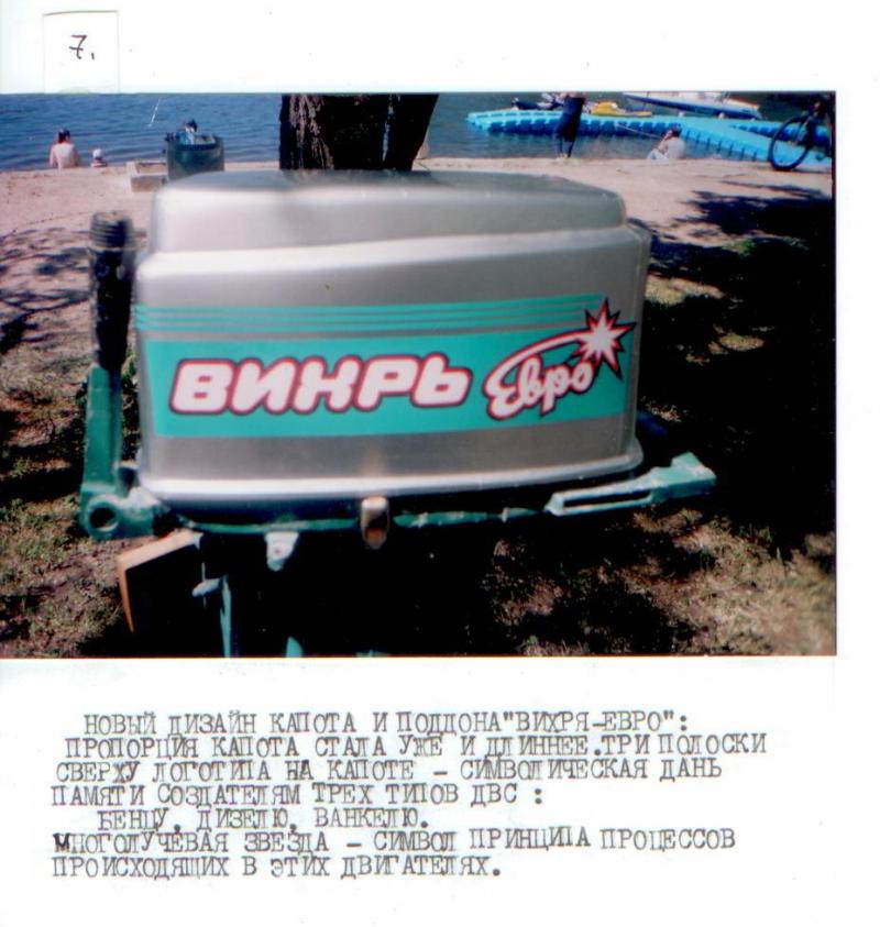

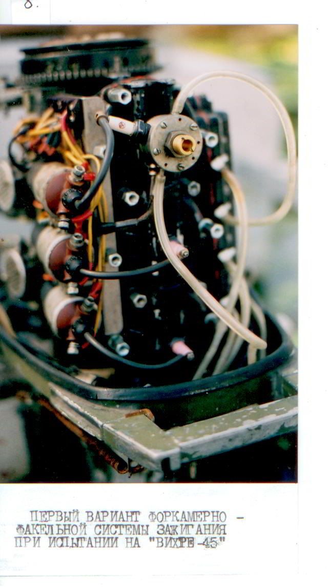

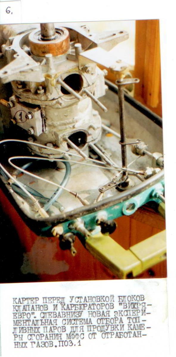

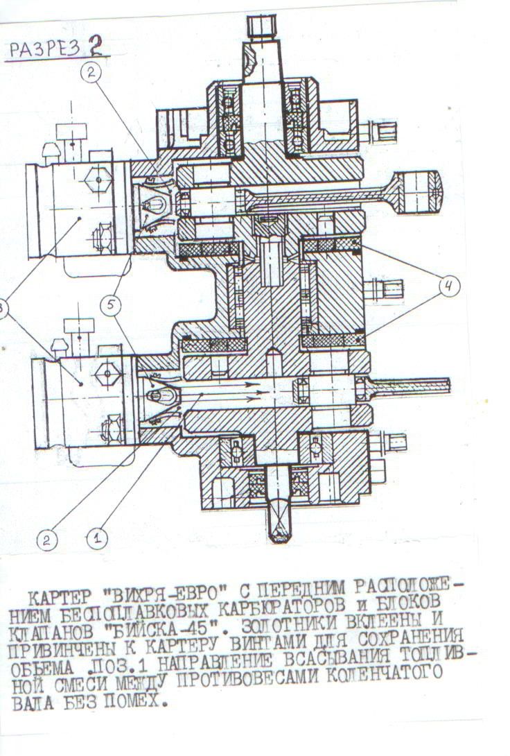

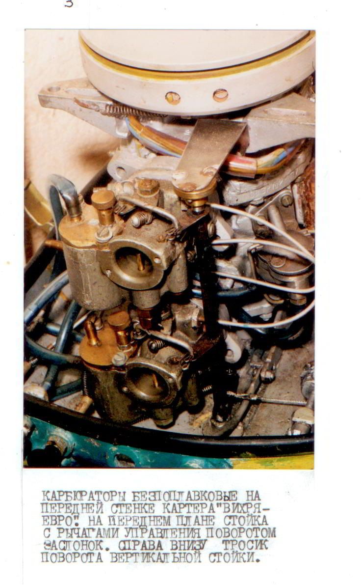

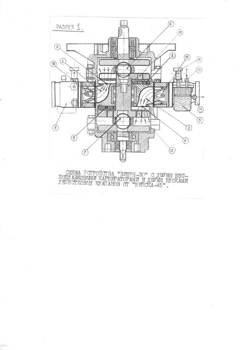

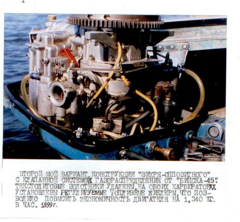

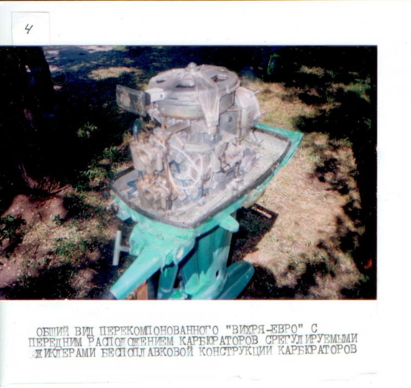

Работы по усовершенствованию "Вихрь-евро" PFI продолжаются. Ведутся испытания систем, доводка и прочие творческие процессы. Начаты работы по оснащению "Вихря-евро" системой прямого впрыска топлива в цылиндры.

Почему делает? Мотор этот давно сделан!!! И нормально ходил, ну с тех пор как я его видел, сейчас не знаю! Вот только больше 4000 он не крутил, но может владелец как-то и устранил этот недобор...
Фото из 80х, а где что-то свежее? :unknown:

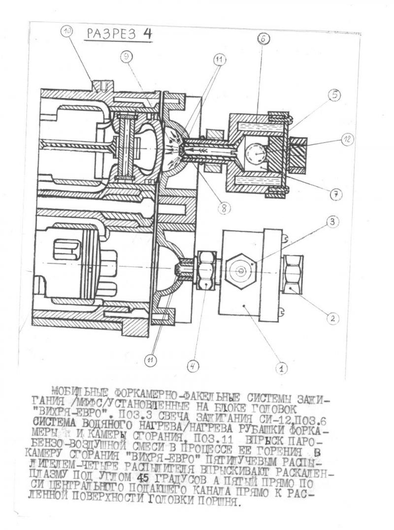

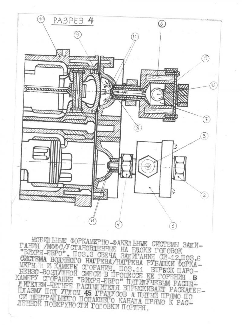

Во первых форкамера приведет к детонации,во вторых давление в рейке должно бытт не менее 20 бар.,вппыск на больгмх оборотах долден бытт многократным................много подводных камней

У Вихря в стандартном исполнении геометрическая степень сжатия 8,5 единиц. На основании чертежей примерно посчитал объем форкамеры, получилось около 15 куб. см. Если сложить объем камеры сгорания в стандартной головке блока (32 куб. см.) и объем форкамеры , то получится 47 куб. см. Считаем степень сжатия с вкрученной форкамерой: 244+47/47=6,2 единицы. И это геометрическая степень сжатия, а действительная будет не более 5 единиц. Откуда мощность и экономичность в таком двигателе? Нагнетатели на месте золотников как я понял призваны нагнетать топливную смесь в форкамеры, при этом отнимая какую ту часть от картера. При такой системе нужны клапана с жестким приводом от коленвала непосредственно в самой форкамере, иначе вспышки в картере неизбежны. Эффективность крыльчаток турбонагнетателя при диаметре около 100 мм и вращении со скоростью 5000 об/мин крайне низкая, давления наддува не будет никакого.
И еще один вопрос Михалыч: в статье про сравнение Симбиоз-55 и Изделие-40 не увидел никакого упоминания о измерении реальной мощности Симбиоза. Мне интересно, откуда взялась цифра 55, чисто на эмоцианальном уровне или все таки на основе инструментальных замеров?

Олег 1974 ! Сходи в патентную библиотеку.Запроси патенты форкакмер-там их великое множество и для двигателей и для турбин и для дожигателей и для прочих различных систем.
2.Конструкция моей форкамеры имеет регулируемый обьем камеры сгорания для различных систем и топлив с различным октановым числом, керосинов, смеси соляры и пр.топлив.
3. Работа форкамеры настраивается по применяемому топливу на месте. 4.МФФС имеет впускные клапана двойного закрытия пневматического типа. 4.Каждый цилиндр имеет свою систему питания. 5.Прилагаемый текст нужно не только читать,но и внимательно читать: там указаны первичные обороты для начальных испытаний 500 об\мин. а далее 20000об\мин.
"Симбиоз-55" возили для снятия характеристик на спортбазу наших скутеристов.Там были чемпионы союза, один Европы и два призера. Затем устраивали тест-спаринги с "Меркюри-50" четырехтактным четырехцилиндровым и с "Эвинрудом-50" Е- ТЕК.Поначалу он им уступал, но когда сделали для него ГВ с иномарок подобрав параметры то разница стала не столь значительна.На достигнутой скорости в 52 км\час остановились.Сейчас у него новый хозяин

1.Михалыч, я лишь задал простой вопрос по степени сжатия твоего мотора при применении форкамеры с конкретными цифрами объмов и простейшим расчетом. Ты меня начал отправлять в библиотеку а по существу моего вопроса можешь ответить что ни-будь конкретно?
2.Конструкция твоей форкамеры мне абсолютно не интересна в силу технической нелепости конструкции.
3.Настройка я понимаю чисто по интуиции?
4.Впускные клапана двойного закрытия пневматического типа-это просто шедевр, хотелось бы увидеть хоть раз как ЭТО выглядит.
5.Читал очень внимательно несколько раз. Для справки: рабочее колесо турбокомпрессора ТКР-100 (диаметр колеса компрессора 102мм) вращается со скоростью 100000об/мин обеспечивая при этом избыточное давления наддува 0,6 Бар. При этом колесо вращается в профилированном корпусе с минимальным зазором.

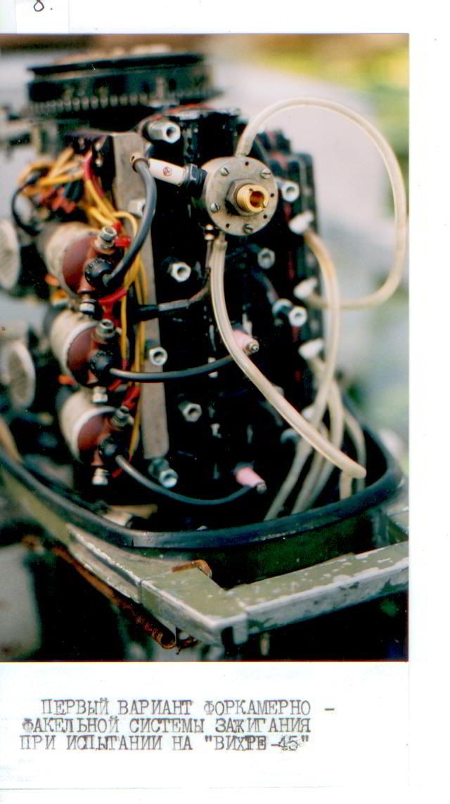

А пока вернулся с очередного прогона системы МФФС.При очередном испытательном прбеге забилась трубка водячного охлаждения верхней форкамеры - еще один сигнал о том, что надо ставить фильтр очистки забортной воды, иначе на форкамере можно будет жарить яишницу.
А чтоб не забивался фильтр очистки забортной воды перед ним нужно поставить очистные сооружения. :crazy:

Не проще в дисцилированной воде,чтоб накипи не образовывалось
вот тебе результат усложнения и без того ненадёжной конструкции.
