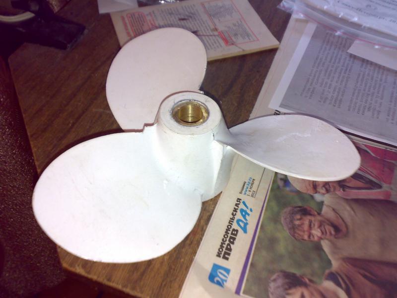

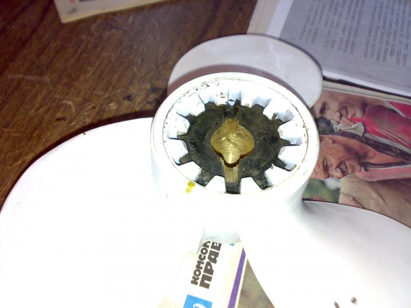

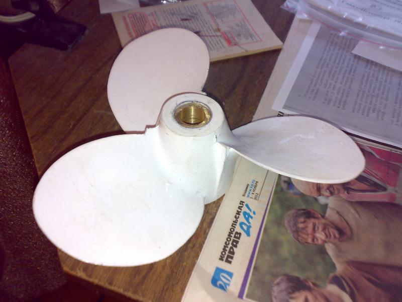

Добрый день
как Вам переделал токарь винт
спасибо

Расточил под вал стрелы, и вырезал под шпонку пазы.

мне так же сделали но винт не садится до конца
а можно фото Вашего спасибо

Я вот так сделал!

один в один мне так же сделали, только с ветерковским винтом не едет не фига.

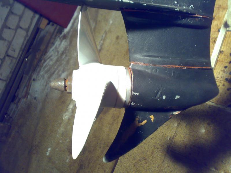

После переборки мотора опробовал ветерковский винт. Скорость не замерял, но лодка идет гораздо быстрее, чем с родным винтом. По ощущениям скорость больше 20 км/ч, но есть один минус, на скорости попадает воздух между дном лодки и водой и лодка немного подскакивает на этом пузыре. В следующий раз замерю скорость и видео сниму...

Вчера был на воде, снял видео, как лодка идет на ветерковском винте.
Вот ссылка.
http://www.fayloobmennik.net/6518313
Скорость померять не получилось, флешку из телефона вытащил, на которой навител был)))

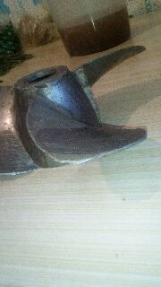

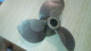

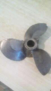

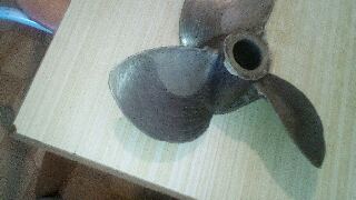

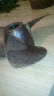

Ковыряю стрелу, винт для нее у меня есть только от в-12, смысл есть с ним экспериментировать или не заморачиваться?
Silverwolf
04.12.2016
stingrey320, ukona330
Москва М, Стрела.
Карандашем закрасил как хочу порезать, по типу салютов кого, жду комментариев.

Я когда то попилил штук 5 винтов, пристраивая их к ЗИФ-5М, но как то путного ничего не получилось, навигаторов тогда не было, ориентировался по меткам на берегу и секундомеру, на пиленных то ли от Ветра, то ли ещё от кого, субъективно скорость в одно лицо чуть выросла, но при наичии второго лица, весящего тогда 45кг, всё сваливалось в измещёнку, при этом на штатном винте, при двух лицах, был устойчивый переходный, то есть примерно километров 15-16.
Забил я на это дело, пользовал с родным.
Лодка была Казанка без булей, саблевидные лопасти не пробовал.
