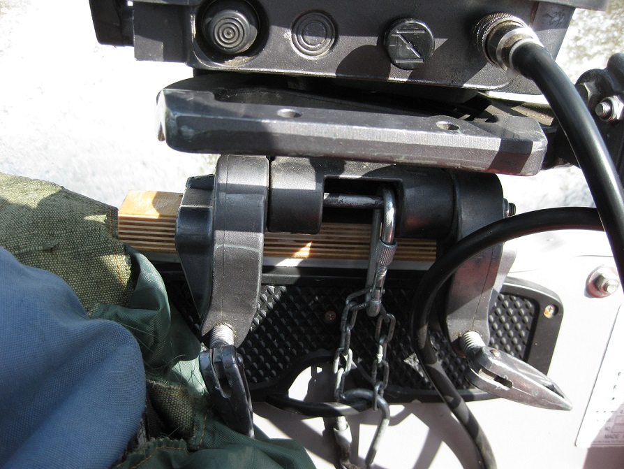

Сунул прокладку из фанеры 24 мм. и всё пропало. До этого поток воды из под лодки бил в ногу, потом расходился по баллонам и получалось не хилых два фонтана. При поднятии, появилось в уровень с водой малое верхнее крыло .

Извиняюсь. Надеюсь модератор удалит в спешке размещённое фото. Фанера пока "времянка". Зимой наращу транец фанерой пропитанной эпоксидкой на PUR- клей KlEBERIT.
