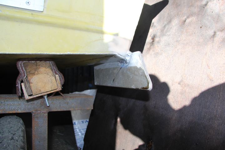

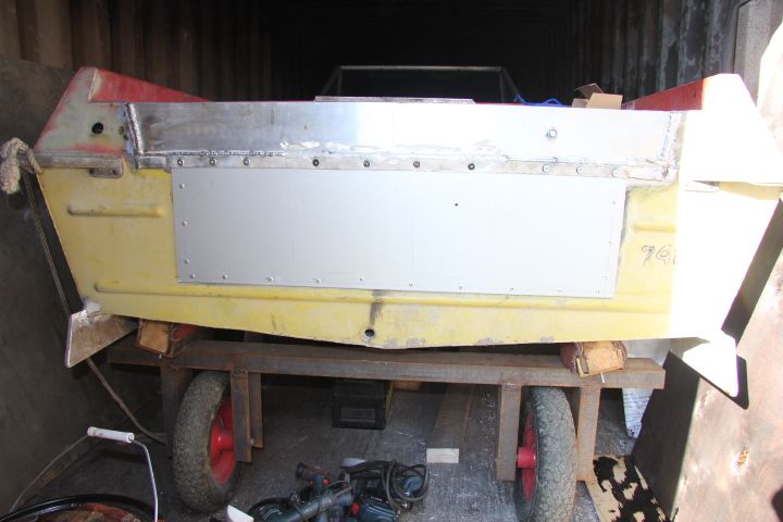

Доброе время суток, судоводители. Когда возился с ремонтом транца, мне в голову влетела эта идея по установке подводных «лепестков» к скуловому угольнику в кормовой части(см. фото). Ну типа чтобы в поворотах «зад» не заносило. Идея в башке закралась и капец, :sorry: но решил испытать, спилить то их никогда не поздно. Прилепить, то прилепил, но на воду пока не спускал, пока в гараже болгарка рядом. Может бывалые мужики мне сразу объяснят все минусы этой доработки (типа хрен повернешь и т.д.). До испытания решил посоветоваться.
Прошу вашего мнения, совета ,критики.
Лично я побаиваюсь в повороте словить «кант»

Лично мои опасения: если кто катался на сноуборде или с интересом за этим наблюдал: есть там такой эффект «словить кант», это когда доска идёт БОКОМ вниз, а «пилот» переваливает доску на передний край «кант» доски. Эффект от такого действия заставляет доску втыкаться передним (боковым) ребром в снег, а гражданина любой национальности и социального положения радовать окружающих «изящными" контактами с нашей планетой и контрастом красно белый тонов.

Думается, что это излишняя приблуда. При повороте корма должна выноситься на внешнюю сторону поворота, т.е. лодка разворачивается одновременно носом внутрь, кормой наружу. Поэтому и продольные реданы не доводят до самого транца - для обеспечения некоторого бокового скольжения кормы. Твои "лепестки" , наверное, улучшат курсовую устойчивость, но ухудшат управляемость и маневренность. Кроме того, как заметил ты сам, при повороте на скорости рискуешь резко стопорнуться кормой - эффект может быть ай-яй-яй. Дело хозяйское...

делал такие -же только по скулам с углом 45 градусов(не несет и приподымает нос)

Проще обуздать лодку без всяких приблуд и научиться искать плюсы в небольшом заносе при резком повороте. Главное вовремя скинуть газ а остальное докрутить рулём, иначе пассажиры заднего дивана летят купаться. Да и у мотора прохваты случаются при таких манёврах.
Я бы реданы наварил, так жёсткость днища увеличится.
Ну а если уж совсем заморочиться - так лучше подводные крылья
Лепестки - ? даже не знаю, какая польза...

Вполне адекватная лодка.К заносам на поворотах привык на 2-й день эксплуатации .Все савко-лодки заносит на поворотах 1-у больле другую меньше.Я привык к своему Крыму с Яма-40 сил дрифт под контролем .Как то так.
