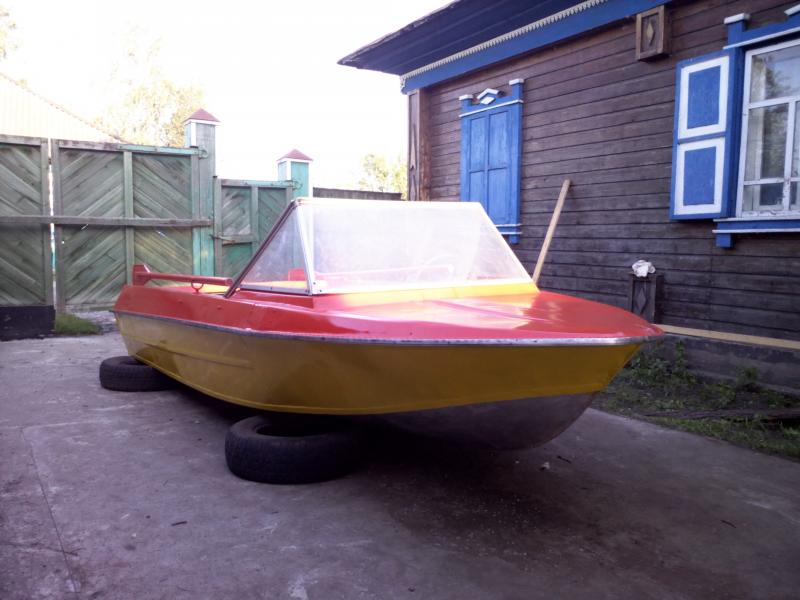

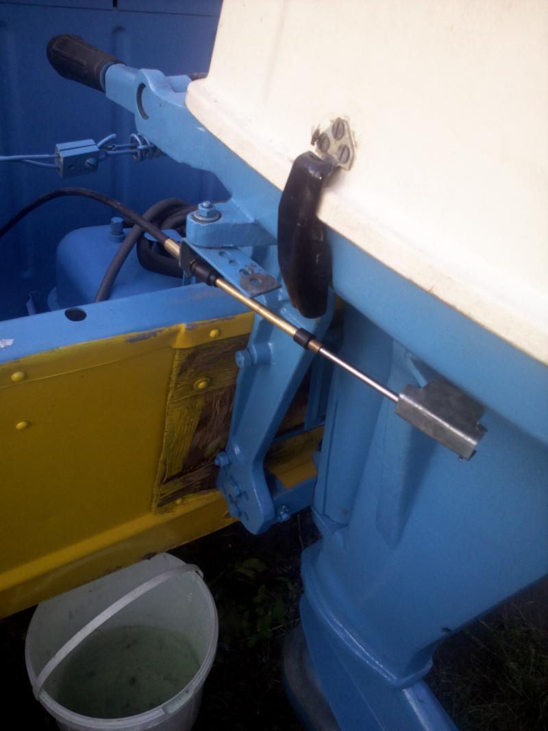

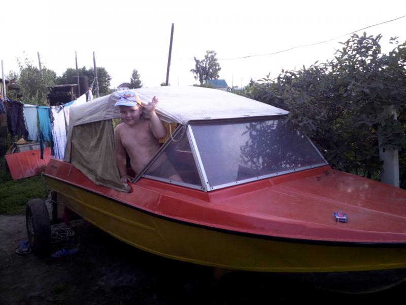

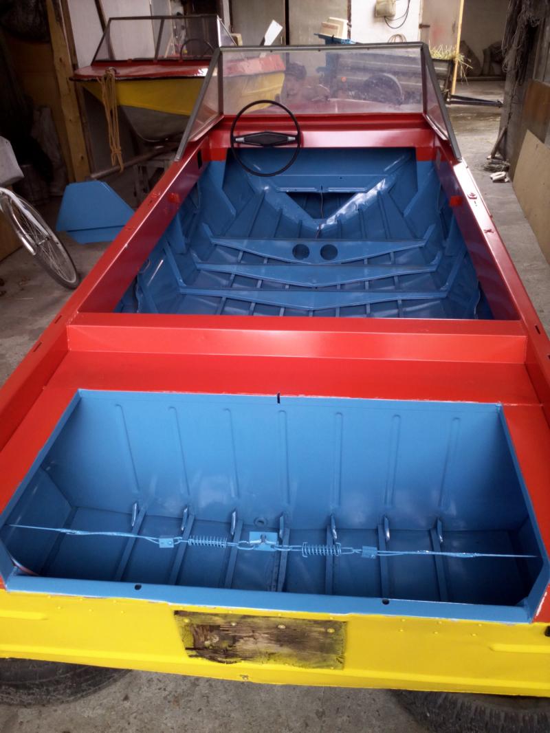

С фанерой полностью согласен, похоже подходящих мне вариантов больше нет. Да кстати очень удобно с такими полами. Во время длительной стоянки снимаем задний лист фанеры и используем как стол. Закончил сегодня с транцем, поставил четырехслойную фанеру покрашенную суриком с олифой. Сиденья родные стоят и делать с ними ничего не буду. Да и в остальном все просто. Я патриот по неволе, мотор Вихрь 30, особо приборов не наставить. Максимум цифровой тахометр маааааленький китайский. На панеле кроме кнопки вкыкл и выкыкл нен ничего. Дистанция родная совковская и то подключил только на заслонку. Включать скорости с ДУ не планирую из своих соображений. Аккумулятора у меня в лодке вообще не когда не будет с вихрем) Это лишний вес! Я и так дерну, слава богу руки есть. Мне просверлить лишнее отверстие как ножом по сердцу и только из за этого глобальных изменений небудет. В общем все в стоке и будет так.
Немного фото

Даже тент родной, у самого такой же, залатать нужно немного.
По поводу сверлёжки, распиловки полностью поддерживаю - родное лучше всего. Оставим потомкам в первозданном виде то что имеем.

Этот Крым вместе с мотором по воде прошел всего 500 км. В негодность пришли все деревяшки и тент в одном месте осы сточили. А так все как новое.
