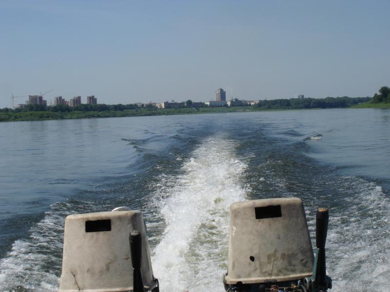

Ну и напоследок несколько фото с последнего навигационного сезона, так он выглядел до начала разрушения.

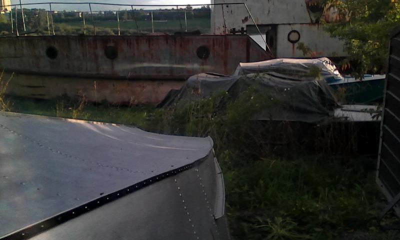

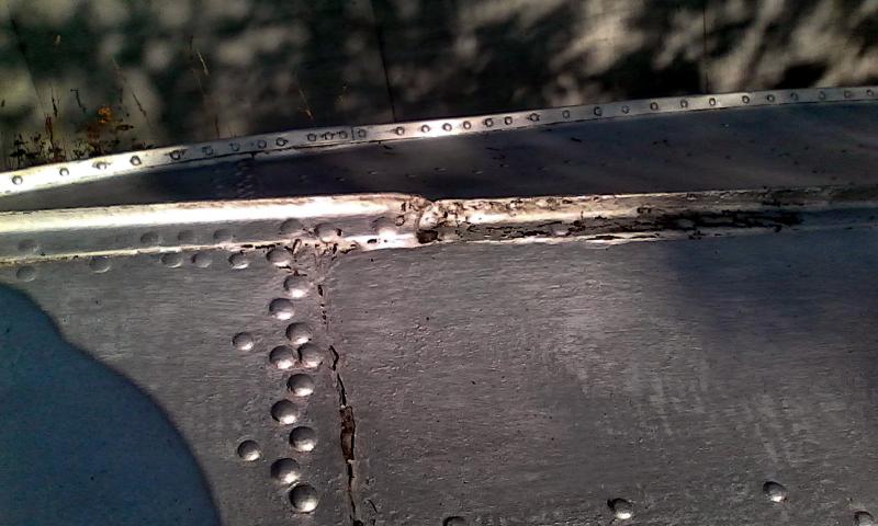

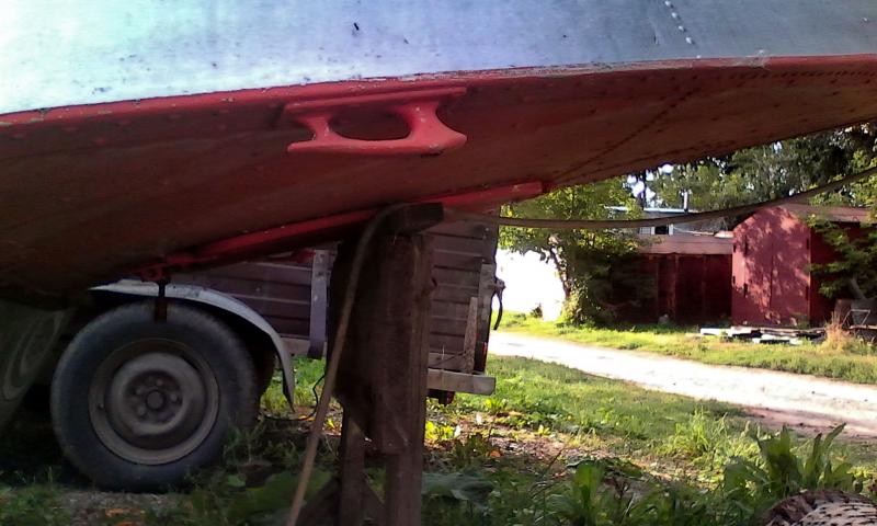

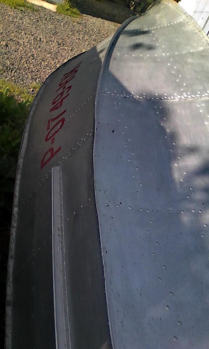

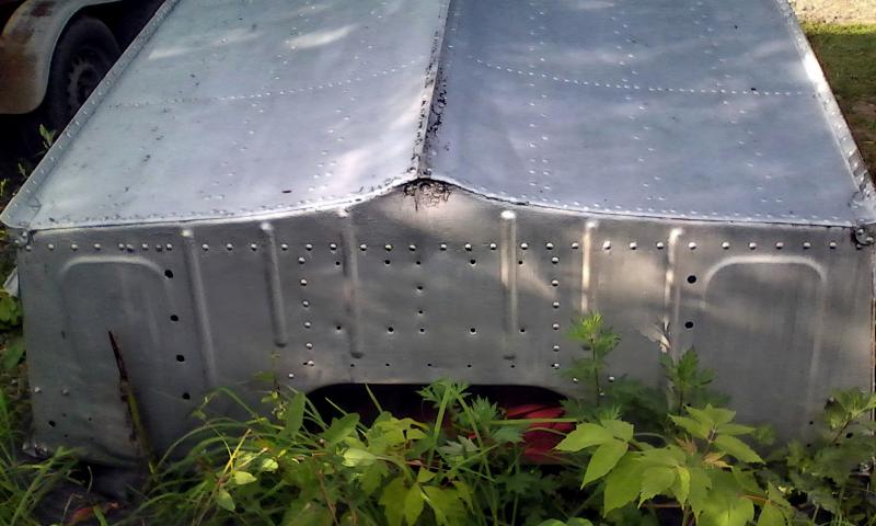

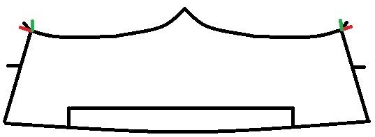

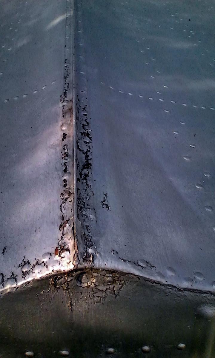

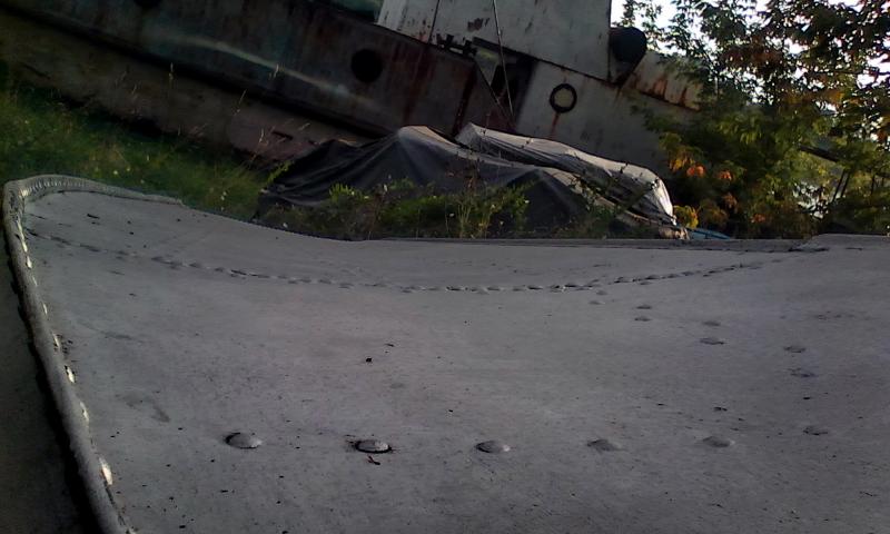

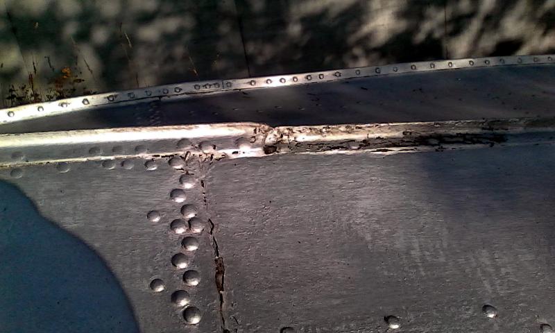

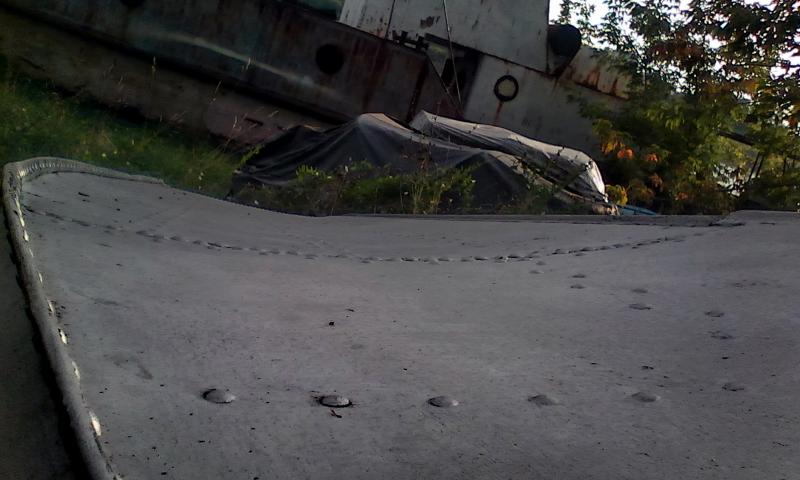

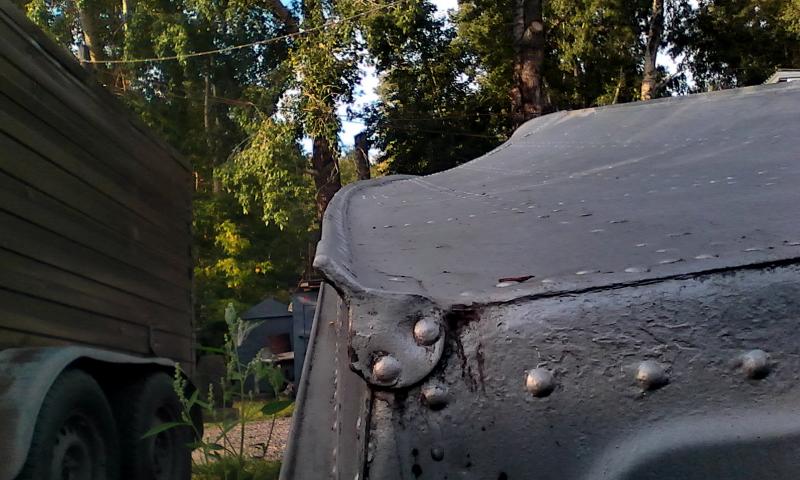

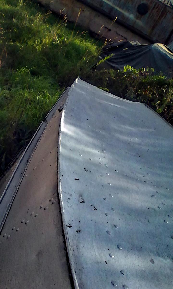

Итак, съездил на лодочную станцию, подготовился к переезду морально, составил список того, что надо с собой уволочь в гараж, а также детально осмотрел дно лодки. И собственно вот иллюстрации осмотра.
Теперь вопросы:
1. Так как килевой тавр оказался затронут коррозией не только в корме, но и на миделе, то придется скорей всего менять его полностью :( Вопрос - что подложить между новой деталью из алюминия и лодкой, можно ли обойтись слоем герметика?
2. Хорошая для меня новость - если я все правильно понял, то у меня получается "правильный" Прогресс? По дну 6 реданов, утки цельные, днище вроде без залома.

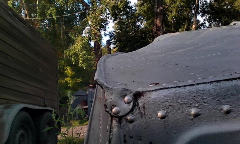

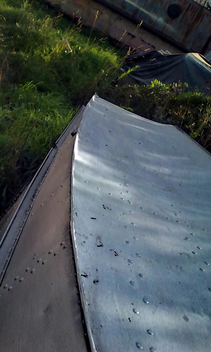

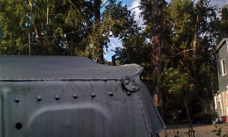

3. Теперь грустная новость - на фото отлично видно, что уголок скулы (ну или как он там правильно называется) гнуто-мятый почти по всей длине, так что править его придется полностью, но...
4. То ли я кривой был, то ли ракурс обзора был не очень, но у меня создалось впечатление, что предыдущий хозяин лодки (отец ее с рук покупал) похоже менял угол у этих уголков, ибо я не представляю как так их можно случайно помять и более того - мне кажется, что угол отгиба с правого и левого борта отличается... В общем сразу после переезда будут детальные замеры углов отгиба на транце на предмет одинаковости.
5. Вот такой угол как на фото - это нормально или это все же уже было гнуто?
6. Если это нормально, то тогда вопрос (ну туплю я жутко :) ) - в какую сторону гнуть? В сторону красных линий или в сторону зеленых?
У меня пока все, с нетерпением жду ваших подсказок и советов!
27 244
2 217
Прожик у тебя вроде бы правильный, это большой +!
Моторы перебери и отладь. Не дело что заводятся только на нейтрали.
Для стыков поищи теоколовую ленту, герметик для таких вещей всё же менее пригоден и менее долговечен.
