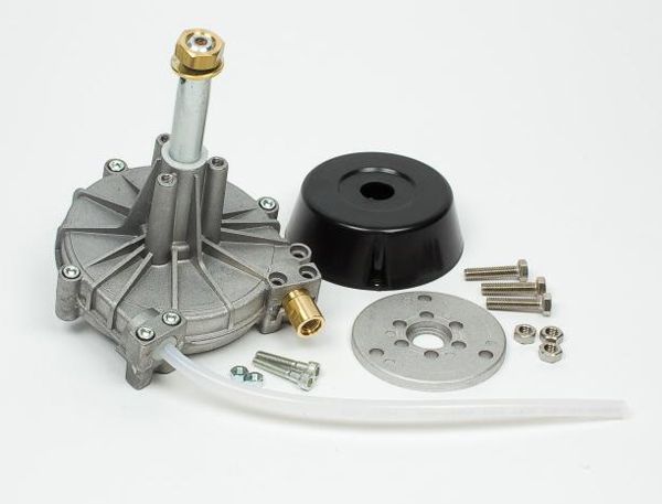

Лодку покупал б/у с уже установленным рулевым Pretech ZTS Steerflex, вот такой
Трос такой же, M66. Мотор Yamaha 30 - соответственно запас мощности приличный... Изломов нигде нет. При вывороте руля вылетает трос из корпуса редуктора.
Это отсюда
Крепление - подпружиненная пластинка, никаких болтов. Раньше была такая проблема, думал износилось - поменял местами прижимные пластинки с выхода троса на вход. Вот эти места
Какое то время все отлично работало...
Может у кого то была подобная проблема и есть какие то варианты решения? Может есть подходящая более мощная пружина от чего то (я не нашел)? Или как то на болты перейти...

У меня была когда-то аналогичная ситуация, редуктор покупался в комплекте с тросом, сейчас тип редуктора уж и не помню.. Выскочил когда рулёвку к другому мотору прилаживать стал..
Там вроде ширина канавки и выступа не совпадали, что то подпиливал .. - попробуй на разобранном редукторе в половинки трос позакладывать в фиксатор -- оно покажет :yes:

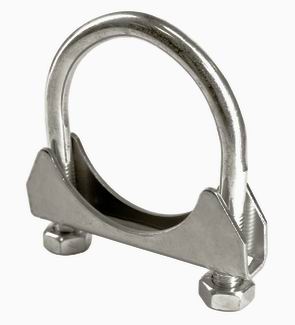

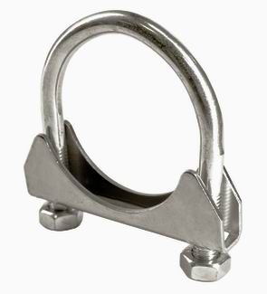

Вот такой крепёж тебе в помощь. Два отверстия там есть где просверлить, крепёж в магазине нужный по размеру не вопрос.

Пробовал - даже сам фиксатор вытаскивал и прикладывал. Все совпадает... Видимо - такая конструкция, слишком скругленная и пружина слабая...
Интересный вариант. Поищу...

Узнай в магазине где все эти приблуды продаются, там еще должна быть втулка-переходник. По всей видимости редуктор для другого типа тросов. Сталкивались с такой проблемой установка втулки помогла.

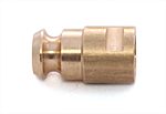

У меня такой :yes: Есть втулка переходная, продаётся отдельно :good:

Валер,эта втулка с резьбой для совсем других тросов.
