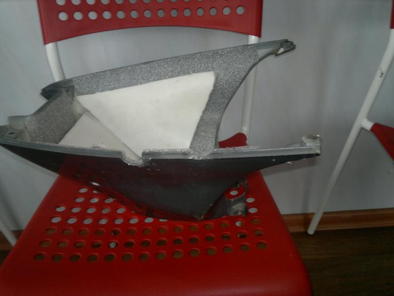

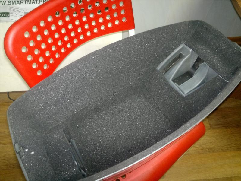

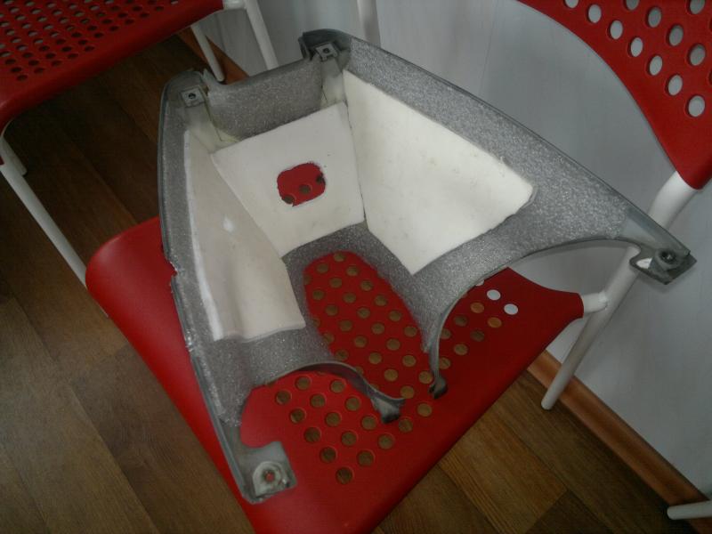

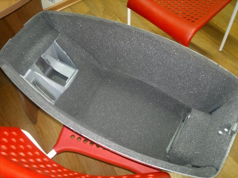

Пошумим в теме? вернее приглушим. А то в 4т мерке шумка есть, а в сузе 2т нет. Чем суза хуже, тем более ей нужней.

А шумка то работает. Конечно намного тише не стало, пропали высокие ноты, но все равно мотор стал урчать приятней. Хочу еще глушитель холостого выхлопа сделать.
