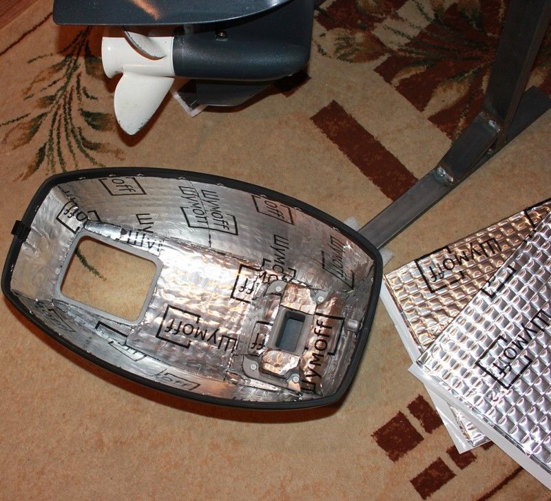

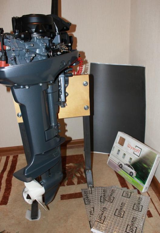

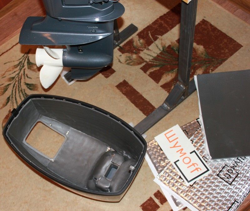

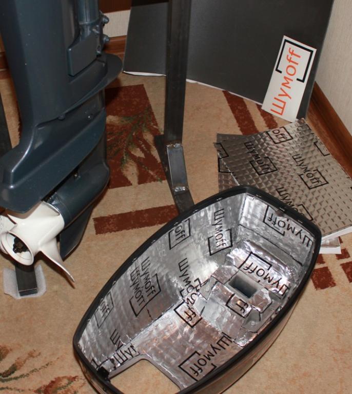

Всем здрасти.
Не нашел в темах инфы по вопросу шумоизоляции капота(колпака).
Кто что-то подобное проделывал и есть ли в этом смысл?
Как не крути,ино есть ино,но все же. Моя яма звонкая,тохи на мой взгляд еще громче звенят,если говорить о 2Т.
Слой смоляной вибро и слой шумопоглащ. дряни может снизить шум на холостых и средних?
И основной вопрос,может ли это действие как-то повлиять на охлаждение мота?Если особо пространство не занимать под колпаком?
Фото спижено с какого-то форума :crazy:

В советские времена отец Вихрёвские колпаки металлические и пластиковые войлоком оклеивал, 5-6мм толщина. Не горит не плавится и по шуму существенно снижает. Сейчас материалов полно современных с разным шумопоглащением почему бы и не оклеить. На охлаждение это не влияет двигатель то не воздушного охлаждения. Я не оклеивал свои колпаки, этот вопрос решаю просто, закрыл двери в рубку и тишина :yes:

Оклеил все что есть. Использовать именно шумо поглощ. Изоляция разная, нужна та которая пористая.

А вибро с фольгой не нужна?Для пущей верности можно бы слой того и другого).
В комментах прочитал где-то "ну да,клейте-клейте". Колпак утонет быстрее :hahaha:
А что еще там можно залепить кроме колпака?

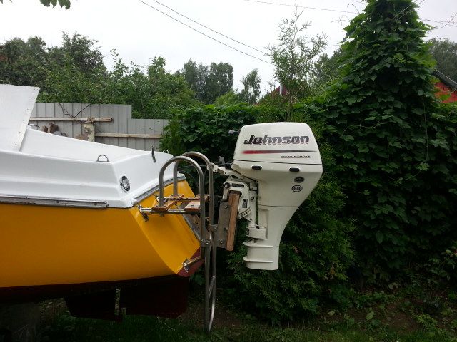

Я не заметил никакой разницы в работе. По моему как рычал так и рычит. Но ощутимая разница в вибрации при использовании транца на сайлент блоках от автомобиля.

В каком смысле "транца на сайлент блоках"??
Да я говорю,хоть и написано в описании моего мотора что повышена защита от вибрации в данной модели,и типа демпфер стоит дополнительный(рессора), я ощущаю все механизмы,которые работают на холодном холостом ходу всеми части зада и транец и стекло и руль вибрируют страшно :pardon:

Фольга шум не поглащает она отражает его, думаю не лучший вариант.

Вот так сделал.

Вот здесь подробно
topic7125.html?hilit=Клал%20я%20на%20запрет&start=25
0104walera
04.01.2014
5 524
656
Валерий
Re: Шумоизоляция
Всё здорово :yes: Вопрос: А За Чем?
zavitay
04.07.2012
6 355
385
Стрела
Re: Шумоизоляция
Валер,реально нет вибрации

Фольга шум не поглащает она отражает его, думаю не лучший вариант.[/quote]
Добрый день. Шум мотора является звуковой волной которая имеет механическую природу, фольга отражает электромагнитные волны и ни как не повлияет на звуковые волны.
11 756
5 270
Re: Шумоизоляция
Фальга будет отражать тепло от шумоизола и колпака.
