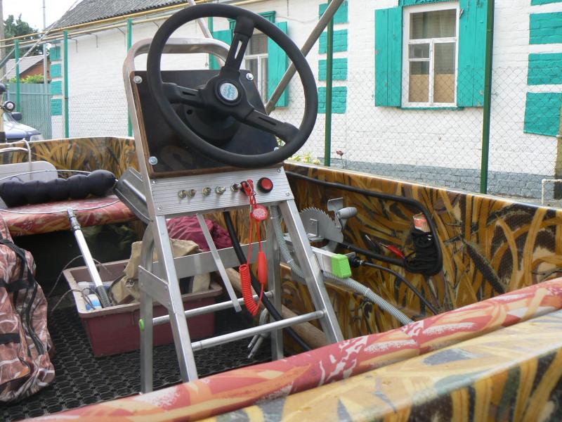

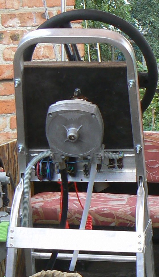

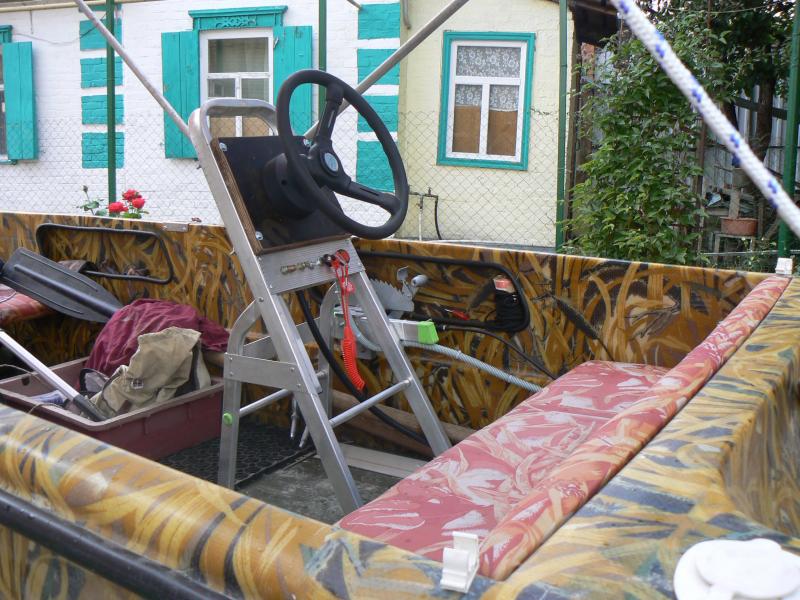

Долго думал как изготовить себе в лодку компактную, легкую, а главное не дорогую консоль под руль и тумблера. Ответ был найден случайно в строительном магазине. 120 рублей алюминиевая стремянка, кусок уголка и коробка заклепок. Фанерку честно нашел на свалке. Процесс описывать не буду, по фото все видно, скажу, что получилась она крепкая и очень легкая. Думаю в надувную лодку тоже подойдет. И не ржавеет.

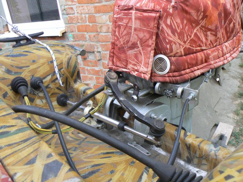

Обратите внимание, на кочергу, сварил два БУ рулевых наконечника, очень надежно получилось и удобно.

:good:

хорошо получилось

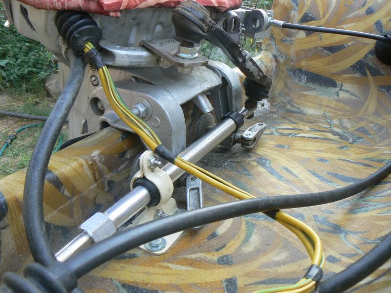

А сделай фотки крепления рулевого троса пожалуйста!

Видно что у Димасика креативно моцк работает! :good:
Да и руки растут откель надобно :good:
Плюсанул в карму - заслужил, чертяка :yes:
Так на фотке же есть это крепление. Или речь о чем-то другом.
обратку доски имеется ввиду)

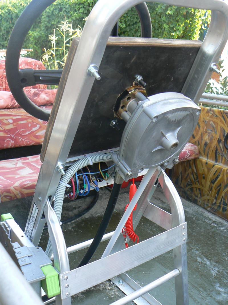

zavitay сказал(а):
Вот обратка, если нужны другие ракурсы то только вечером сфотаю и завтра выложу.
  • 109 КБ Просмотры: 3 772

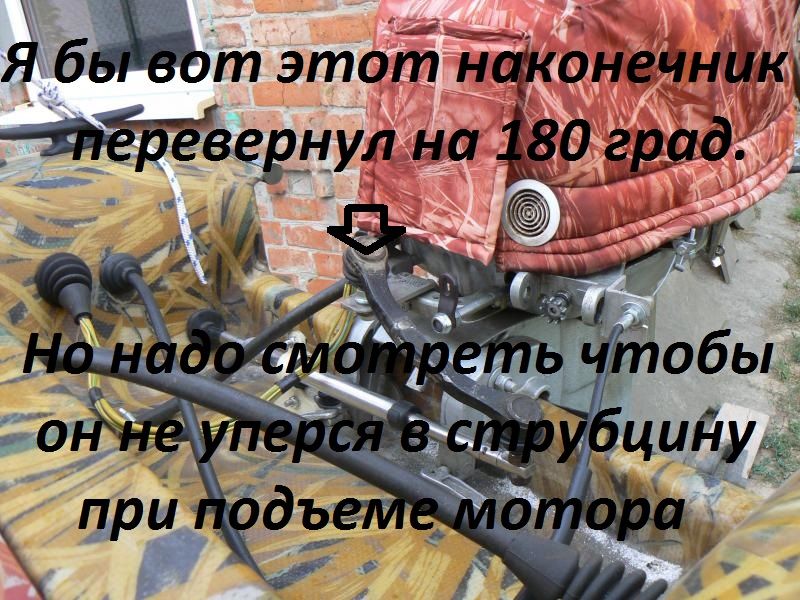

Позволю себе небольшую критику в исполнение мысли...
  • 124,7 КБ Просмотры: 3 643

С обратной стороны закрыть.совсем супер будет. Молодца.
Критика - это всегда хорошо, есть над чем подумать.
Перевернуть не получиться, упирается при подъеме. Это самый оптимальный вариант. Испытания показали, что отлично все узлы работают.

С обратной стороны будет непромокаемый чехол из камышовой ткани, типа шапки на моторе. Все закроется от дождя. Надо только до швейной машинке добраться.

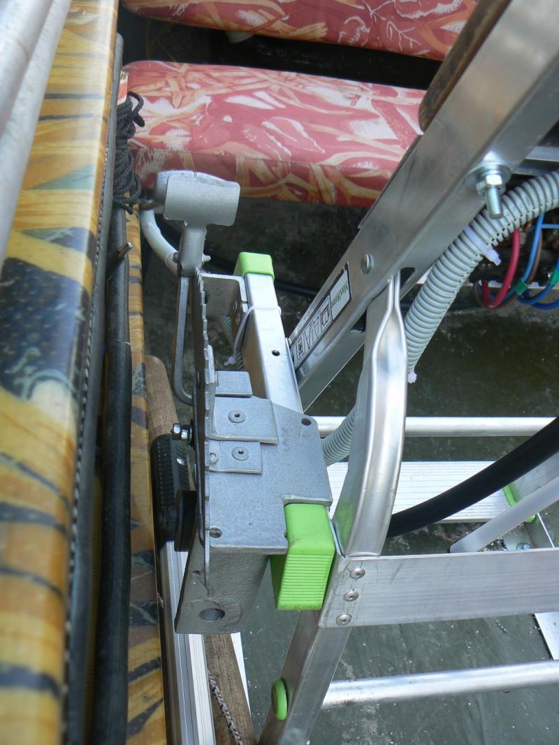

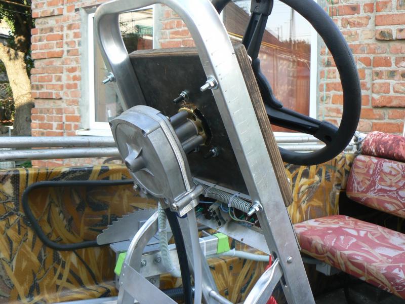

Вот, может кому интересно, другие ракурсы. Даже старая пилорама с прогресса пригодилась.
Все остатки стремянки были пущены в дело.

Re: Рулевая консоль за 300 рублей + надежная кочерга.
Ногам не мешает? Думаю себе типа такого сделать, только с креплением на борт. И откидной.

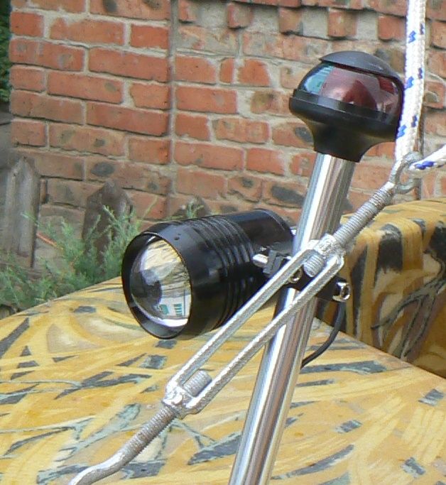

Еще есть задумка использовать ручку от старой дрели как шарнир для фароискателя. Ручку ослабил, фонарь повернул, ручку затянул. А то когда фонарь далеко на носу, не удобно. Кстати фонарь брал велосипедный с мощным светодиодом 1000 люмен. Светит как ксенон + есть режим стробоскопа.
Не, не мешает, устанавливал консоль уже в сборе по месту, ноги можно и в нее и рядом. Она очень компактная получилась.

Дмитрий61 сказал(а):
А наконечник дает возможность при такой установке мотор выворачивать до максимума,т.к. он повернулся бы без него?
До самого максимума и сам трос не позволит, так как бы это было на румпеле. Но в текущей конфигурации поворот достаточный для маневрирования и быстрого разворота. А самое главное, что наконечники надежнее кочерги, так как рассчитаны на поворот колеса авто, а это уже другие усилия, и нет люфтов.
Вот если бы трубка упора троса стояла как в иномоторе в струбцине, то угол поворота мотора был бы больше.
Ну люфт может и есть,его дает редуктор рулевой,просто с таким наконечником не заметен. У меня родная кочерга ходуном ходит,когда мот холодный и на холостом работает,в руль отдает.
Соотношение цены и качества конечно крутое))А интересно,если трос рулевой вывести повыше,скажем ближе к плоскости крепления вашего рычага к моту,чтобы рычаг в более горизонтальном положении находился,легче рулежка стала бы?
шаровые эти сами уставшие у вас??т.к. свежую шаровую руками тяжело даже проворачивать
Трос поднимать не стал, так как трубка упора закреплена не жестко, а на шаровом шарнире. Т.е она может ходить по кругу с небольшим углом. И когда выворачиваешь руль до упора то конец трубки тоже поднимается на шарнире. Это дает плавность и гибкость.
Наконечники были БУ с моей хонды ЦРВ но в хорошем состоянии, и их палец влез в отверстие тросса как родной. Новые бы ставить не стал, они тугие, а это еще 100 лет будут на лодке бегать. Можно было использовать вместо них линки стабилизатора (яйца), там тоже шар, но у меня не осталось БУ, а наконечники были под рукой.
Вот,теперь видно! Спасибо! А это заводская конструкция крепления троса?
