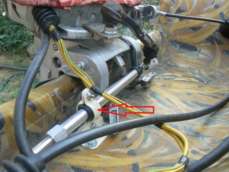

zavitay сказал(а):
Вот,теперь видно! Спасибо! А это заводская конструкция крепления троса?
Все заводское. Брал набор, трос-редуктор, + руль + трубка на шаровом кронштейне. 11500 вышло.

Да,кстати спросить хотел,это вот что??кронштейн специально под трос в комплекте шел???

Это кронштейн трубки упора троса, когда в моторе такой трубки нет.
Трубка вкручивается в пластиковый шар, а шар фиксируется металлическим кронштейном, так то шар может вращаться вместе с трубкой на некоторый угол. Это удобно, так как дает больше вариантов для установки и настройки.

да не,я понял для чего он нужен,я имел ввиду где взяли такой? в магазине с рулежкой? не видел у нас в продаже просто его

Да, в магазине, там же где и рулежка.
Были и просто трубки и трубки с жестким креплением под струбцину, но мне эта больше подошла.
http://don-boats.com/products/opora-rulevogo-trosa-s61
