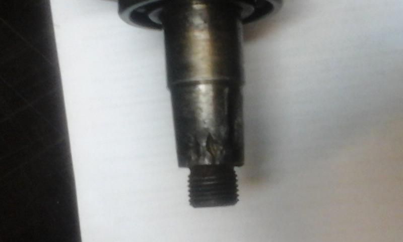

Доброго времени суток.Подскажите что можно сделать с этим конусом. Чем и как наплавить,если возможно.
3 914
А вот тут можно почитать и посмотреть, правда там речь о Нептуне, но это сути не меняет.topic7163.html#p181371
Кирюха сказал(а):
Притри да и всё, бывало и хуже.
раковины нужно убирать, иначе хуже станет и очень быстро.
Иван,а конус маховика тоже такой??(с наплывами?)

Конус на маховике нормальный.Родное колено погнутое и выроботка среднего подшипника по одной стороне. Биение больше десятки. Я думаю что ему хана. Это колено с другова мотора.что сним делали я не знаю. Разговаривал с токарем. Говорит пытался точить такие вещи,не получается,станки у нас хреновые старые. Выставить не получается. Потом маховики задевают магнету или плохо садятся на конус. Буду пытаться притирать.
Колено в топку и объявление в барахолку по Вихрю на новое колено. Вода ошибок не прощает.............

Если всё же будешь притирать и собирать на это колено,то при сборке обезжирь бензином и смажь конусы граффитом(не магазинной графиткой только,в ней зачастую заместо граффита.слюдяной скрап-отходы слюдяного производства)хоть "карандашным" пожирнее..
И замассируй основание подвижной панели зажигания на корпус картера.гибким проводом, или лучше медной оплёткой с провода.
Корозия,наплывы,раковины конусов имеют только электротехническую причину.

Буду пытаться притирать.другова варианта нету. Замерили биение этого вала, 2 сотки. Я думаю маховик садить на горячую,нагрев его градусов до 150. А пойдет графит с щеток электродвигателей. Уменя наработе их полно ,и какую роль играет графит,как электропроводник,или уплотнитель конуса.

Графит, порошок, из щеток пойдет, только без включений. Он выполнит функцию электропроводника. Ввиду того, что грфит сыпуч, то в него надо добавить нигрола и намазать конуса тонким слоем. Как тебе уже объяснили, предварительно заделав раковины и притерев конуса. topic4052.html

Иван,сажай по холодной,не надо греть..особенно маховик..(магниты можно убить.размагнитятся)
Интересно, как можно конус на конус садить на горячую? Только цилиндрические. И правильно тебе написал Вячеславович про магниты, что будет с ними после их нагрева.

Спасибо за советы. Я все понял.На днях буду собирать.

Возможно нужно будет поднять маховик. если он опустится и начнет своим торцем цеплять за катушки, а то и ступица за подшипник. Удачи!
