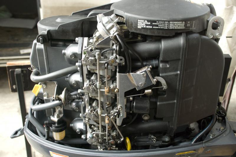

Эта тема не подходит так как у меня один клапан, а у того мужика два клапана, один на два карба, у меня как на фото один черный клапан, где его отключить пока не пойму, еще внизу воздухана какой то черный вакумный шланчик висит, пересмотрел все, не могу найти штуцерок куда его воткнуть, и посмотреть неукого, короче засада!!!
Mark69
30.09.2014
218
Екатеринбург
F40BETS
Да, тема немного не твоя, но теперь знаешь как выглядит клапан, сколько их -это не принципиально, у меня тоже один на три карба.
Из клапана выходят провода, они не идут монолитом в жгут, размыкаются папа-мама, на фото из той темы это видно.
Черный шланг никуда не втыкается, так что засады нет

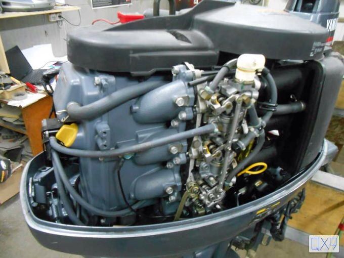

Черные шланги ( если внимательно посмотришь, найдешь еще) сообщаются с атмосферой, у меня их три с верху карбов ( фото моего мота из яндекскартинок)

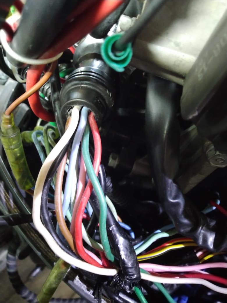

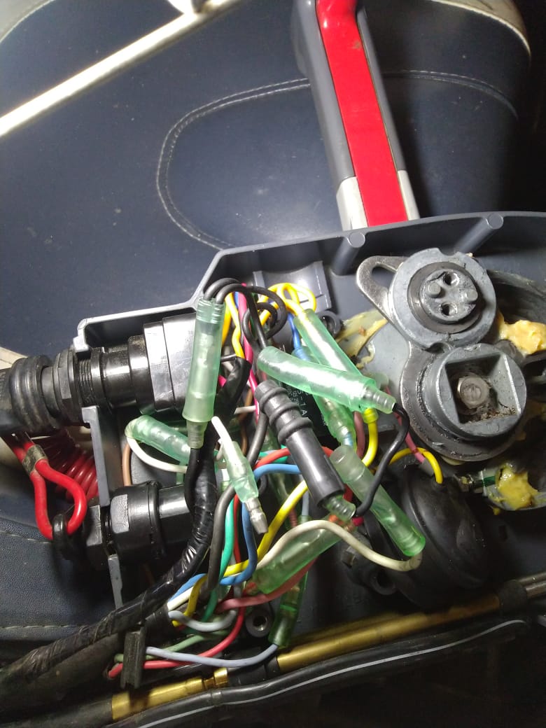

Здравствуйте! Не буду флудить спрошу здесь: мотор Yamaha F50 4Т - 2006г.в.(4 карбюратора с ЭБУ). Из машинки выходит жёлтый провод - зажигание, а в моторе найти не могу питание с зажигания, т.к. проводка не соответствует цветам и вызвонить не могу. Подскажите пожалуйста распиновку или просто, куда при включении зажигании на мотор приходит питание? Заранее благодарен!
11 756
5 270
На моторе его и нет. Оно там не нужно. На мотор приходит минус ЭБУ по нему глушит.
