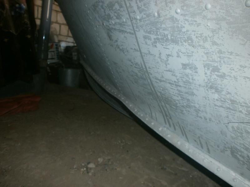

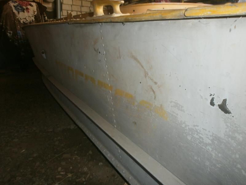

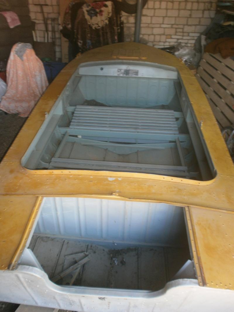

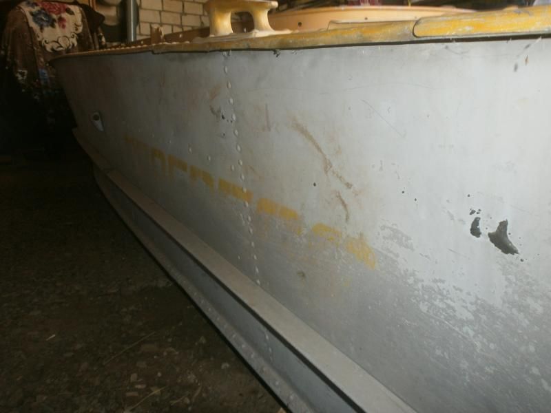

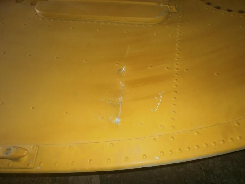

Доброго всем здравия! Принимайте в свои ряды:) Начнем с того, что еще с детства, катаясь на Казанках с дядьками мечтал о своей лодке. Шли годы, приоритеты менялись, отодвигая покупку лодки в долгий ящик. Прошлым летом, после очередной рыбалки на дюральке твердо решил, что пришел именно тот момент, когда нужно брать свою лодку. Начались поиски, которые привели меня на сайт motorka.org, создателям и участникам которого выражаю респект! Перештудировав кучу отзывов о разных лодках определил для себя будущее плавательное средство. Это был Прогресс 4, но живых в момент поисков не оказалось... Случайно в разговоре с близким узнаю, что у него есть Прогресс 2, который стоит без дела. Приехал на смотрины Прогресса и был приятно удивлен его состоянием, весь в родной краске, минимум коррозии, со знаком качества). Вот так я стал его обладателем. Сейчас хочу заняться обновлением лакокрасочного покрытия и доведением до своих потребностей, далее покупка двухтактного мотора на 40-50 лс. Лодка будет использоваться для рыбалок и покатушек с семьей. Так как опыта доведения лодки до ума у меня нет, прошу дать дельных рекомендаций:
- какая технология покраски кузова в таком состоянии?
- какие материалы для покраски выбрать?
- нужно ли менять транцевую доску?
- как грамотно усилить транец?
- чем перекрыть пол, чтоб сильно не утяжелить лодку?
- удобнее разделить передний диван или оставить сплошным?
- какая оптимальная конфигурация перекрытия пола в Прогрессе 2?

:yes: ... по покраске целая тема topic2020.html дерзАй ;)

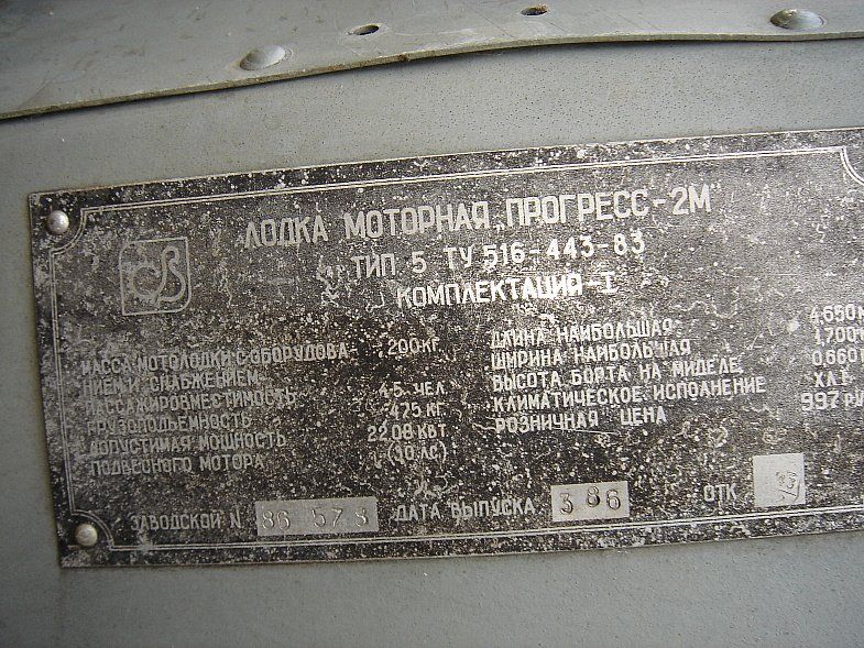

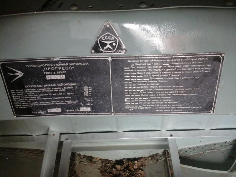

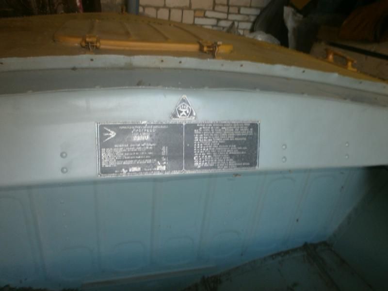

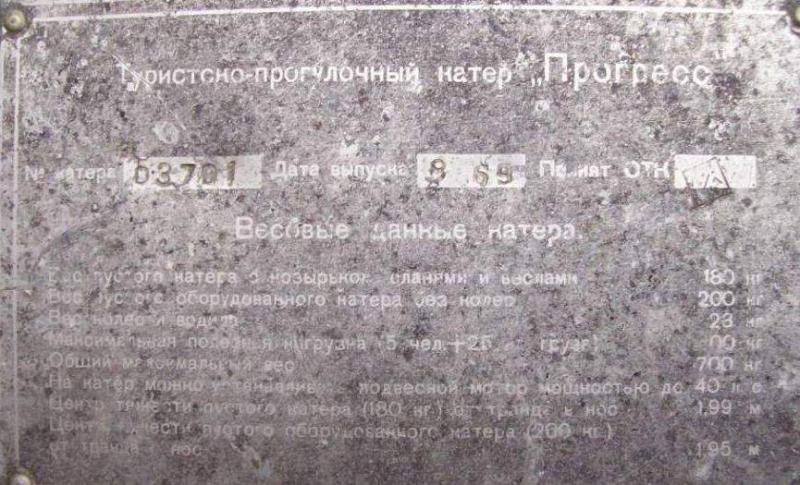

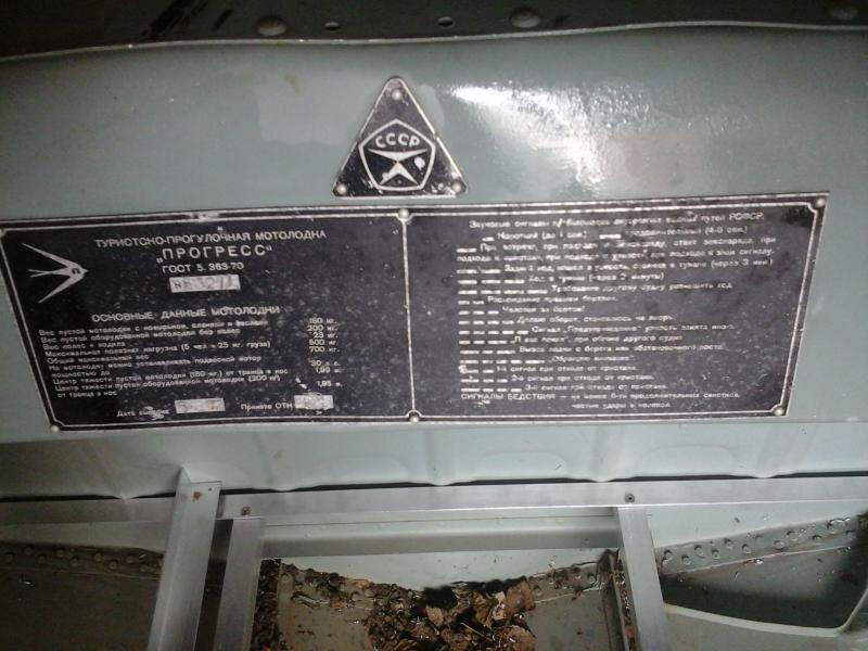

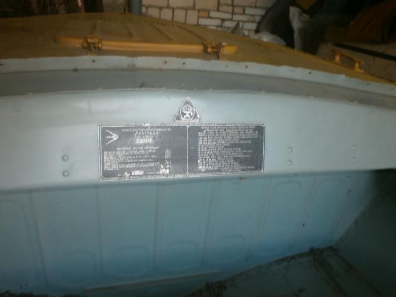

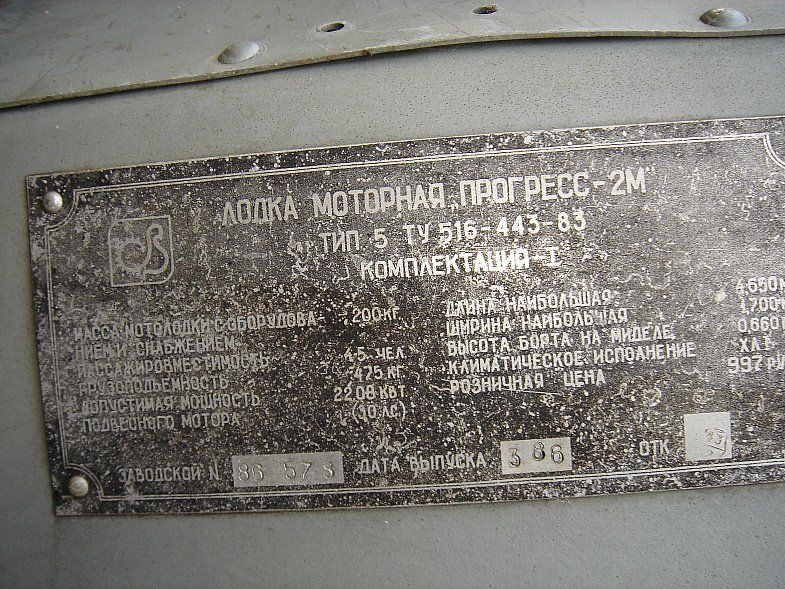

Рушан, с приобретением тебя!!! Пусть лодочка радует. Если можно, фото шильдика покрупнее можешь сделать? Он у тебя хорошо сохранился)

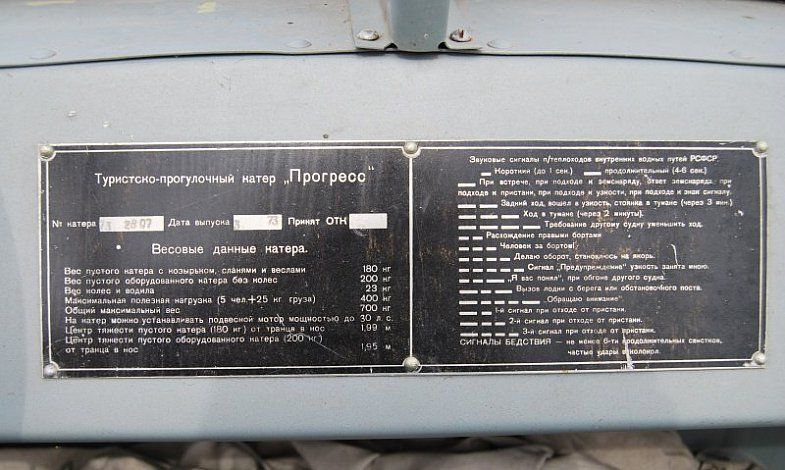

Я с инета сохранял, может пригодится.

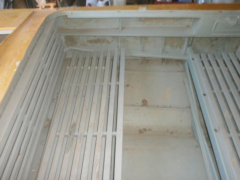

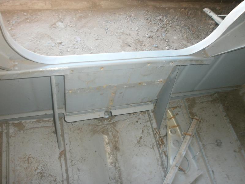

как решить проблему с средним уголком?
Я решил так:
Я его не снимал с заклепок которые его крепят к днищу, но при этом установил транцевую доску толще родной. Поэтому частично его спилил оставив на месте крепление к днищу, а потом болтами М6 в нескольких точках со сдвигом срастил. На фото как раз кусочек этого сращивания видно.

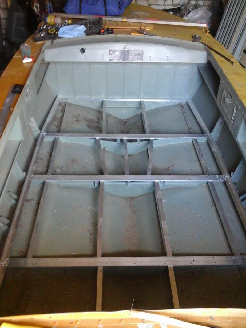

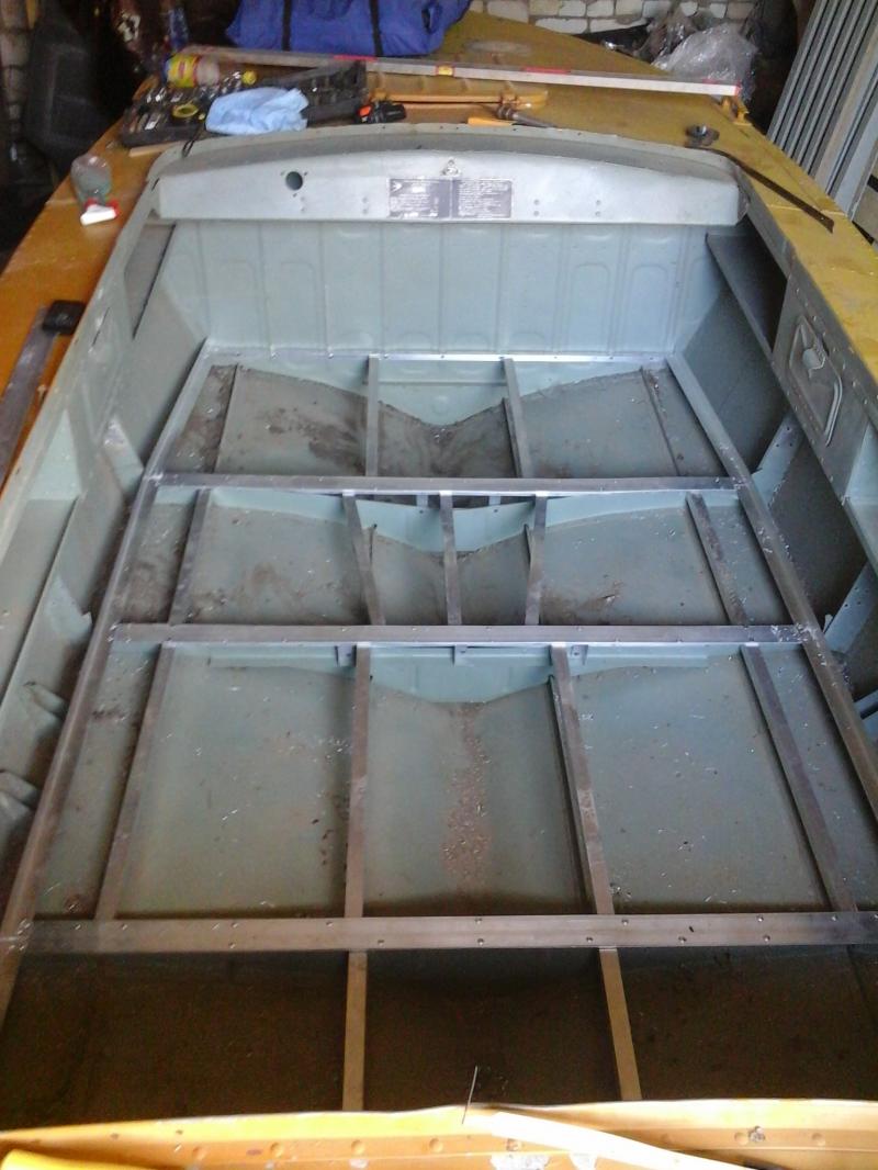

Спасибо за теплый прием! Сейчас занимаюсь каркасом для ровного пола. Взял две сотни заклепок из нержи и кучу алюминиевых профилей. Завтра выложу фото процесса и шильдика.

У меня он снят, нужно клепать однозначно.

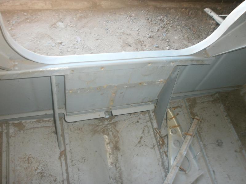

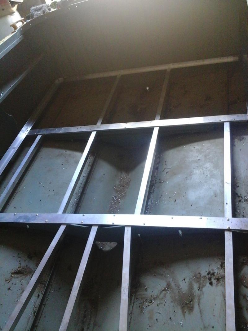

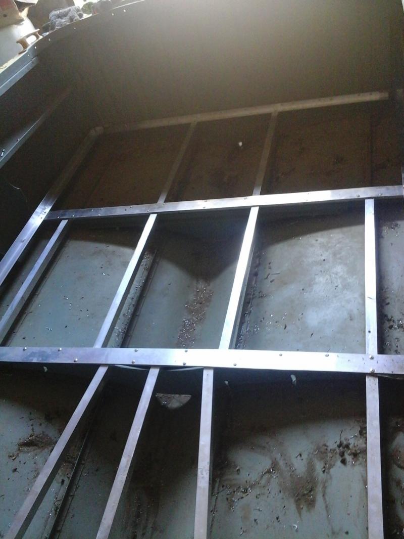

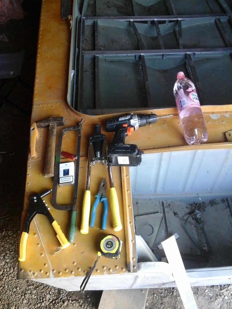

Процесс изготовления каркаса для ровного пола завершен. Нержавейку использовал, т.к. соединение более надежное. Огромное спасибо за советы Владимиру "докер" :good: . Использовал то, что нашлось в моем городке, а именно:
- угловые профиля 25*25*2 4шт по 3м,
- квадратные профиля 25*25*2 4шт по 2м,
- полосу 50*2 3шт по 2м,
- угловые профиля 30*30*2 2шт по 3м,
- заклепки 100шт нержа, 100шт алюминий.
Шпангоуты немного подрезал и замял, просверлив у основания среза (дабы исключить дальнейший разрыв). Пришлось купить усиленный заклепочник, маленький нержу не взял :( . Далее предстоит поиск влагостойкой фанеры (у нас в городе не нашел), обшивка боковин и установка сидений. Фото, как обещал.

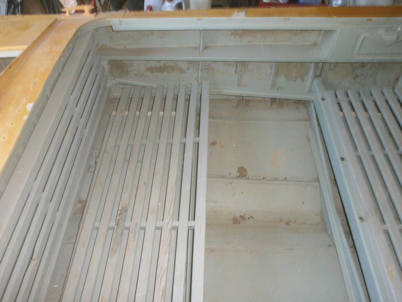

Друзья, нужна Ваша помощь в выборе фанеры для пайолов. Выбор стоит между транспортной(с одной стороны сетка, с другой гладкая ламинация) и ФБС. Хватит ли 7мм ФБС или взять 9мм транспортную? Так же в планах зашить бока, какой материал лучше использовать?

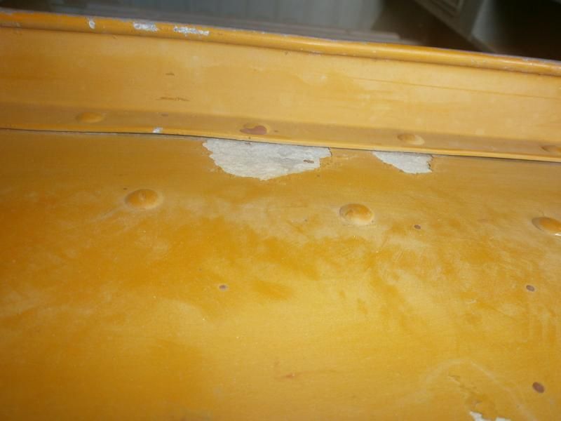

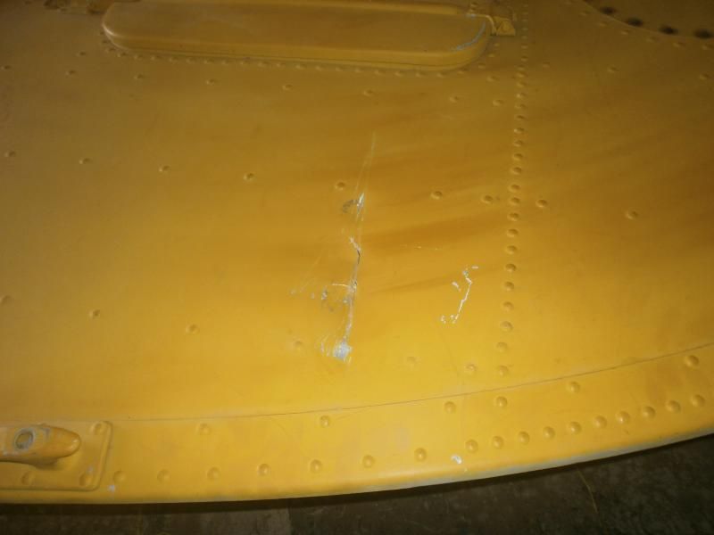

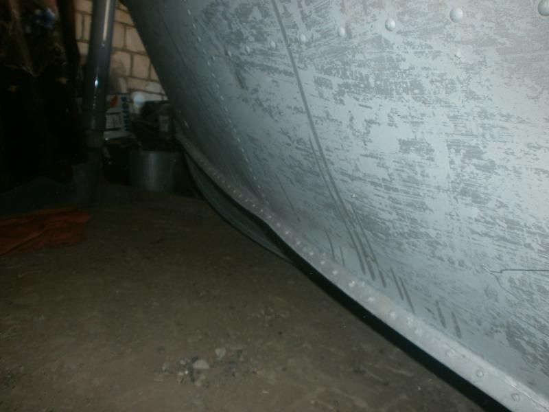

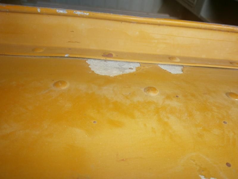

По фанере не скажу, но дам другой совет. Обязательно сними этот желтый заводской грунт перед покраской. Этот грунт СССР поднимет любой современный заводской. Я свой снимал, но под швартовыми утками плохо его снял, так вот, он светится под двумя слоями апоксидного, РМ грунта, эмали и лака.
Рушан
27.07.2015
Нефтекамск
Рушан
нет
Спасибо, красить не буду, затяну пленкой.
