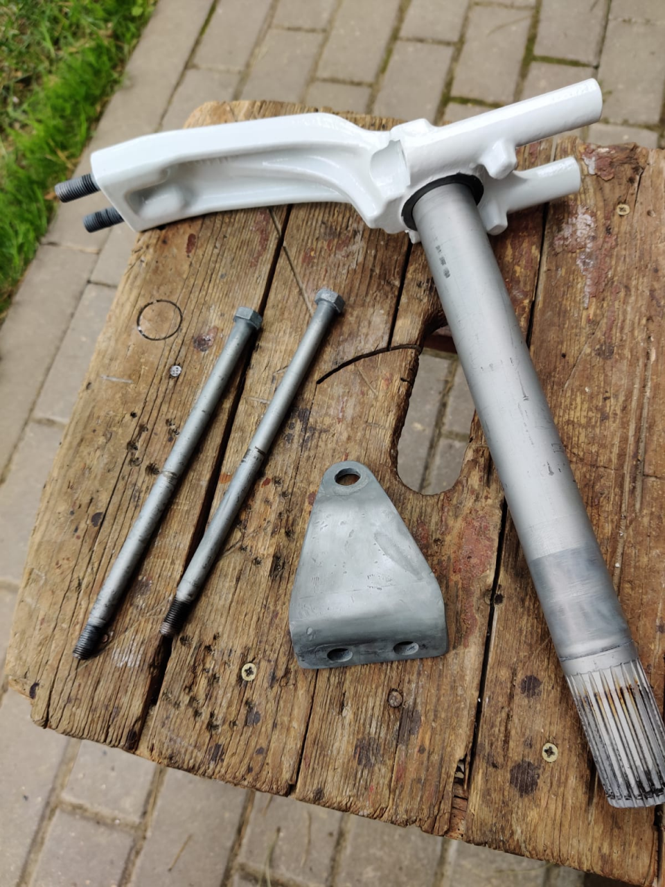

На глаз сделал, но получилось так что в одну сторону руль выкручивается полностью и все ок, а в другую уже "заканчивается" рулевая тяга и упирается... поэтому и спрашиваю) думаю как раз из-за самодельного кронштейна.. мне хотя бы примерные "правильные" размеры

Так поиграйся с длиной тяги - они регулируемые, как правило.
А на глаз все это так: делается из мягкого, но довольно толстого люминя шаблон (углы, а они могут быть далеко не прямыми, отверстия и т.п.), ставится на мотор, тестируется в статике с накинутой тягой со всеми режимами откидки, потом переносится на металл. Потом и оцинковать можно. В ванной как раз он цинкуется - перегибал под свой ВЕОС от Ф40.
Ну так согни тягу, делов то

Это доработанный кронштейн и поворотный вал после цинковки. На вале уменьшена вертикальная труба (вертикальная) и горизонтальные трубки, куда болты входят.
Сань, думаю ее наоборот удлинять надо. Вчера, когда мотор вешали, ставил тягу. Я ее закрутил, чтоб в коробку влезала. Поставил на пробу скрученную - и как раз тот же эффект.
11 658
5 200
Со стандартными не регулируемыми тягами всегда в одну сторону крутится сильнее чем в другую. Решение- купить регулируемую... и даже ее приходится дорабатывать.
28 015
2 712
Значит разрезать, нарезать резьбу и поставить муфту
