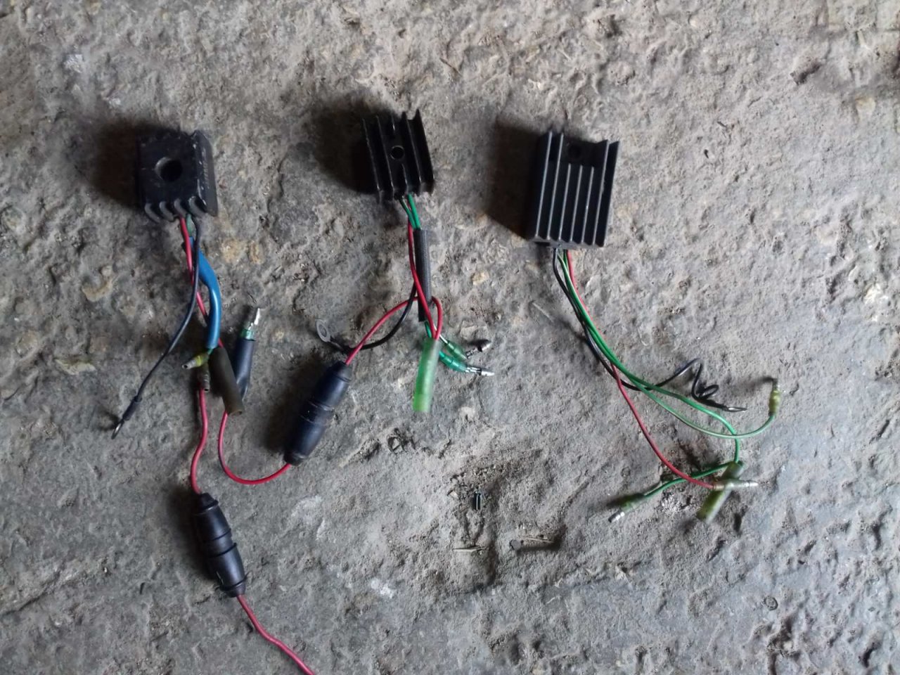

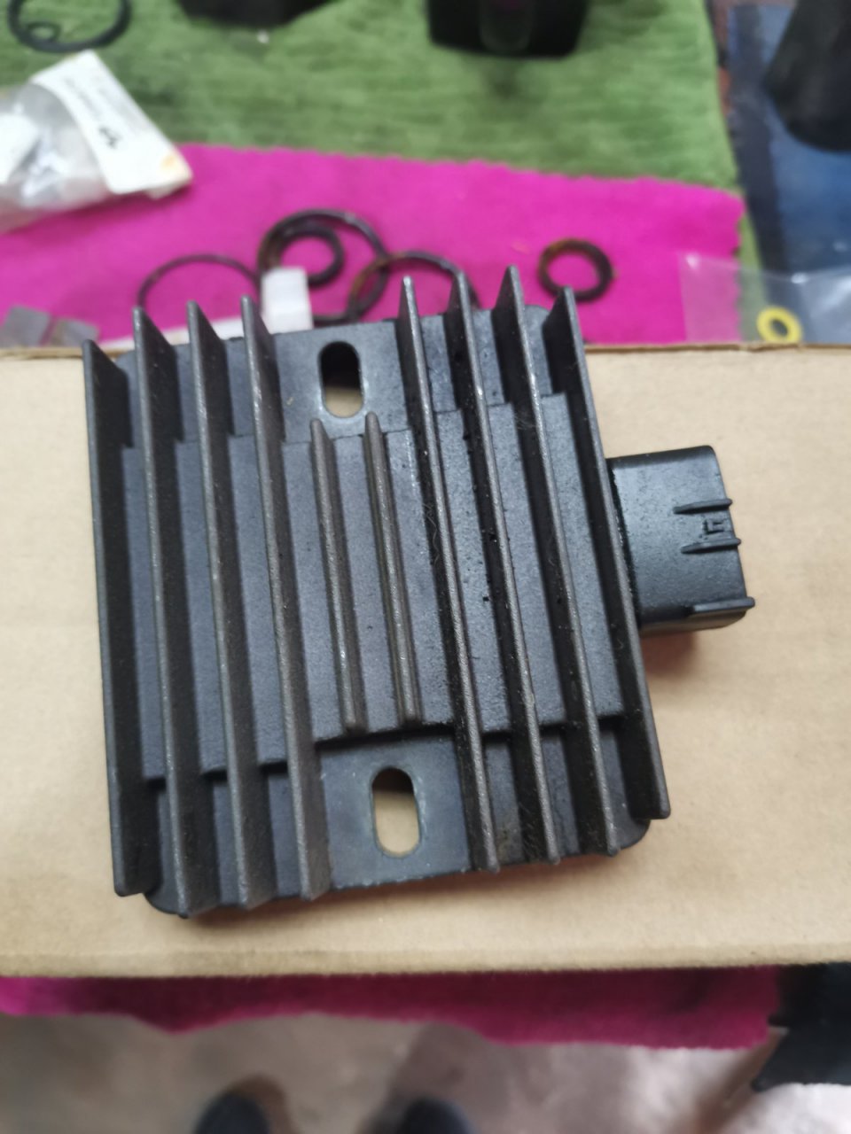

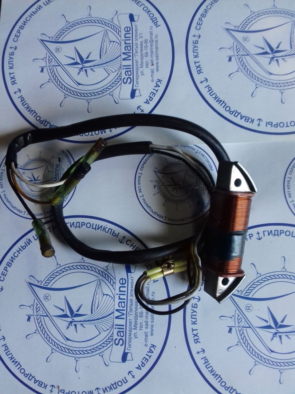

Всем привет, на продажу есть комплект электрозапуска ямаха 30 2т.. практически всё новое, фото могу сделать.
ещё есть зарядка на 100 4т, катушка зарядки, зажигание на 55 2т маховик 55 2т, датчик перегрева, датчик давления воды ямаховский новый, ремень грм 50 4т, сальники клапанов 50 4т, спрашивайте лучше.

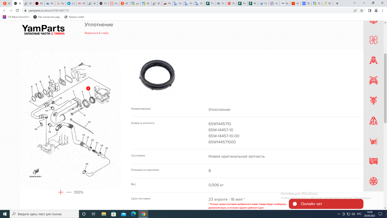

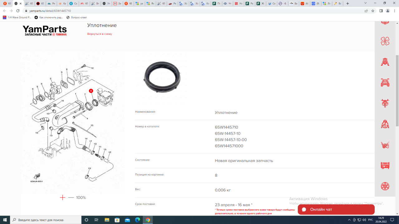

Всем добрый день. Может у кого завалялась такая деталька для Ямахи F25 2007 года - " Уплотнение Yamaha 65W-14457-00-00 (или 65W-14457-10-00) " . Новая или б/у не принципиально. Моя была утеряна во время ремонта. Был бы очень признателен.

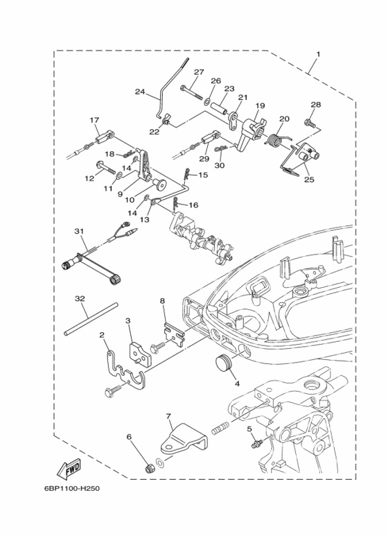

Здравствуйте! Я, например, всё покупал отдельно на свою 25-ку. Просто выбрал Ямаху с дистанцией и подбирал по ней. Газ и реверс по тем деньгам обошёлся со всеми финтифлюшками 8600р. А есть комплект, на тот момент стоил 17000р. Это всё без тросов, их покупал отдельно. Зато получилось, как с завода.

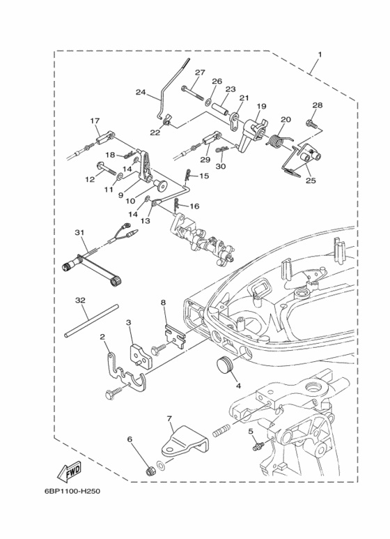

Кстати, вот номер ремкомплекта 6BL-48501-00-00, но там ни всё используется при переделки.

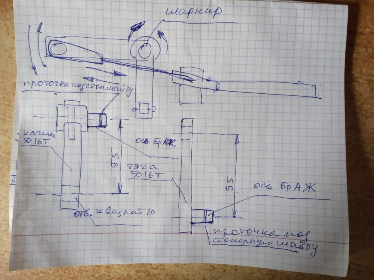

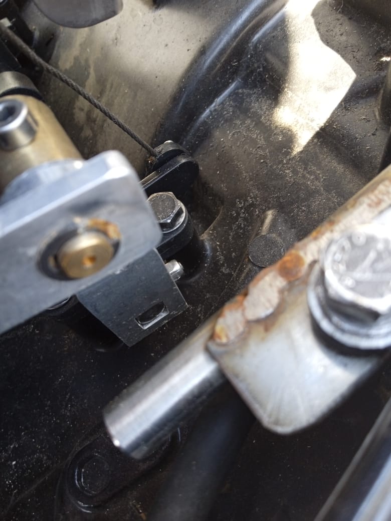

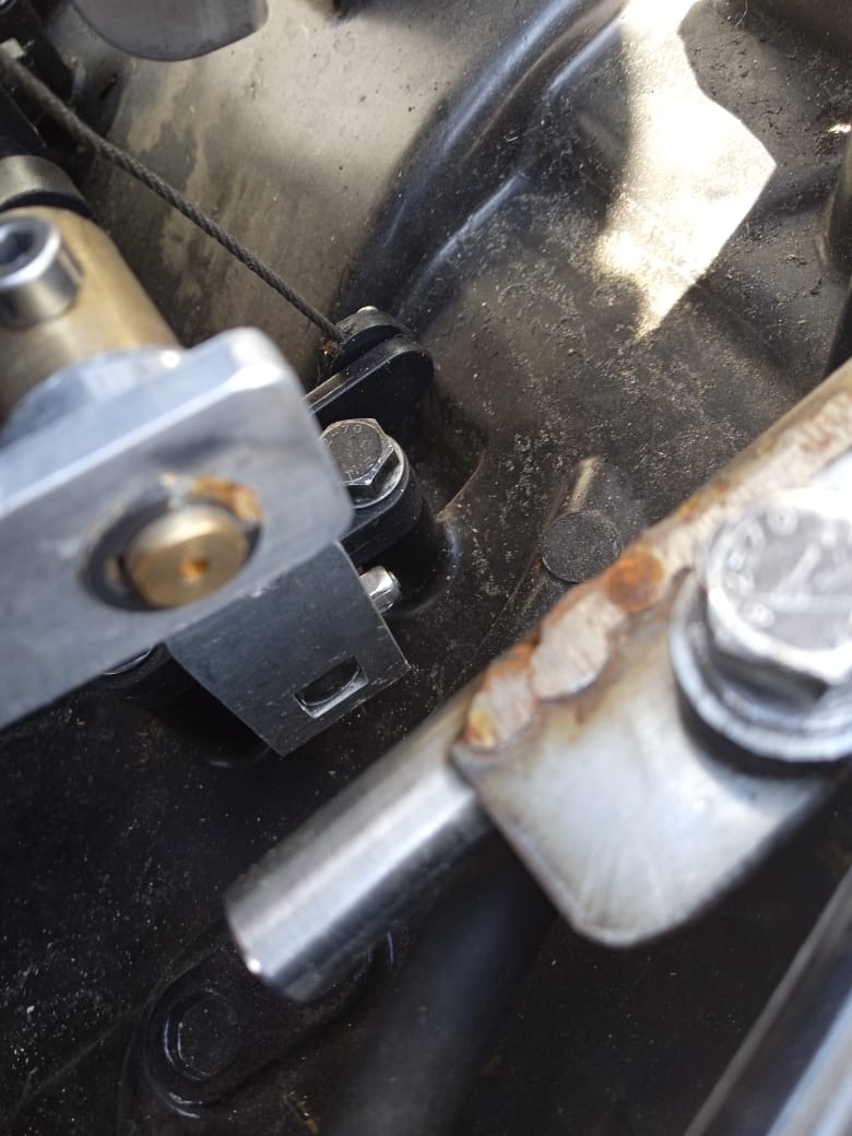

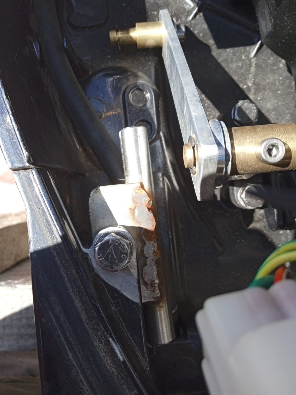

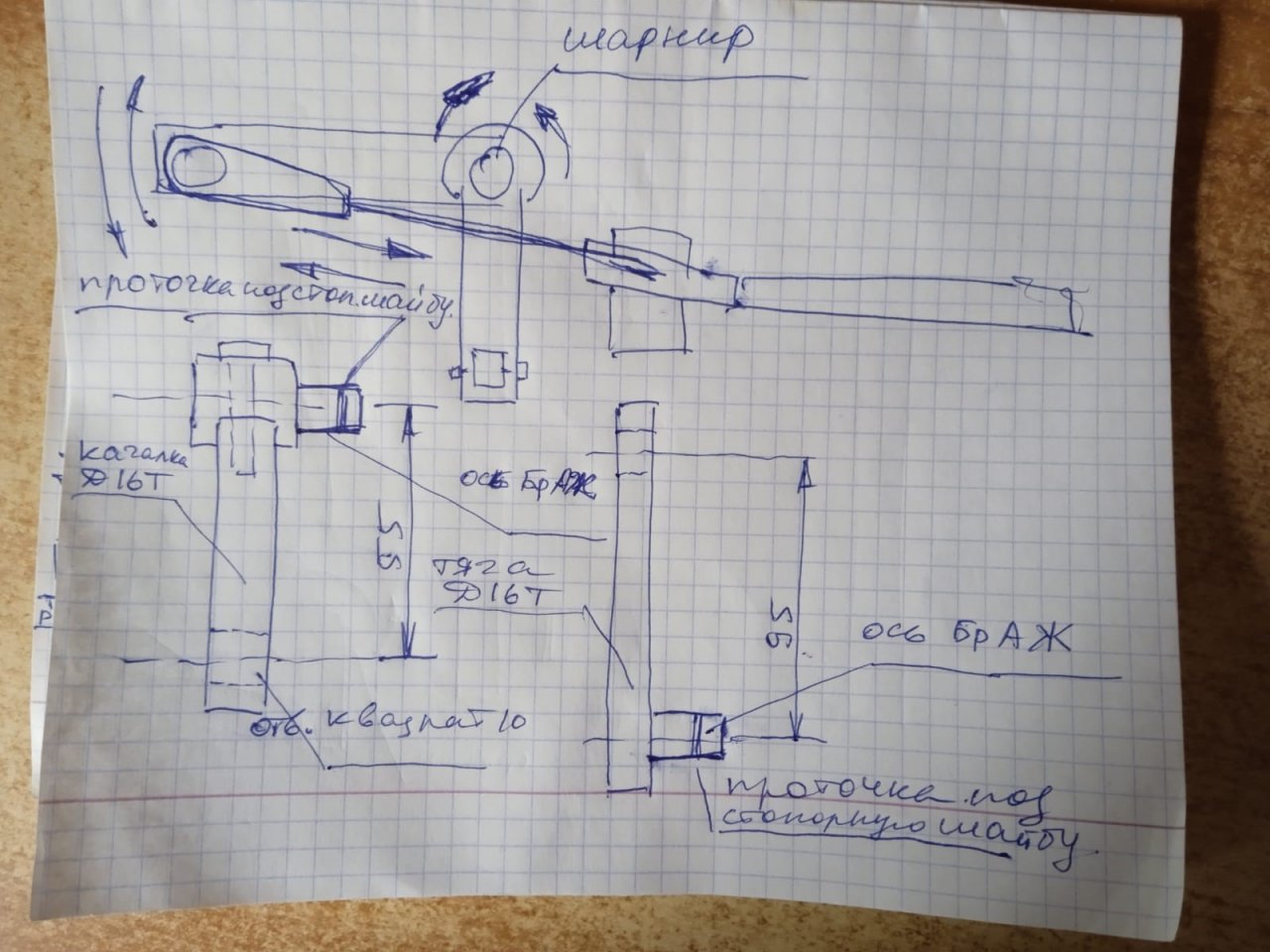

Покажи как реверс на дистанцию переделал?

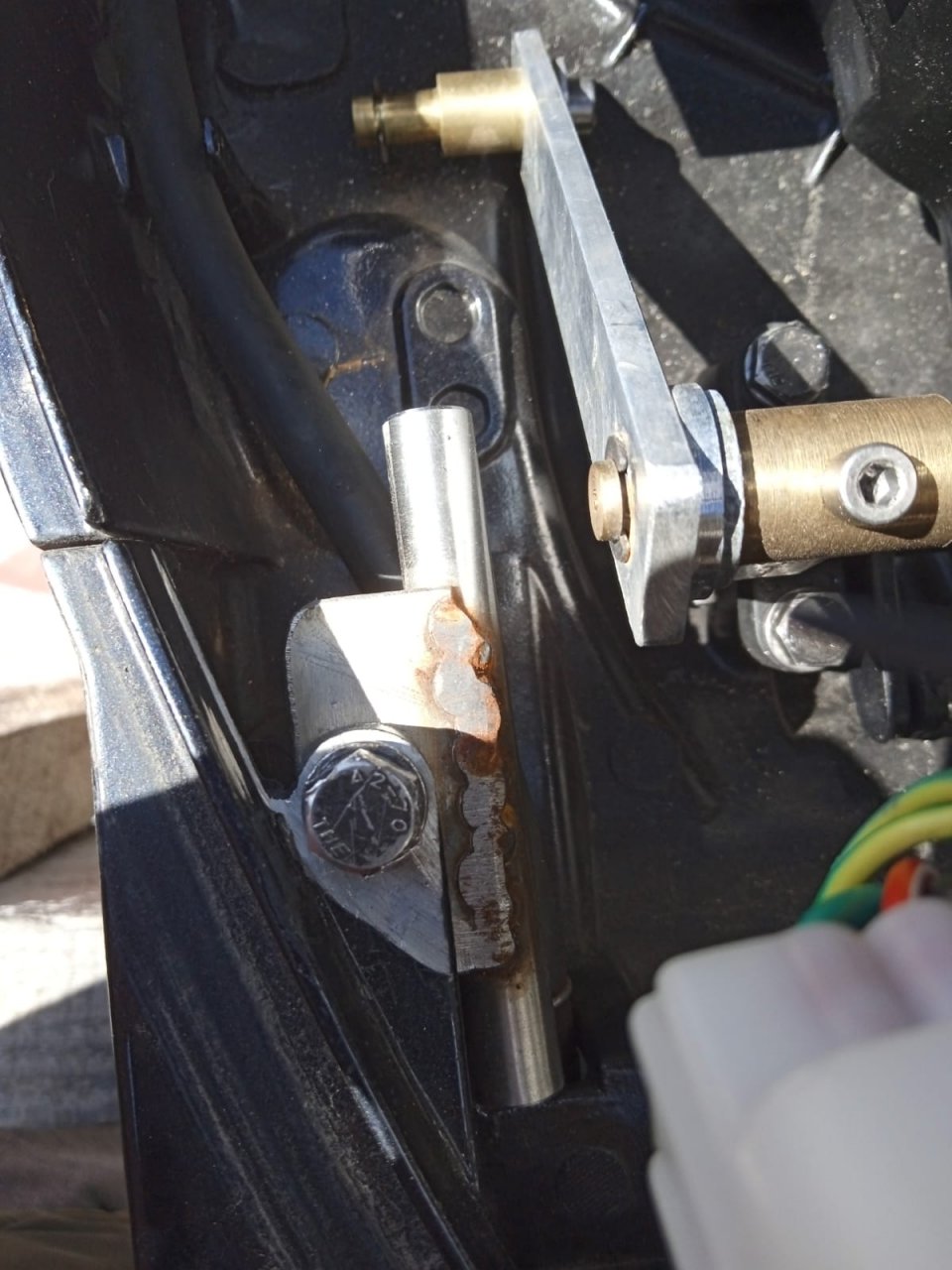

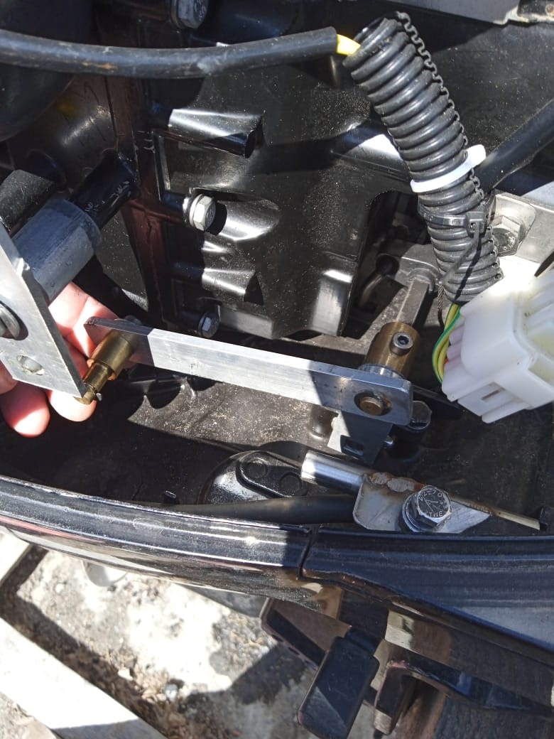

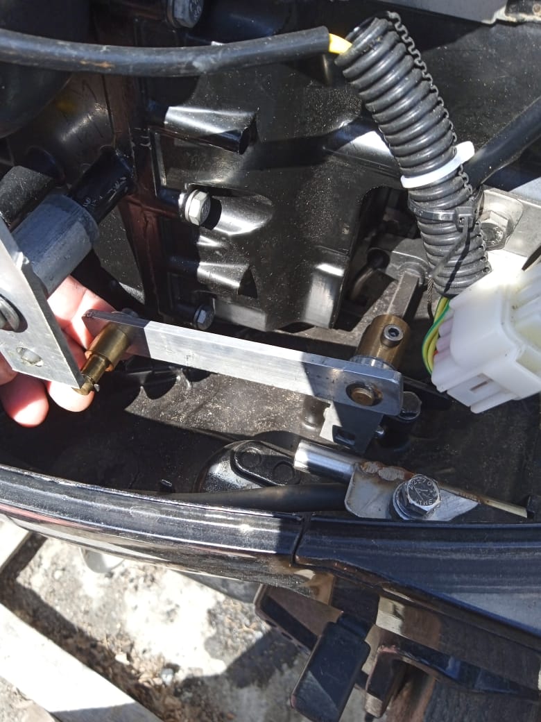

Это мотор - копия ямаха20-25 4Т.
Я так сделал.
Квадратное отверстие проткнул в пластине из дюраля на ЧПУ самой тонкой фрезой . Получился квадрат с закруглёнными углами. Потом углы допилил вручную плоским надфилем.
Ось под пластиковый наконечник троса на токарном из бронзы , стопор-разрезная шайба.
Всё сделал за один день. Прошлый сезон проехал 70 м.ч. Всё работает отлично.
Ценник получился сущие копейки , но у меня есть станки и это большой плюс.

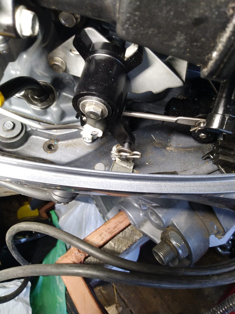

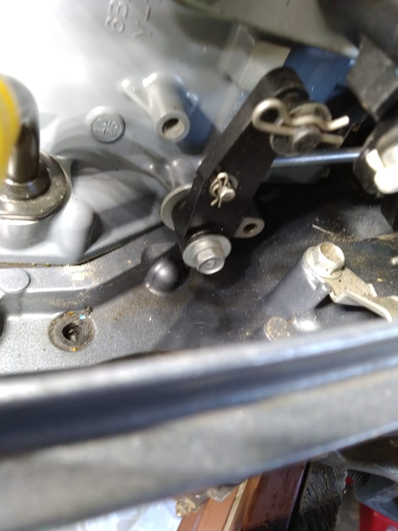

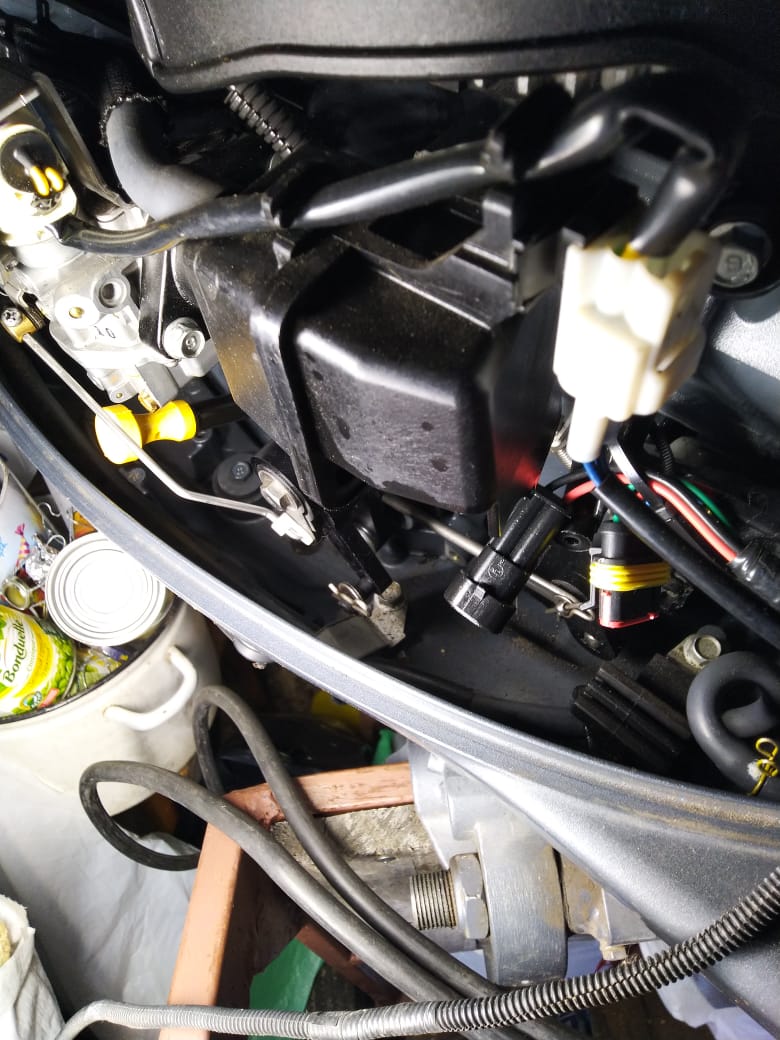

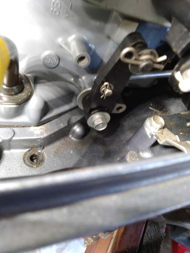

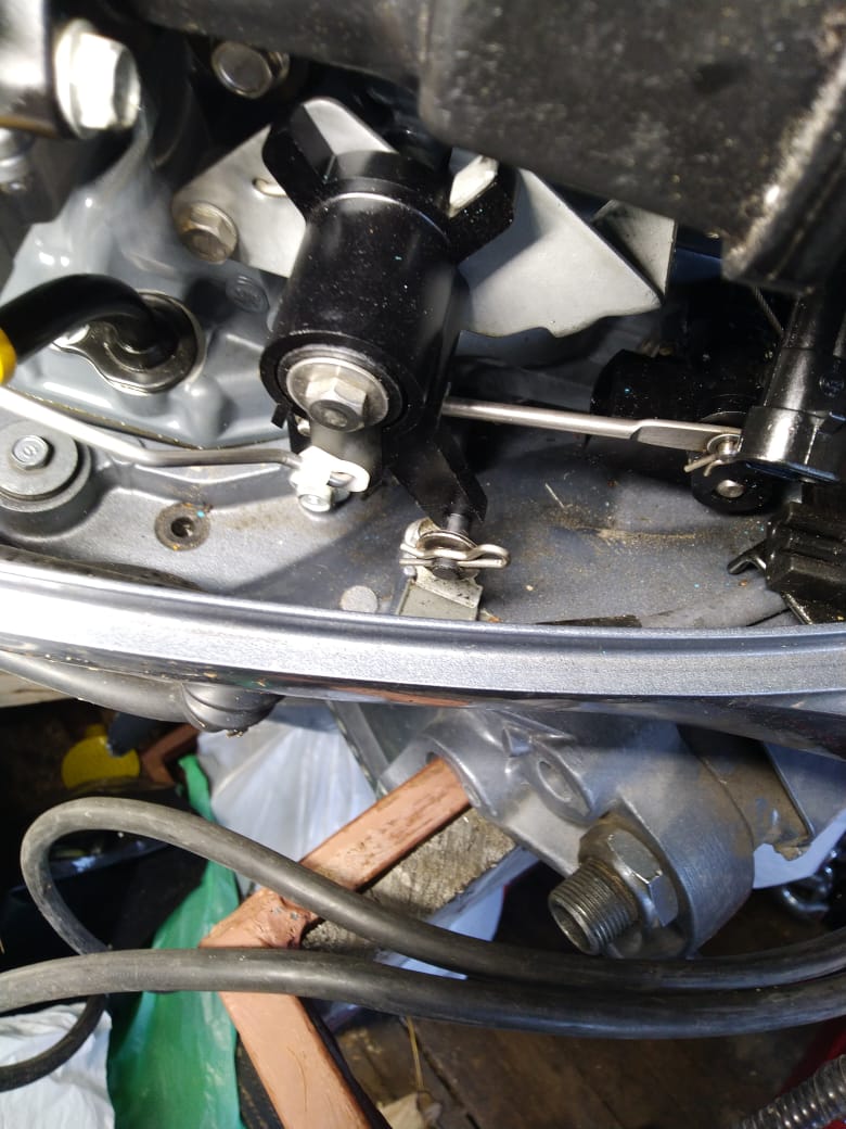

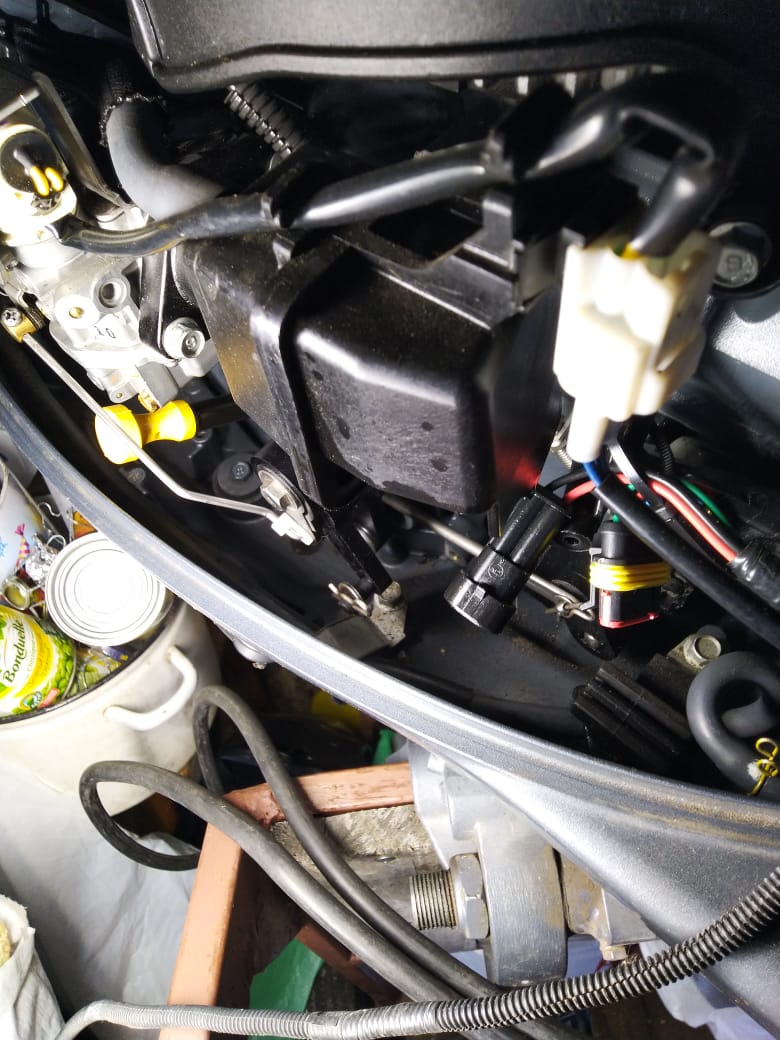

Вот фотки, на эти шплинты просто тросы застёгиваются.
  • 67,4 КБ Просмотры: 228
  • 101,8 КБ Просмотры: 240
  • 115,3 КБ Просмотры: 230
Я так сделал.
Возможно заказать?
Оплачу.
