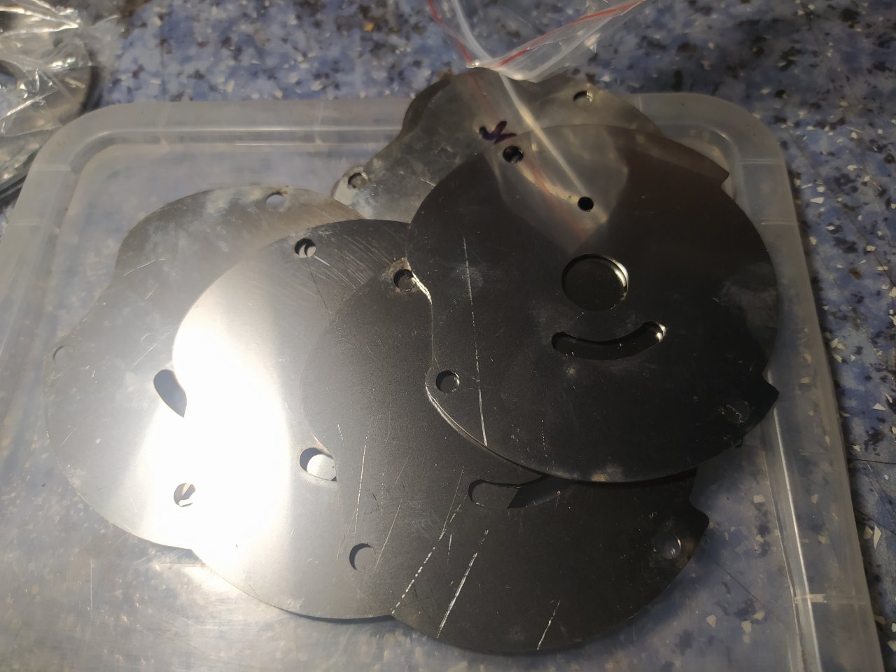

Павел здравия , риска 0.6 мм при толщине пластины 1.7мм и я задаюсь вопросом, можно ли? не будет ли она слишком тонкая? Жалко, что перевернуть нельзя.
Нехер ничего полировать, новая крыльчатка китайская решит все проблемы, ставь и вода :dedok:dedok побежит. Голову включайте иногда, ребята. Вы же не металлический импеллер ставите, резина все обожмет.

Как знатоку вопрос, а на сколько крыльчатки хватит? Может я зря пыхтел над этой пластиной? Пол часа на гриндере - 120 грид, 180 грид, 360 грид, а потом в ручную на плите - 800 грид , 1000 и 1500 - минут 40 .

Пару лет назад все китай моторы имели проблему-на выс. оборотах вода не шла. В Ютубе много спецов было :))) Китай раздавал помпы в серв. центрах. Проблема была в толщине зеркала, на больш.оборотах зеркало прогибалось-воды нет. Теорий настроили....тьму :lol::lol:
Зеркало такое? Их их есть не много из 2мм зеркал.нерж.

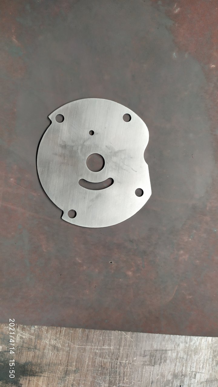

Алексей Николаевич, по моему это не такая, и отверстий 3 для крепления и форма другая, у меня 4 отверстия . А она действительно стала тоньше на 0.5 мм, нужно было оставить как есть и попробовать с новой крыльчаткой. Теперь сижу и репу чешу :?

НЕт,это точно оно, вспомнил что забыл при резке одно отверстие выделить :hahaha: Был в ремонте мотор, что бы не ждать зеркало вырезал лазером. Нужно? Отправлю,отверстия сами просверлите.

Да да да, отправляйте. Адрес мой остался? Напишу в личку.
