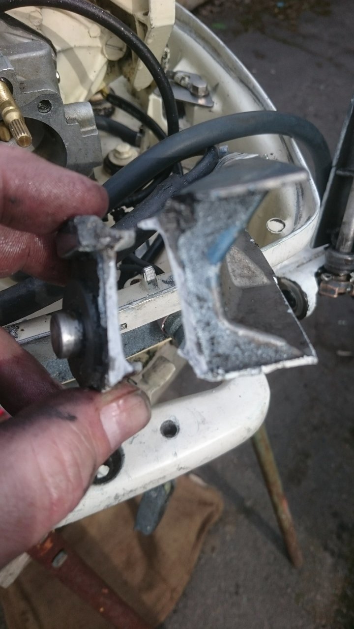

У меня вообще сломался Посмотреть вложение 202568 я когда купил этот мотор трещина уже была - видно как при покраске перед продажей краска затекла в трещину и всё держалось на уголке а вчера хотел убрать люфты ну и в общем результат на лицо.
А если попробовать импортозамещение? Тут же где-то на ветке эвиноводов однажды сравнивали американские румпеля 60-х эвиноджонов и то-ли большой Москвы, то-ли Привета? Не думаю, что и в 70-х они силно изменились, пока шли с шестерёнками. Унификация, однако... :snimau shlyapu:

Да у нас в регионе ни Москву ни Привет не найти , одни Вихри с Нептунами и Ветерки. А по объявлениям проще родной найти или более поздний с тросом - несколько дороже. У меня месяц времени до воды, что ни будь найду.

У нас тросовой идет по цене авианосца, если по ёбаям смотреть. Я посмотрел и передумал подрегулировку зажигания чинить... За простой упорный штифт, бывает, 95 фунтов трэбуют, буржуины! :crazy:
Может, Вам повезёт, а если нет - взять тот же вихревский, и примерить...

Проще сломанный аргоном заварить. На ебее цены дикие, да. У нас на Авито иногда можно шедевр за копейки найти.

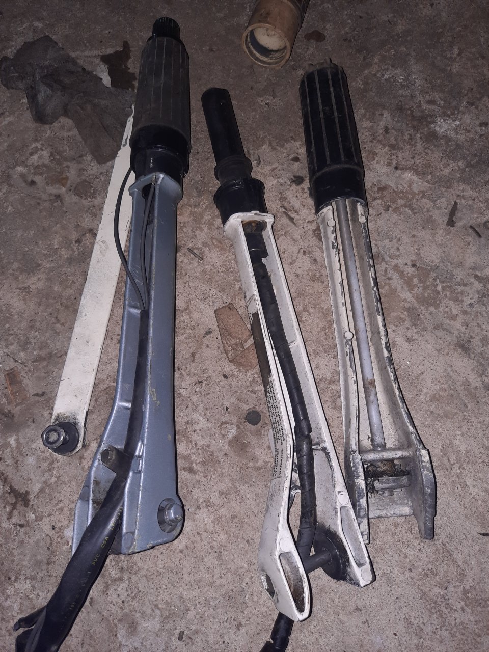

Румпеля тросовые в наличии, шестеркнчатые завтра покопаю, но есть на все 100

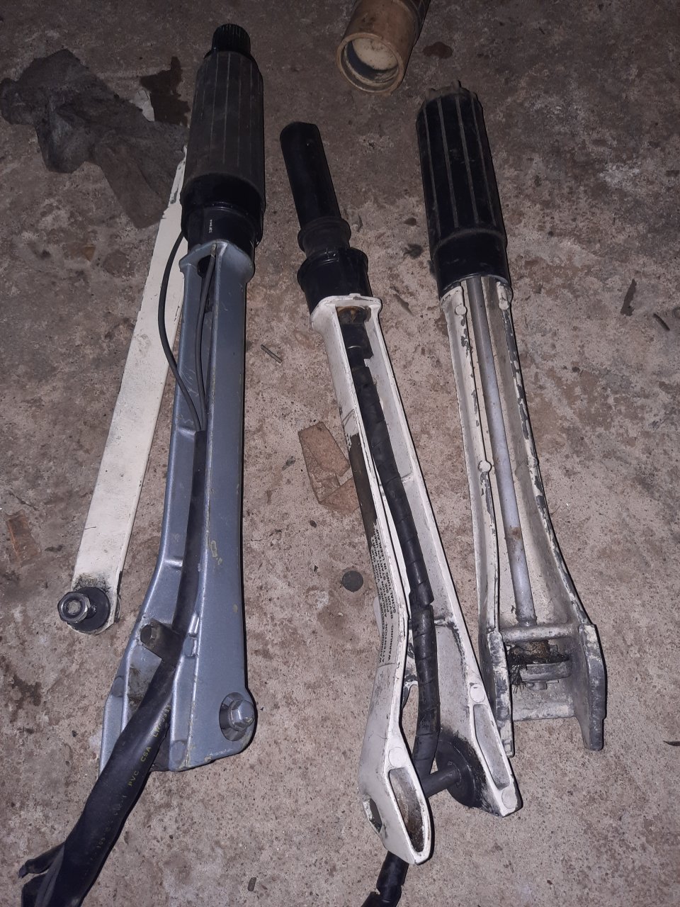

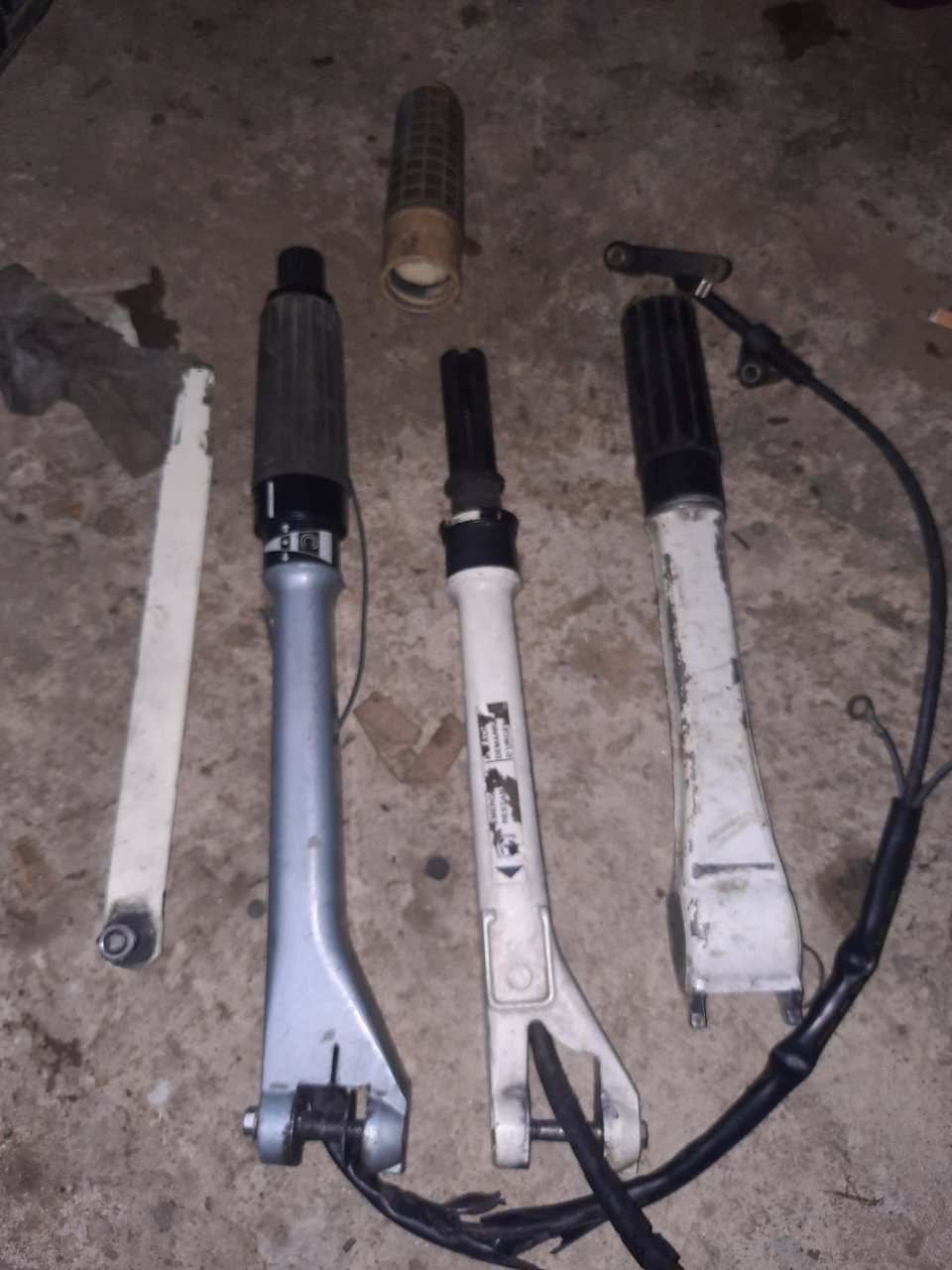

Фотки с тлф не грузятся
Есть на ноге с с поддоном, редуктором, на которую только бошку с навесным и колпаком поставить и в путь
То есть не продаётся?

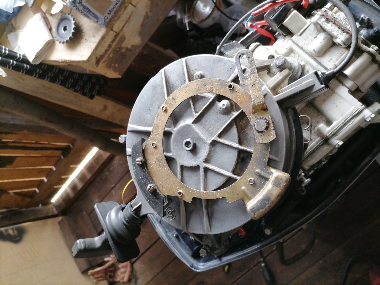

Так шлифани и отполируй. Трудно правда, но можно
Павел здравия , риска 0.6 мм при толщине пластины 1.7мм и я задаюсь вопросом, можно ли? не будет ли она слишком тонкая? Жалко, что перевернуть нельзя.
Даже если риска останется, все будет работать
