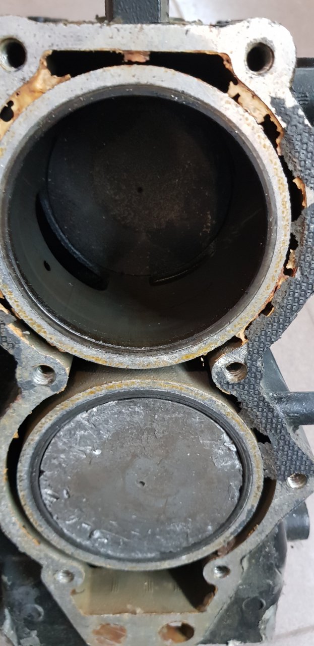

Здравствуйте, коллеги. Борюсь за жизнь старика Джонсона ( Johnson/Evinrude j3REIA 1991 года 3HP,2 такта, 2 цилиндра). Нужны поршневые кольца стандартные ОЕМ 0395596 4 шт, замерял диаметр поршней-39, 65 мм. Перестал заводиться, замерил -компрессия 4, после разборки обнаружил в цилиндрах нагар, он, наверное, и подрал поршневую. Цилиндры хонинговал, поршня в норме, а кольца стёрты. На БоатсНет есть только ремонтные, цена высокая. Подскажите варианты. Уже собираюсь точить похожие кольца Хонда Дио 50 (d=39,75) или Ямаха Йог (d=40,00). Какой д.б. тепловой зазор? Компрессия?

Так под Хонда Дио 50 канавка в поршне д.б. шириной 1,2 мм, а у Джоника только 1 мм, так что кольца надо делать тоньше, а растачивать поршня, думаю, бОльшая морока. Ну и вот позвонил продавцу колец- Хонда Дио неееет. Поеду Ямаховские смотреть, но они тоже 1,2 мм.

Это тебе повезло, что 1мм. У других годов ~1.5 и 2.2 Я б сточил до нужного значения замка в кольцах. Если получатся не идеально идентичные- не страшно.

На Али смотрел, там идёт сортировка по моделям техники, а реальные размеры колец не указаны. Джонсон не упоминается, он ещё, кстати, в дюймах по размерам и крепежу. Ну, а то что кольца сточить всё таки проще чем "утолщить", тогда действительно- повезло:D. Так какой д.б. тепловой зазор и компрессия?

0,1-0,35 ИМХО. Скорее всего от Хонды встанут без переделок (по замку)
Компрессия должна быть достаточная для устойчивой работы:))
Если 8 получится-счастье, если 7- и то хорошо.

Ровная работа двигателя, не только от компрессии зависит)) есть ещё тепловой зазор на юбке поршня.

И я так понимаю, что про зазор в замке спрашивали.
Это да))
Но я тоже заранее предупредил, что надо на это тоже обратить внимание))).

Я не знаю какие кольца стоят на малышах, но на больше объемных моторах - трапециобразные))

Зазор в замке буду 0.25 делать, кольца от Хонды надо стачивать:mad: с 1.2мм до 1,0мм что бы в канавку поршня влезло. Про зазор юбка-поршень, так на поршне ещё заводской хон остался. По компрессии так и думал. Всем спасибо за участие, результаты опишу по готовности.

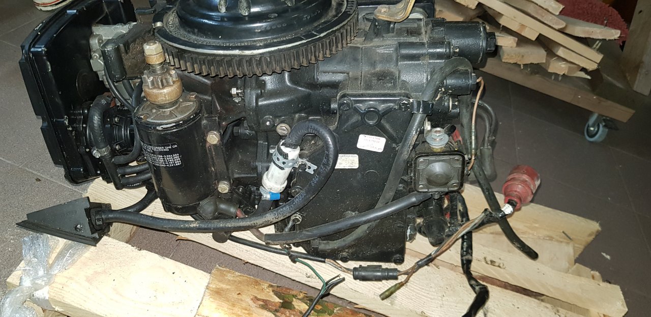

Всем привет,Есть на раздербан голова джонсон 40-50 лс после 2000 года брал в ремонт, нужна замена поршня и колец запчасти есть, стартер продан остальное все на месте , кому интересно пишите в личку,если все сразу то цена 20т

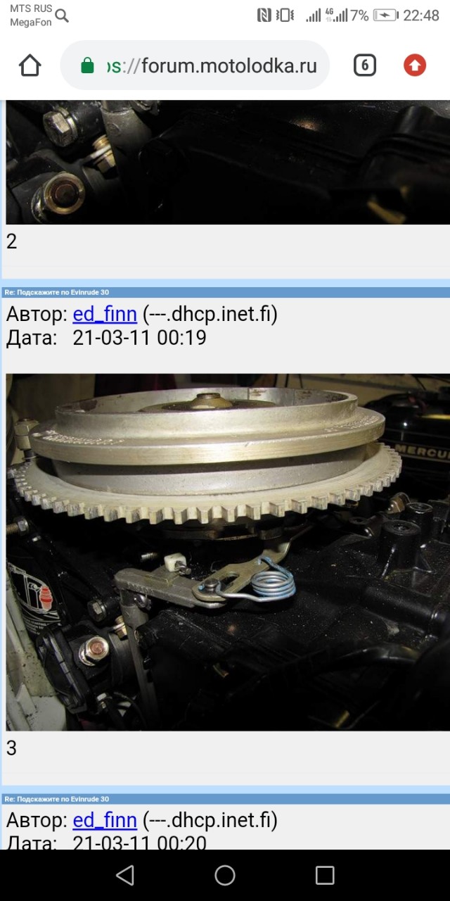

Добрый день!
Есть ли у кого в продаже карбюратор для переделки 30-ки в 35-ку мотор на сколько мне удалось опознать 92-94 г.в., пружинка (фото), плавник на редуктор(фото)

Продам для джонсон 40-50

Есть на продажу ,все на джон 40-50 лс кольца 4 шт 2500, головка 3500 ,винт 4000 ,тяга 1500 , вал в сборе 8т, голова прихватило поршень но проворачивается все что на фото 8т ,еще есть корпус редуктора 4 т ,пишите в личку

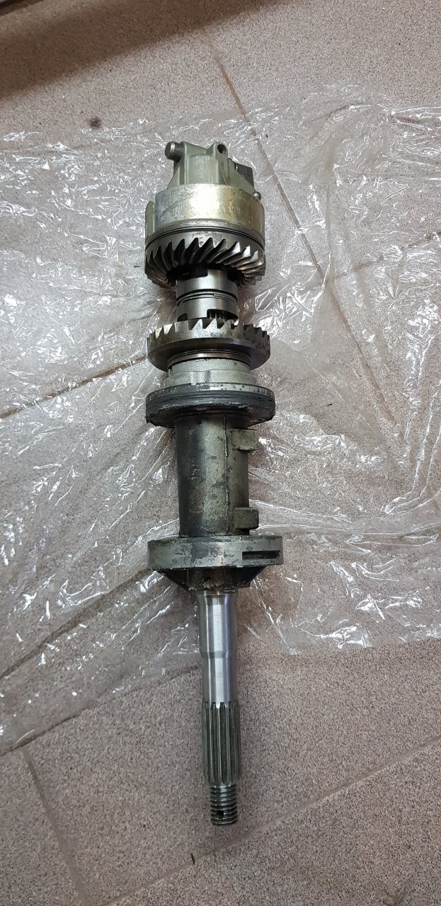

627
МОСКВА
Вал в сборе
