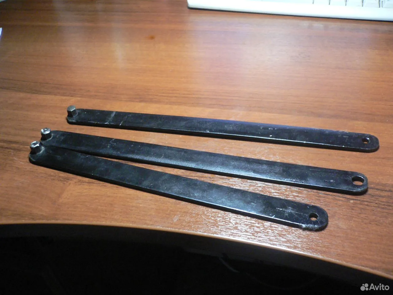

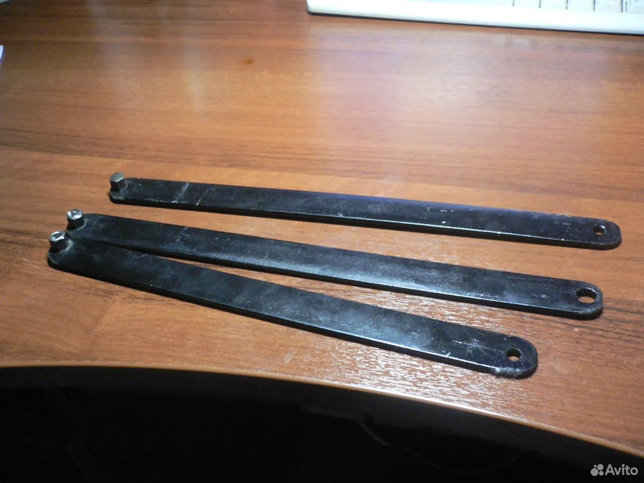

Из куска шестигранника и приваренной пластины получилось плохо
Сделал таких несколько штук. Держатся вроде.
246207
В пластине сверлил отверстие чуть меньше чем шестигранник, нарезал напильником в отверстии борозды под шестигранник. Потом варил со стороны противоположной шестиграннику. Лишнее снял на наждаке.
Х/з, но у меня как раз при такой конструкции отпустился металл шестигранника. Есть мысль головку шестигранную под вороток 3/8 дюйма обрезать и именно ее приваривать к пластине. Там сам шестигранник из хромванадиевой стали впрессован в держатель.
