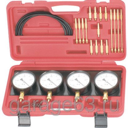

Собственно озадачился данной темой,порыл по нету,почитал,решил поделиться нарытым.Есть комплекты для сего действа но людям которые не занимаются постоянно ремонтом данный инструмент накладен,стоимость идет от 5 руб,вот типа такого. Прошу не пинать если есть такая инфа.

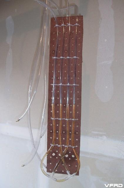

Можно собрать эту конструкцию,купить отдельно вакуумметры,цена на них от 300 руб но опять же -деньги,найти,заказать и прочее
volchara28
23.05.2013
1 670
257
Рязань
Ну и самый простой способ-обычные прозрачные трубки,от тех же капельниц использованных,вполне бюджетно и в пинципе сможет сделать каждый.Нужно будет столько трубок сколько у вас цилиндров и все эти трубки должны быть соединены между собой снизу,в трубки заливаем масло которое используем для добавления в бензин или другую подобную жидкость,концы трубок подключаем к карбюраторам,конечно не на всех моторах есть куда подключить но думаю выход из положения каждый найдет сам,на моторах с подсосом в виде шланга как раз такая система подойдет.На днях буду мастырить такую конструкцию

2. Подключаются к тем же падрубкам друбочки соединенные между собой, на "дно" которых заливается тугая жидкость, например масло. Выравнивая столбики масла между собой, добиваемся синхронизации. Минус этого метода в том, что мы не знаем какое именно разряжение у нас во впускных патрубках. Но если фильтр воздушный чист и винты количества ХХ вывернуты согласно мануалу и цвет свечей кирпичного цвета, то можно делать предположения, что синхронизация этим методом будет идеальной.

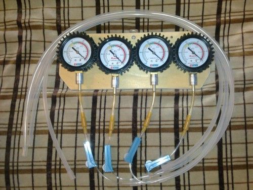

Короче сподобился я собрать стрелочный синхронизатор-оно того стоит доложу я вам,цена вопроса 1000 руб,заказывал вакуумметры на Али,позже скину ссылку на продавца,понравилось то что приборы откалиброваны четко с завода и проблем с отладкой не возникло.Выложу видео работы,все понятно и так,описывать думаю не надо.<iframe width="560" height="315" src="

28 259
2 880
Отличная вещь!
11 756
5 270
Да он даже не работает....Андрюх ты бы его завел хотя бы???:cool:

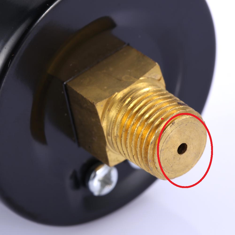

Вот в этом месте где обвел стоит просто заглушка,когда начал сверлить она вылетела,на других так же ее начинал сверлить и она вылетала,потом нарезал резьбу метчиком на 10 шаг 1 по моему,вкручивал штуцер,покупал от тормозных цилиндров то ли Газели,то ли уаза,цена их че то 5 рублей вроде или 15,короче копейки,шланги от авто для омывателя,надо еще поставить краники,на видео видно что одной рукой пережимаю шланги чтобы стрелки не мотались как бешеные.

Андрей,а что если в трубки масло налить? Пульсации не будет...

Вот в этом месте где обвел стоит просто заглушка,когда начал сверлить она вылетела,на других так же ее начинал сверлить и она вылетала,потом нарезал резьбу метчиком на 10 шаг 1 по моему,вкручивал штуцер,покупал от тормозных цилиндров то ли Газели,то ли уаза,цена их че то 5 рублей вроде или 15,короче копейки,шланги от авто для омывателя,надо еще поставить краники,на видео видно что одной рукой пережимаю шланги чтобы стрелки не мотались как бешеные.Посмотреть вложение 123404Посмотреть вложение 123404
Вот вчера прочитал, и не сразу вспомнил про маленькое отверстие. По идее там должен стоять маленький нипелёк(от резкого скачка давления), проходное отверстие в нём очень маленькое. Моя жена раньше на них работала, на манометрах и вакууметрах(ремонтировала), вот она мне и подсказала.

Вы думаете за цену в 200 руб будет кто то там какие то нипельки ставить,тем более китайцы.Хорошо хоть откалиброваны нормально а пульсация это нормально,на всех синхронизаторах заводских стоят краники.Заказал краники с китая,по 80 рублей краник,по моему так,можно было бы и самому сварганить но ну ее нафик ковыряться,тем более копейки стоят.

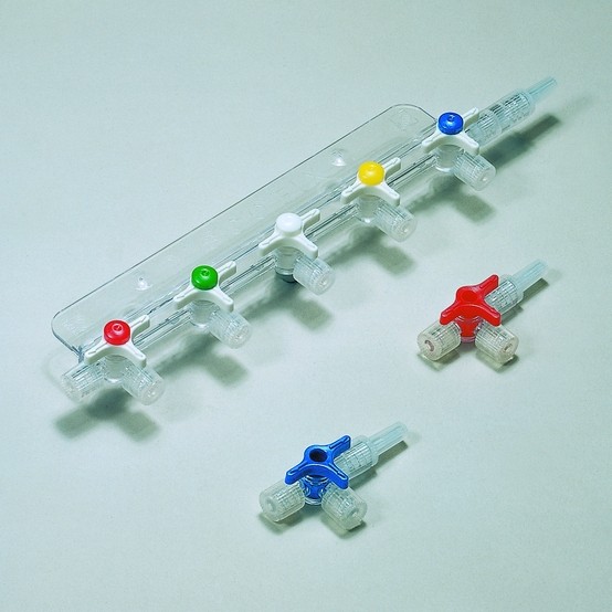

4 200
Андрей, шланги возьми от капельниц и зажимы от них-же. Могу тебе краников прислать вот таких, от одного до пяти в линейке.
По раньше бы,красивые:D,отправил мне китаец сегодня краники,конечно массивные но зато с возможностью их прикрутить,от скутеров по моему взял.
4 200
Обращайся, если понадобятся. много не найду, но несколько списанных (новых, но расстерилизованных) всегда есть.
Андрей, да я же просто написал, как должно быть. А с китайцами конечно верно, кто там будет чего ставить.
