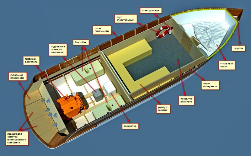

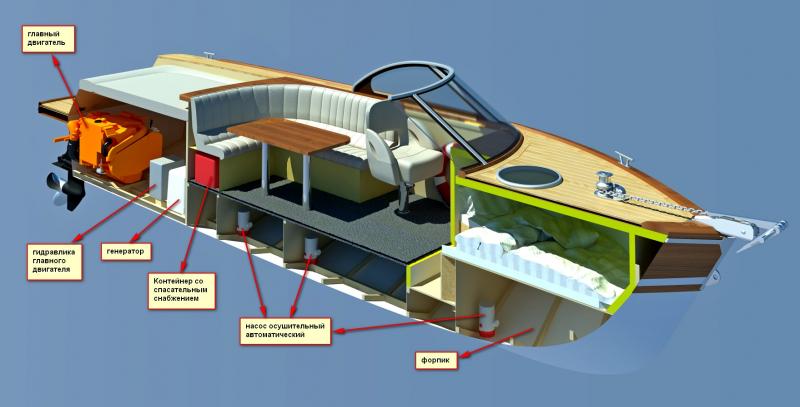

Соглашусь с ранними сообщениями - цена не реальная. Замечу - "сухопутный" мотор - это плохо... это отложенные трудо- и финансовые затраты. Мы как-то проектировали для одного Заказчика быстроходный катер в стиле "ретро". Поэтому могу сказать определённо - изготовить такой - высокий профессионализм. Катер был такой:

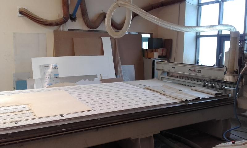

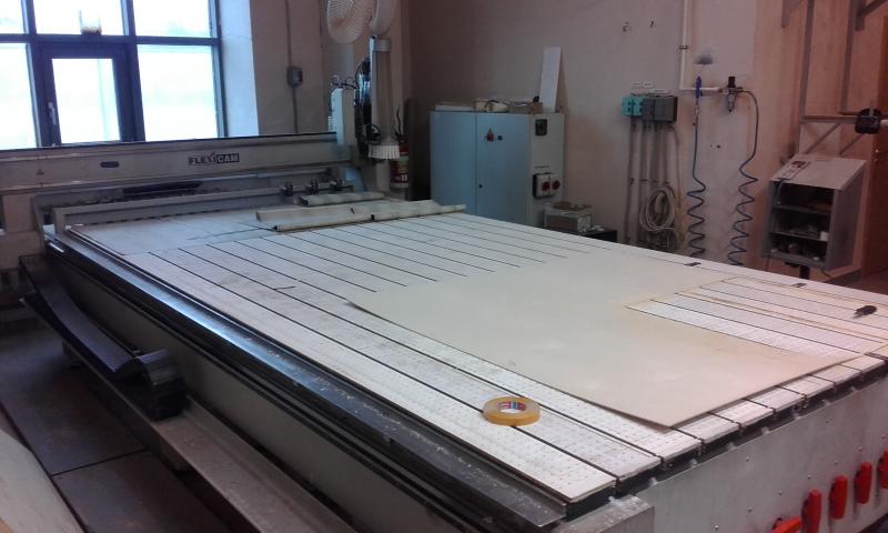

Красота. В Ютубе по антикам на многие часы могу зависнуть:)))) Есть большой станок, а раскроить нечего :? Размер стола 4000 х 2000 мм,
Ну так в чём проблема?.. Делай лодки... большие и маленькие... :)
