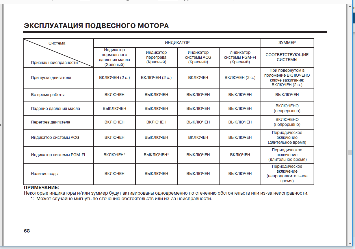

Ужас!!! люди не открывавшие мануала пытаются извергать свои пустые мысли! Существует порядка 15 комбинаций неисправности двигателя при различных комбинациях двух лампочек и зума, так вот я утверждаю что если не горит зеленая, красная лампа на машинке и непрерывно пищит зум это означает снижение масла ниже допустимого предела при данных оборотах двигателя.

Как видим некоторые сигналы зума пересекаются и для определения неисправности надо смотреть на сигнальные лампы.

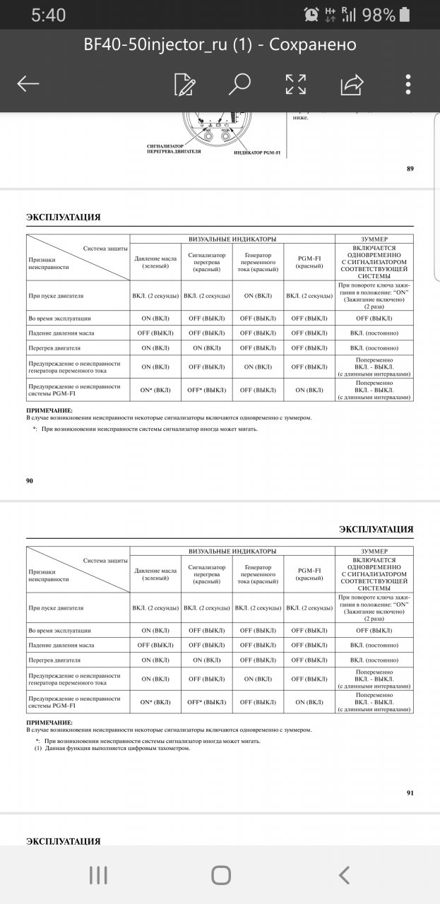

Для всех Хонд сигналы одинаковые, у меня две Хонды 225 и 9.9. Судя по вашим скринам и на 40/50 так же. Если не горят все лампы и пищит зумм нет давления масла. Компьютер измеряет давление масла и сравнивает его с показаниями тахометра, есле оно не ниже установленного значения для данного числа оборотов то все ОК, если ниже то будет ошибка и снижение оборотов на 2 минуты. Причем в мануале написано, что возможны случаи ложного срабатывания этой ошибки если резко скинуть обороты не до ХХ, а на 1-2 тыс.

У меня от инжекторной хонды румпельной,при проверке хонды ,вобще ниодна негорела

Вот тебе и мануал, не для всех
