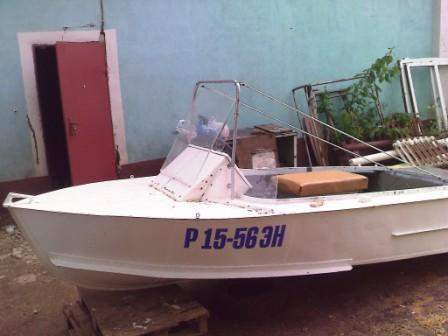

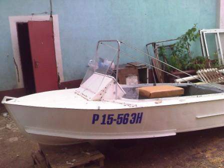

Фото пока одно, да и если честно пока там хвастаться нечем. Посмотри в теме стёкла от авто на лодках, это моя.

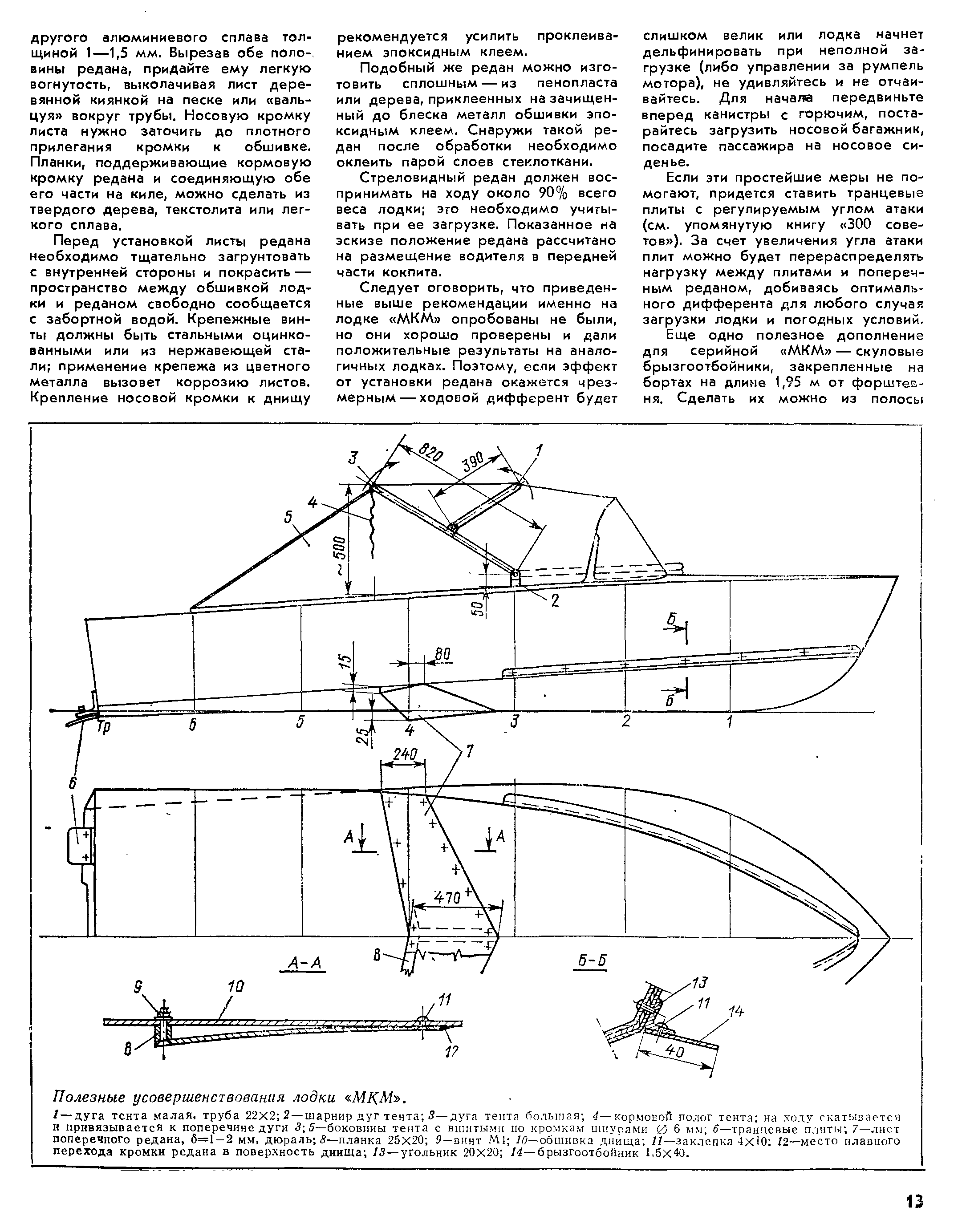

Вот это в компе валяется, валяется... Может поможет...

Вот и хотелось бы узнать, кто нибудь это в жизнь водрузил? И на сколько это эффёктивно?

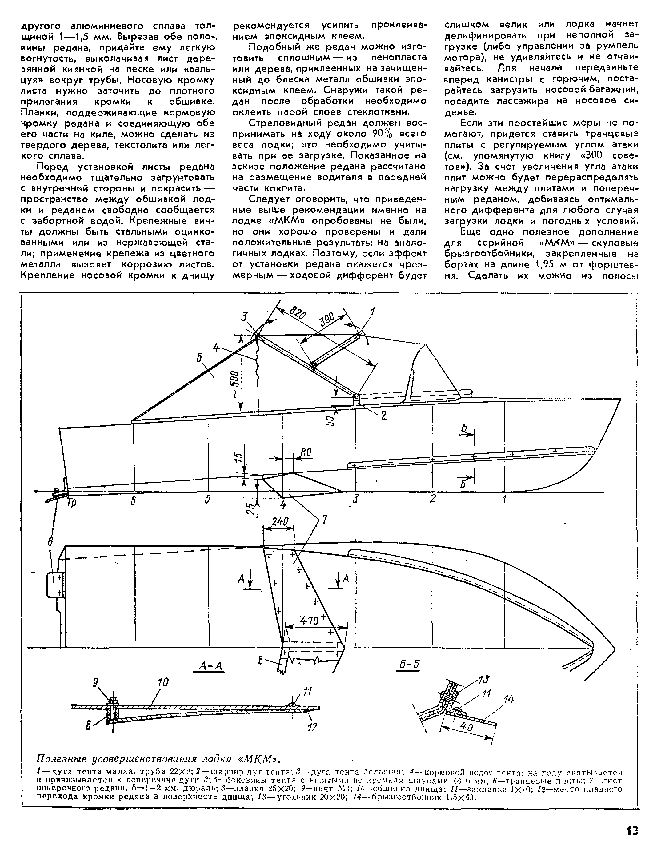

у моего друга знакомые на островной тур.базе прилаживали на "хозяйскую"МКМ+Вих-25 поперечный редан (по чертежам КиЯ) из пенопласта с оклейкой стеклотканью,по их рассказам разница "небо и земля",сам не гонял,но перевернутую МКМ с остатками редана видел.

Однако!!! Может стоит тазик подклепать??? Спецы вы где, посоветуйте!
911

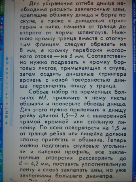

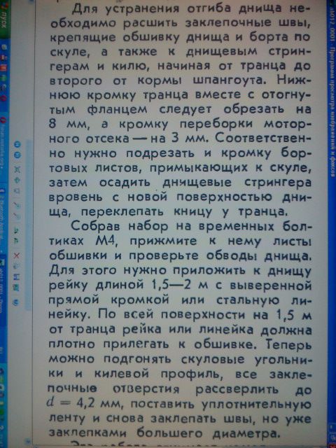

есть вариант при котором основной недостаток МКМ ("прилипание всего днища на полном газу")отсутствует в принципе - полностью убирается 8-ми мм. отгиб днища на последней шпации у транца,но там "подклепывать" придется ооочень прилично.статью про удаление всех болезней МКМ могу поискать (када время буит).

про поперечный редан было выше,вот про отгиб днища у транца:

Не кто сам поперечный редан делал?
911
Кость, а зачем тебе с 15й поперечный редан?... Его обычно ставят когда 20-25лыс., да и то многим достаточно доп скулы из 40го-50го уголка . С реданом ты уже вряд-ли 15й вытащишь на глисс 4х "хомачков"... он при загрузке просто тормозить будет. :)

Я делаю себе лодку для рыбалки, и больше двух человек в лодку не сажу, так как это уже не рыбалка, а мишалка друг другу. А редан хочу поставить чтобы хоть немного оторвать нос при глисе, все таки смачиваемая поверхность днища будет меньше соответственно скорость и расход думаю уменьшится? Скорость в принципе и так для этого комплекта нормальная в среднем 30 км/ч, но чувствуется как лодка тупит.
И подскажите из за чего перевернутая?
Еще вопрос: Чертежи КиЯ там показано расположение поперечного редана руль с переди, а если я делаю лодку под румпель, редан нужно смещать или нет, если да то в какую сторону?
заранее благодарен.
911
"Перевёрнута " - потому что была сделана "ради интереса", и стеклоткань с пенопластом быстро рассыпались, да и сохранять я так понял это никому просто не хотелось :pardon:, погоняли и всё... но её гоняли на Вихрях. Судя по всем рекомендациям для доработки МКМ при установке на неё смещённой назад консоли редан двигать не надо, да и зачем? он же приподнимает переднюю часть лодки для лучшей всхожести на волну и меньшей смачиваемости поверхности, а всё это останется неизменным при фактически кормовой загрузке :yes:.
