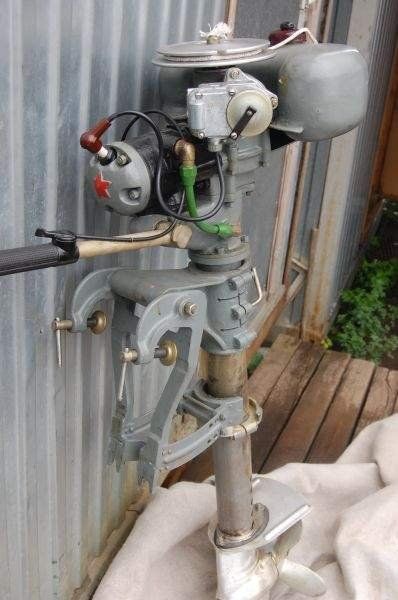

Сейчас пытаюсь восстановить. Мотор заклинивший. Видно, что не изношенный, но попала влага в цилиндр, не могу выдавить поршень. Сегодня переделаю съемник, болт на 12 сорвал, поеду куплю на 20х1.5, если не получится, то прессом попытаюсь. Думаю, если на эту ногу поставить китайца. Это получится шикарный буксир-толкач для водоизмещающей лодки. А если его переводить в глиссирующий режим, то уже требуется голова 25 сил и 6000 об/мин.

Его вообще нет. Но если чего-то надо, то найдется. Я иногда в 4 утра встаю и ухожу в гараж :) Ну и шкурный интерес тоже присутствует. Мне, лично, этот мотор не нужен. Но у нас есть Север, меня уже оздачивали на счет мощного мотора для водоизмещающей лодки, чтобы мог даже небольшие плоты таскать и пучки.

Вот один, практически, довел до ума. Второй пойдет на гибрид. Вернее ногу с этого возьму.

Получил сегодня кольца от Москвича 400. Подошли идеально, только замок надо выпилить. В общем восстановлю вторую голову. Если кому надо, может продам, но не дешево. Кольца только обошлись 2500.

Собрал до обеда вторую голову. Похоже мотор после консервации запустили и бросили. Смазка растаяла подгорела но не вымыло ее. Поэтому кольца залегли. В картере еще слой солидола не смытый совсем был, и в подшипниках засохший. От Москвича кольца идеально подошли, зазор в замках 0.2. Для испытаний магнето сниму с другого мотора, может сегодня попробую запустить. Да, прокладка под головкой была из обыкновенного поронита, думал колхоз, оказывается так с завода ставили. Поставил из алюминиевой фольги, предварительно шлифанул блок и головку. Все прокладки на стыках - бумага по 2 штуки общей толщиной 0.5 мм. Заменил все на паронит такой же толщины. Ну и смазку, разумеется, вместо солидола (в приводе магнето) синюю МС не запомнил номер. В общем из замен. Только, прокладки, смазка, кольца, и гайки на головке. Все остальное родное.

https://disk.yandex.ru/i/yLuPmFVsOu86Aw Вот так работает старая советская техника. Обратите внимание на балансировку мотора.
Кстати, забыл сказать. Сальнику у него с двумя пружинками из нержавейки. Мягкие, как будто только что поставили. Таких наверное хрен найдешь сейчас.
