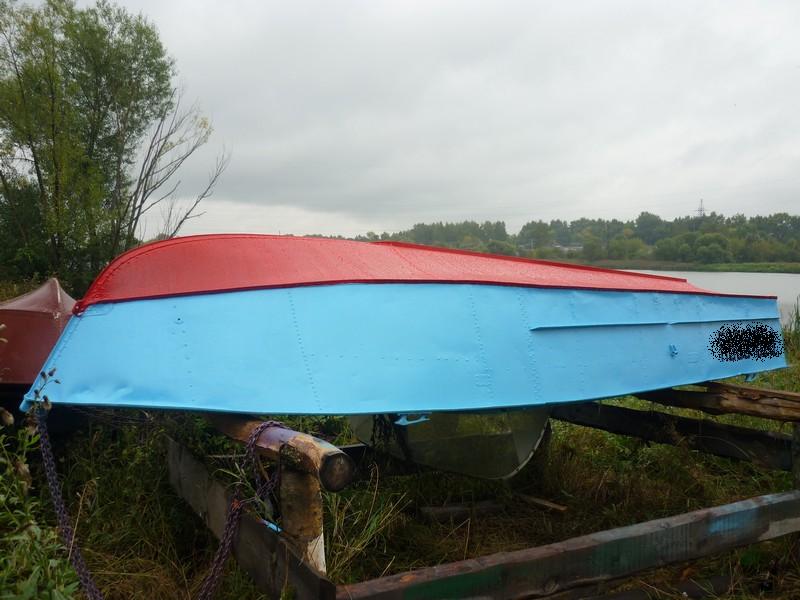

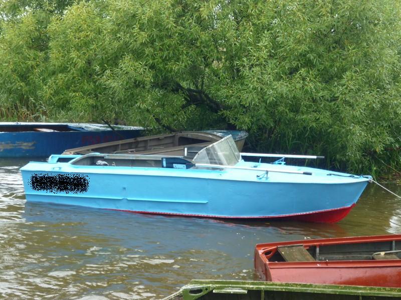

Сезон прошел успешно - удалось и мотор купить, и лодку подремонтировать, и документы восстановить.
Получил права, восстановил судовой билет и оформил лодку на себя, вписав в билет Мерк-15М. Мотор тянет 28-30 км с одним человеком без вещей, где-то 24-26 с 3 пассажирами. Маловато, но 35 кг - это максимум, что я готов таскать и кувыркать. Есть ли смысл покупать винт с другим шагом?

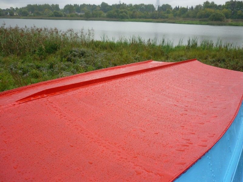

Киль рискнул и посадил на болты. Буду подкрашивать весной, а если совсем коррозия заест - продам лодку и куплю другую. Вообще, думаю о Южанке-2: больше четверых редко езжу, грузы не вожу, в походы с ночевкой тоже не мастак. А лодка с виду нравится.

Константин - вот так и надо! Чистенький,аккуратненький Прогресс !!!! Для рыбалки - самое оно! Молодец!!! :D .
