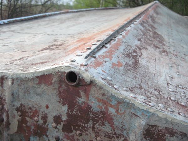

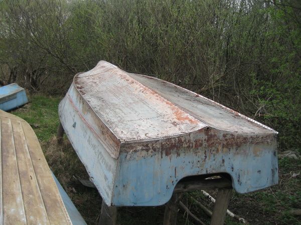

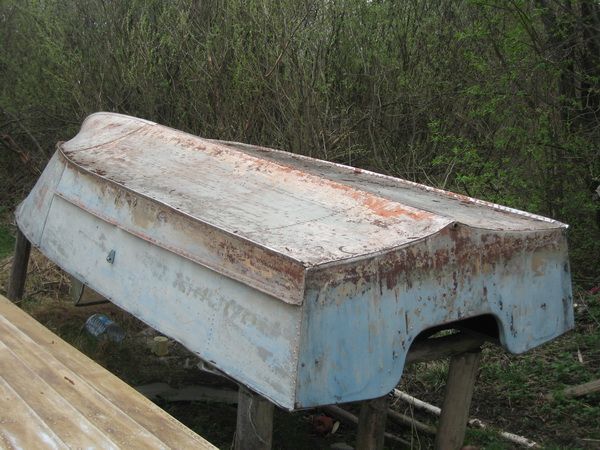

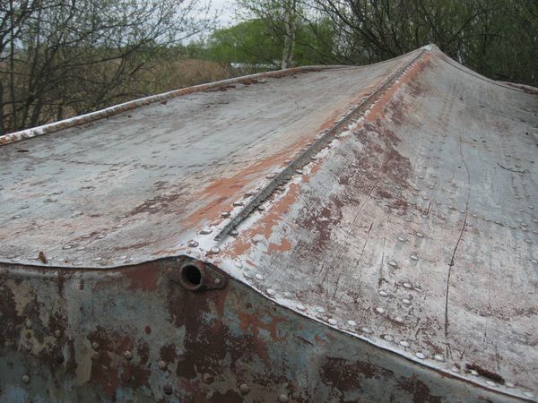

Всем привет!
На майских съездил-таки в деревню, где пофоткал лодку. Хотел бы поинтересоваться, что необходимо еще сделать по корпусу, кроме покраски. Ну и вообще, навскидку, какое у нее состояние по мнению знающих людей?
Буду рад советам!

а киль то отсутствует-сгнил родимый...клёпки,небось подтекают...менять!
в первую очередь восстанови киль.

Спрашивал народ из ближайшего города, сказали, что проще будет купить Прогресс и не заморачиваться с заменой киля и восстановлением документов (дешевле обойдется). Правда ли это? Прогресс-2 по объявлениям в ближайших городах (Углич, Калязин) - 20-30 тыр.

Костя,а ты для начала найди знакомого у которого по весне льдом утащило прога,или пьяная молодь укатила и "с концами",переоформь доки на себя - 500руб.,впищи двигло - 100руб,дюралевый профиль на киль2х2метра,уголок на рамку лобового2х2м. ну руб.500-600+клепки,кислотный грунт для дюрали+авто краска в 2 слоя+валики,кисточки,~3тыр. + разная мелочевка + твое желание + усердие и вот "Прогресс-2" уже не "старенький",а блестященький и красивенький,и всё это своими руками - круто!!! :D

Спешу поделиться новостями: сезон хожу под Меркури-15, документы восстановил, на права в ГИМС сдал. Мотор вполне устраивает. Решил в межсесонье ремонтом и покраской заняться. Поскольку времени своего на это нет, нашел в ближайшем городе "рукастых" мужичков, которые согласились мне в этом помочь. Итак, предлагают поменять киль (за 6-7 тыр, фото днища выкладывал ранее), НО! почему-то не клепать, а посадить на винты. Немного настораживает такая идея, хотя у них самих я видел П-4 с винтами (может и не по всему днищу). Грунтовка-покраска днища где-то в районе 5 тыр.
Как вы думаете, почему предлагают сажать на винты? Нормальные ли цены для такого объема ремонта?

Константин,привет!Поздравляю с правами,ну и конечно с документами!У "рукастых мужиков" наверное нет пневмоинструментов,или желания столько клёпок колотить.Менять киль "на винты" за 6-7тыр. :shock: !Честно - такой рацухи ниже ватерлинии ешё не видел.....Если тока на "нержавейку" ,самая затратная часть будут винтики с шайбами и гайками,там их :roll: мож сам по дещевле купишь?-гляди-сэкономищь :cool: !За покраску цена вроде по нашему времени адекватная,я бы согласился,если качественная ,фирменным кислотным грунтом и "необрастайкой".Молодец,что не заморочился со всем этим сразу и не потерял сезон!!(я бы ковырятся стал :D ).
