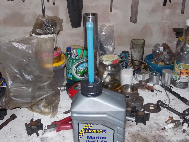

Для этого сделал простейшую трубку с резьбой как на пробке и под шланчик... На Равеноле на баклажке готовый писюн из баклажки высовывается ,, но это принципа не меняет, то-же что Луха сказал, только я ешшо поддавливаю баклажку, пока из верхней дырки не потечёт..её быстренько заворачиваешь, и из нижней уже ничего быстро не вытекает, выворачивай трубку, заворачивай пробку :yes:

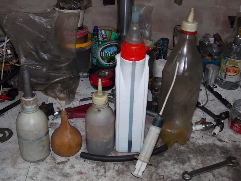

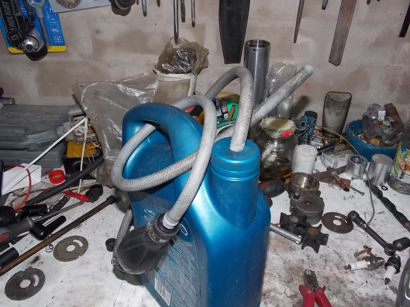

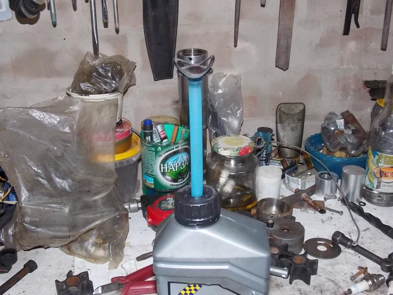

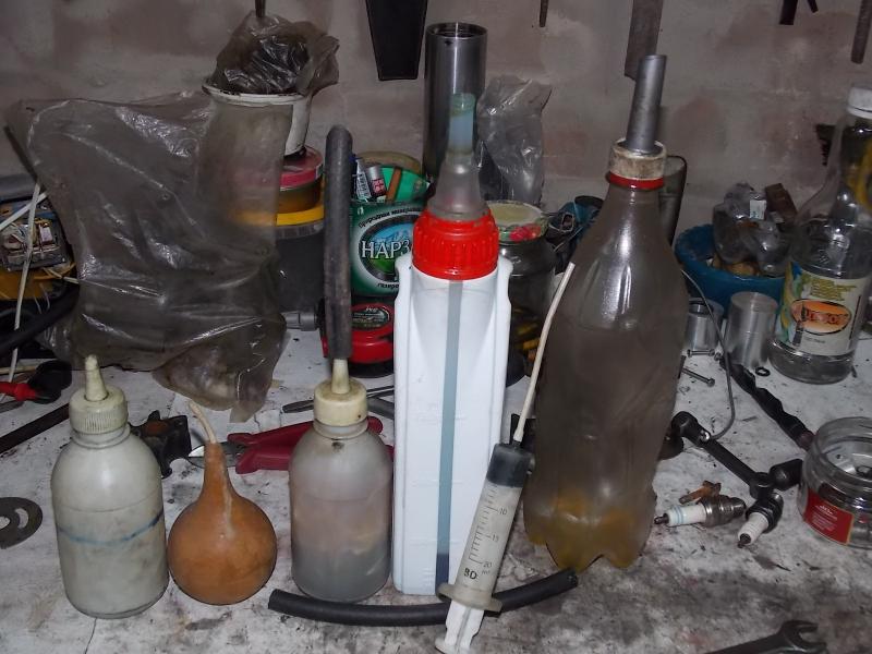

Советов вредных не даю...... Даю полезные картинки. Что касается верхнего подшипника и уровня масла в редукторе читаем внимательно инструкцию на свой мотор сколько чего заливать и какое отверстие контрольное.............(Тут у каждого своё)
Вот так используя всякие клизьмочки, шланчики, бутылочки можно залить масло хоть с низу, хоть с верху, хоть стоя, хоть лёжа, тут кому как нравится, главное в этом что бы масла было столько сколько надо для долгой и счастливой работы редуктора.
3 914

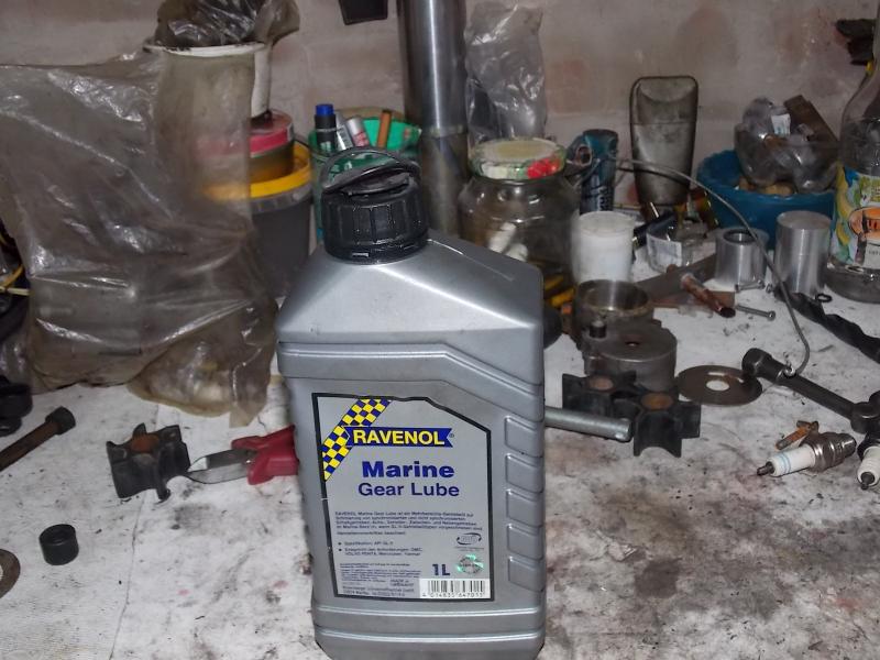

А вот это стандартная банка с импортной трансмиссией и трубкой для заливки о которой писал ilyich................

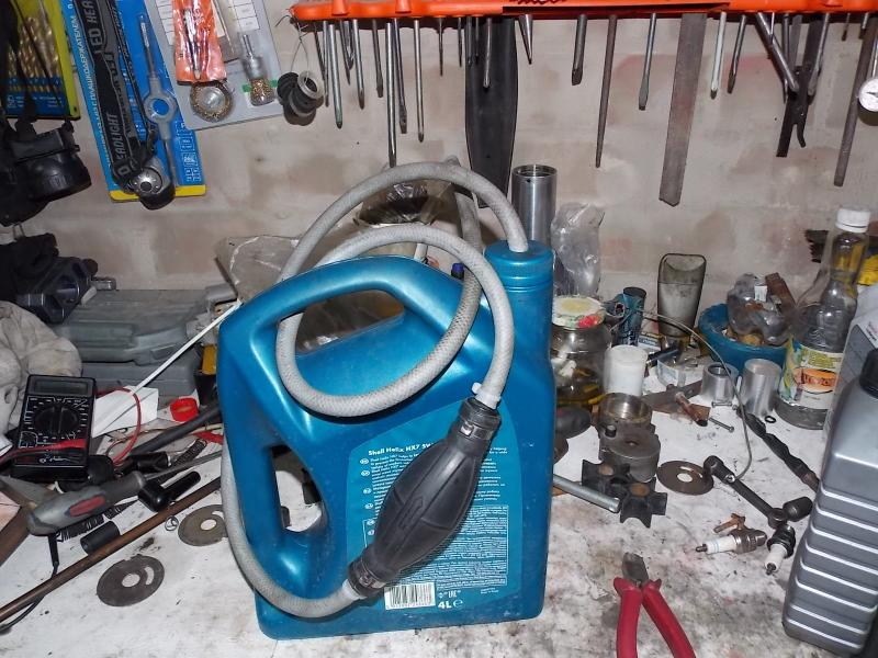

И последний шедевр самый гениальный по простоте для труднодоступных мест (авто в этом числе).......................
