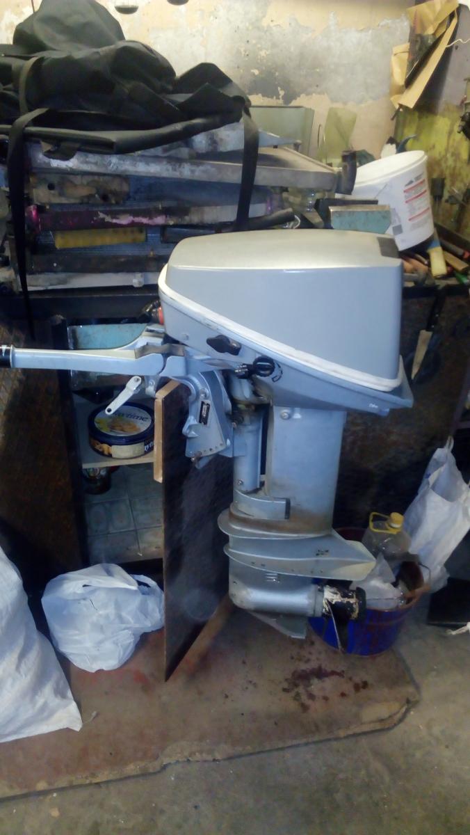

Здравствуйте господа форумчане!!! приключилась беда у меня, первый выход на воду и перегрел двигатель. В бочке заводил, струя воды бежала тёпленькая, как положено, но когда включал передачу сек. 10 бежала, а потом начинала плеваться струйка воды, я думал быть может винт выгребает из под себя и поэтому плохая подача воды в заборник. (на большой воде планировал проверить, но на радостях забыл. :evil: )
Конечно я сразу же померил компрессию, в одном цилиндре 5 атм. в другом 6 атм.

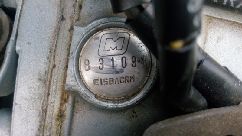

Предыстория , когда брал у старого хозяина этот двигатель, он мне сказал, что поменял помпу, и заменил масло в редукторе. я мерил компрессию, была 9 атм, и 8 атм. сказал, что двигатель 1999 г.в. но юзав форум выяснил, что 1984 г.в. вот его заводской номер E15BACRM.
суть вопроса вот в чём. Я его хочу починить. Сам работаю на СТО диагностом двигателей. Понимаю нужно менять поршневую, все сальники но опыта с двухтактными двигателями вообще никакого, но и конечно разбираться с помпой. посоветуйте пожалуйста с чего начинать. Спасибо за внимание!!!...

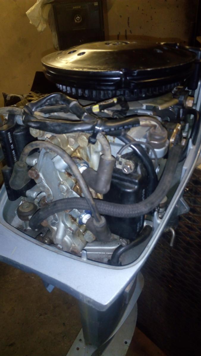

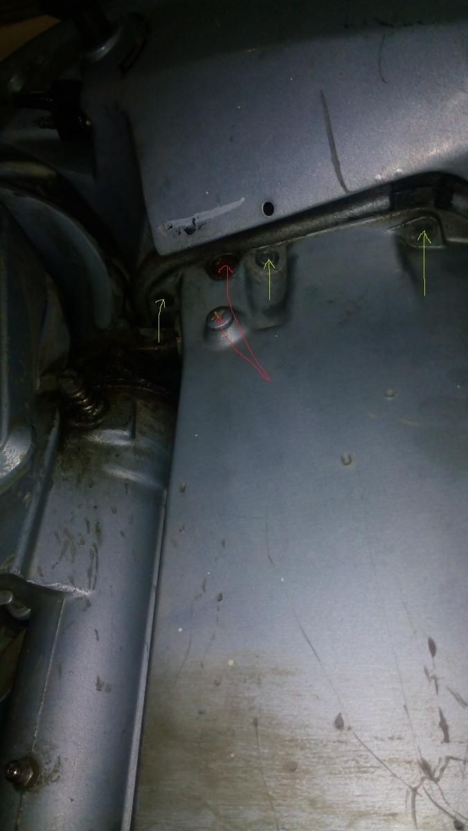

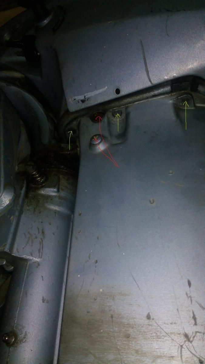

вчера попробывал завести, схватывает и глохнет. начал разборку.всё навесное уже откурутил. хочу полностью снять двигатель с ноги. но что то не даёт, открутил нижний кожух, тот что прикручивается на трёх болтах через вибрационные резинки.

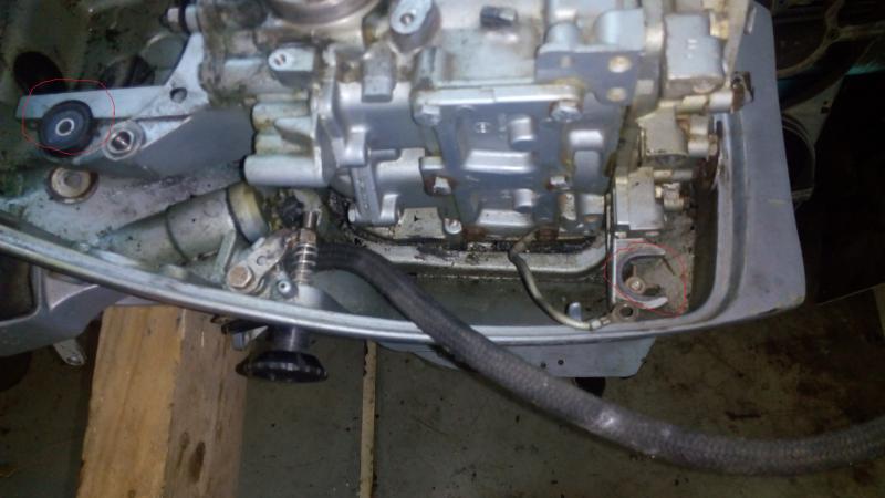

открутил шесть болтов которые прикручиваются снизу через ногу, но стоит как вкопанный, словно ещё где то есть, прикрученные болты. на 1-м фото видно указано зелёными стрелками, но возникает ещё один вопрос что это за винты которые указаны красными стрелками, причём с обоих сторон ноги. подскажите пожалуйста где ещё могут быть болты. или в чём засада?

у меня на 9 ке нога и поддон другие, откручивается голова, снимается, затем откручивается поддон с ноги.
10 097
1 476
на 15-18-20-25 до 72г. под струбциной есть болт по центру, выкрутить только после съёма струбцины, так ключём не подлезть.
ну или попробовать головкой с удлинителем подлезть, у меня получалось и при разборке и при сборке
На практике быстрее снять, там приходится сильно отжимать амортизаторы.И весь процесс как - попробуй попасть с первого раза. :D

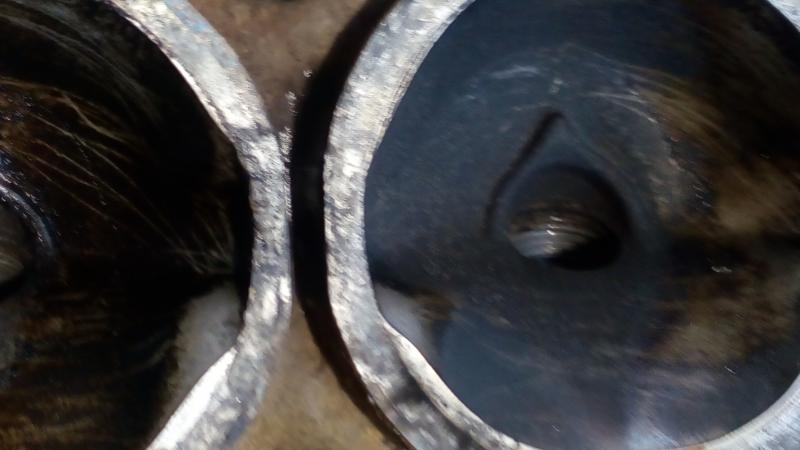

Зачем снимать двигатель, и так понятно что 99% пробило прокладку ГБЦ, снять головку и посмотреть, я позавчера точно такую же болячку вылечил на китайце заменой прокладки и фрезеровкой ГБЦ

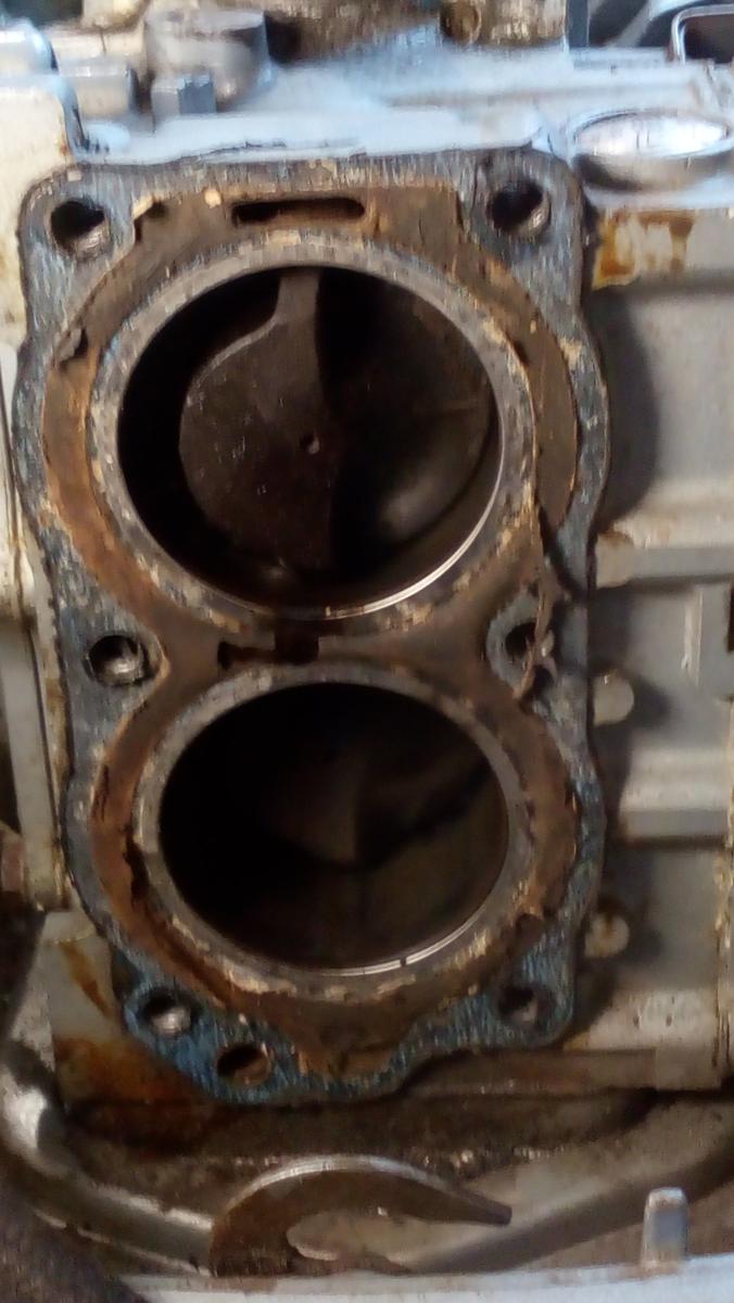

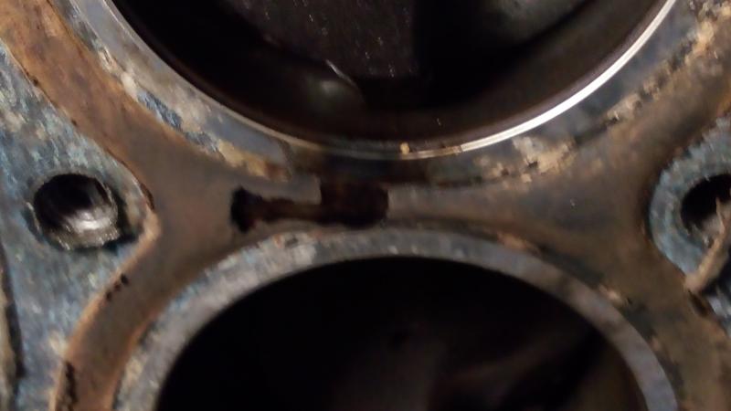

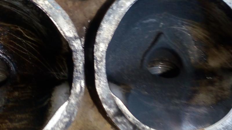

сегодня вскрыл головку, Макс43 был прав, прогорела прокладка между цилиндром и каналом охлаждения, головку на торцовку.
А я знал, я знал.)))) Сделай сам прокладку.
