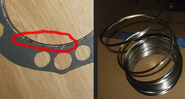

Макс43 сказал(а):
Я знаю что она с объячейкой, а что мешает её повторить? Сложновато, да, но если хочется на воду.... , это не преграда))))
А к стати, какой диаметр цилиндра этого зверька, может у меня есть оправка...
вчера заказал прокладку на Ебэе, по деньгам в 1018 рублей с доставкой,
диаметр цилиндра сегодня смерию.
10 100
1 479
Макс,привет. Повторить без проблем, тебе не попадалась полоса для объячейки?. Случайно видел на фотке, что она существует в природе, но где купить не нашёл.

Мне такая полоса не попадалась, да и не то это. Стыка в кольце быть не должно. Я знаю как сделать такое кольцо цельное без стыков и аккуратное как делает завод.

Есть оправа, рассказывать и показывать сейчас некогда, на токарном станке в оправе выкатывается.

А медную никак чтоли??? Я из меди милиметровки вырубил отжег и в путь. Дак это на автомобильный мотор. А тут еще проще.
