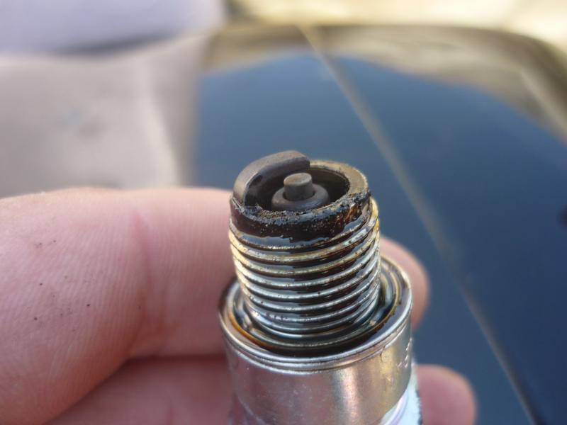

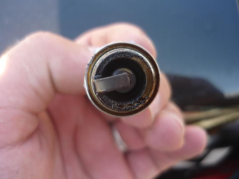

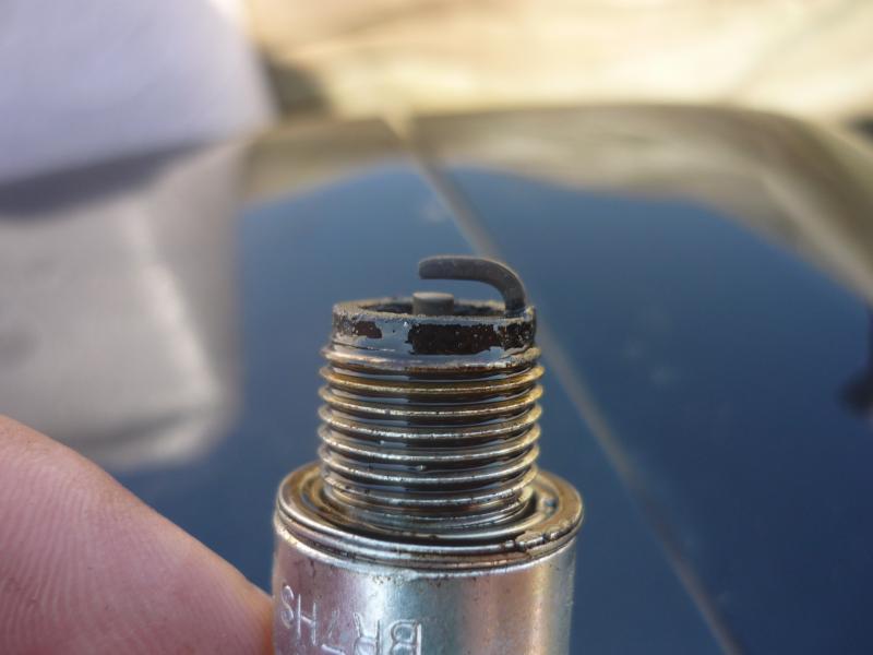

ну вот собственно и обещанные свечи,вернее одна из свечей...

свечи тёмные, отчасти этим объясняется большой расход. смотреть карбюратор, чистка, уровень топлива, регулировки.

Свечи нормальные, не сказать, что сильно загажены. Когда 2-3 часа тролишь на смеси 1:50 свечи покрываются бахрамой из нагара, а у Вас свеча можно сказать чистая, хотя смесь 1:100. Спасибо за внимание, извините если отнял зря время. Я высказал свое мнение.
