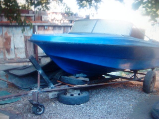

Я взял старые водопроводные трубы,две поворотные цапфы от ВАЗ"классика" и попросил сварить тележку (под моим чутким руководством) соседского сынишку,т.к. я в сварке любитьель,а он учился на сварщика.Получилось вроде неплохо,в праздники думаю доведу до ума.(извините за качество не поддерживает формат пришлось фоткать с монитора)
